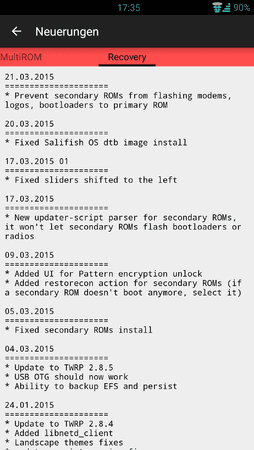

Neues Recovery Update verfügbar, siehe Anhang.
Eine Frage hätte ich, da ich noch keine CM12 Rom geflasht habe.
Die Firmware von CM12 funzt global mit einer CM11 Rom, egal ob die Fimware primär oder sekundär geflasht wurde, solange man nach der CM12 Firmware bzw. Nach dem flashen oder wiederherstellen der CM11/s Rom, das CM11/s Modem in der jeweiligen Partition flasht, richtig ?
Oder muss beispielsweise wenn man swaped die Firmware oder jenachdem das Modem hinterher geflasht werden ?
