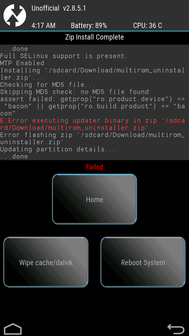

Funktioniert nur von Multiboot TWRP ausgehend? Hab gerade versucht mit der normalen zu flashen, da geht es nicht.
Ja jetzt funktioniert es nicht mehr wenn du das normale schon wieder hast.
Mach Multirom nochmal drauf. Dann uninstaller, dann normales twrp.
Reaktionen: Goggle und redcooper85
Funktioniert, wäre das auch erledigt.
Danke
