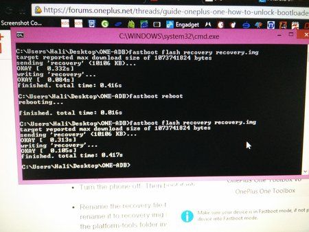

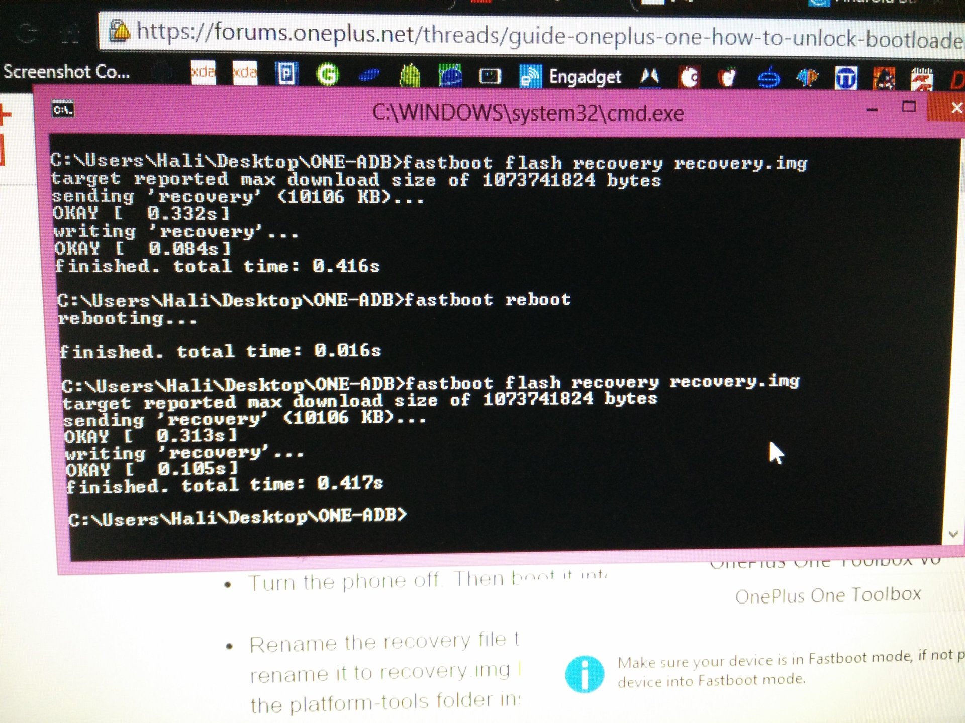

wie es aussieht, habe ich es geschafft, den Bootloader zu unlocken, denn wenn ich den Befehl "fastboot oem device-info" eingebe, wird folgendes vermeldet:
Device tampered: TRUE
Device unlocked: TRUE
Aber ich schaffe es einfach nicht, ein Custom-recovery zu installieren, weder mit dem Flashtool, noch via ADB, obwohl ich alles lt Anleitung mache...
ADB dürfte funktionieren, denn auf "
cd Desktop/android-sdk-windows/platform-tools
adb version" wird die Android Debug Bridge version xxxx vermeldet
Irgendwo ein Leerzeichen zuviel?
Das passiert häufiger.
Fehlermeldung erhalte ich keine, läuft durch, anschließend rebooted mein OPO ins normale Recovery.
TomTim schrieb:
Flash das Recovery nochmals, im Anschluss die Powertaste lange gedrückt halten. Ist das Gerät Aus dann mittels gedrückter Leiser- und Powertaste das Recovery aufrufen, welches nun auch das neu geflashte sein sollte.
