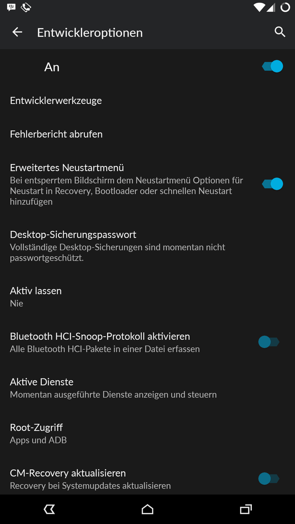

danke aber mir fehlt in den entwickleroptionen der punkt root. habe aktive dienste und cm recovery aber leider kein root :(.
danke trotzdem.
Jetzt verwirrst du mich etwas. Habe ich irgendetwas falsch gemacht? Wenn du ein alternatives Custom-Recovery installiert hast kannst du auch die SuperSU über das Recovery installieren.

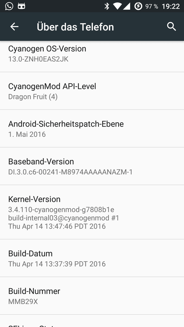

Habe gestern via OTA stock update gemacht habe nun 13.0-ZNH0EAS2JK drauf und TWRP. In den freigeschalteten Entwickleroptionen habe ich leider keinen Punkt "Root Aktivieren"
danke

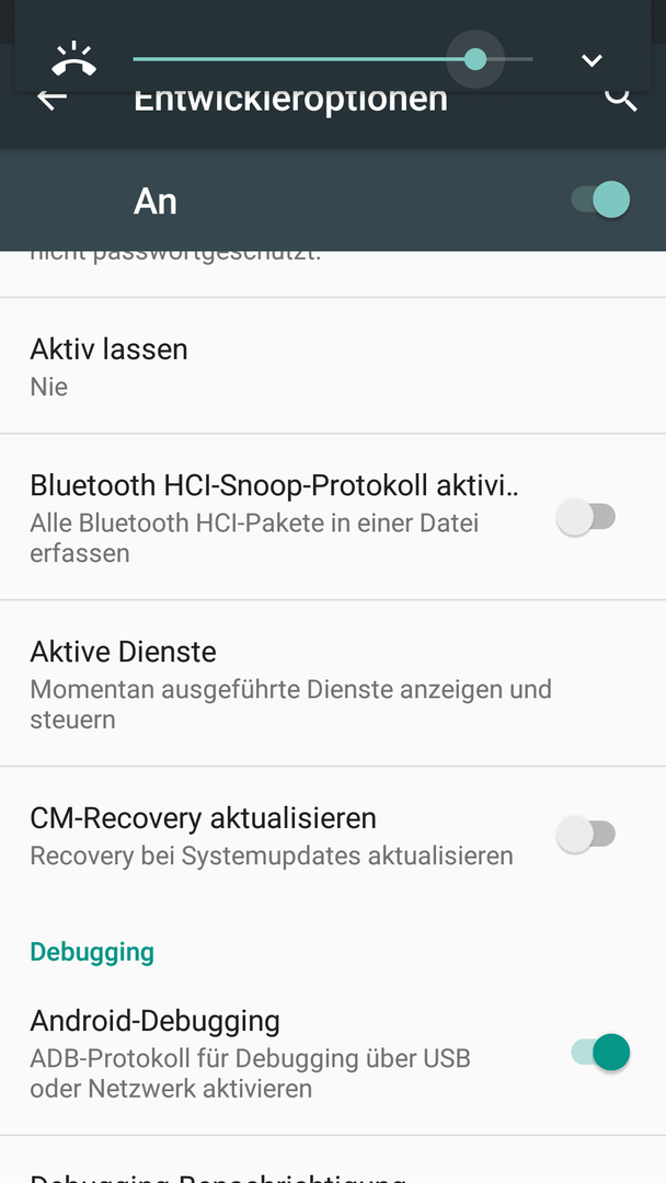

Dann installiere die SuperSu über das TWRP.
