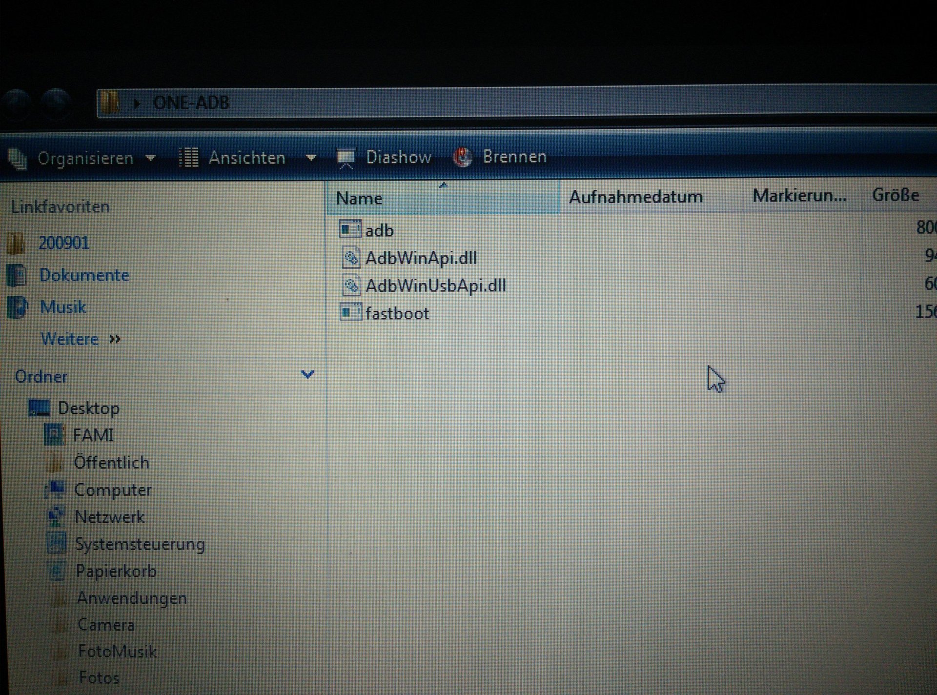

bin gerade beim rootvorgang ein bisschen verunsichert. Hab gerade die adb-fastboot datei in den separaten Ordner entpackt und habe in diesem Ordner nur 4 Dateien und zwar adb, adbwinapi.dll, adbwinusbapi.dll und fastboot. Ist das so korrekt? In der Anleitung sind in dem Ordner inkl. der recovery-Datei insgesamt 9 Dateien.
Bin für jede Hilfe dankbar

Eine Seite zurück blättern ;)
