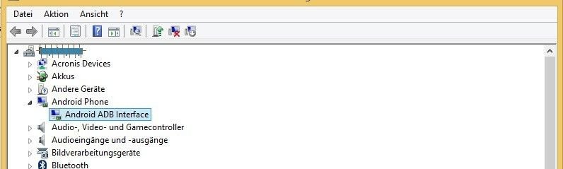

Im Gerätemanager steht es
"Fastboot reboot" funktioniert hervorragend per CMD.
Dazu in den Geräte Manager unter Windows da suchst du das ONE und installierst den USB Treiber von der Anleitung manuell drüber, Warnung kannst du ingnorieren.
Nun sollte Fastboot das Handy erkennen. (Android ADB Interface)

@Dertester1,
habe es versucht wie hier auf Seite 1 es zu installieren.
Wähle ich die android_winusb.inf aus sagt mir es ist nicht möglich, da kein 64bit unterstüzt wird.
Habe Windows 8.1 - 64bit und dann diese Anleitung versucht https://forums.oneplus.net/threads/install-adb-drivers-for-windows-8-1-64-bits.51264/
Ist es richtig denn, dass ich den Befehl "adb reboot recovery" im Fastboot Mode mit dem Cyan. Logo ausführe? Oder ganz Normal wenn das Handy gestartet ist oder im RecoveryModues?

Habe das Problem gelöst.
Erneut die mit fastboot flash recovery recovery.img geflashed.
Nach Neustart in den "RecoveryModus" gebooted (oder mit Lautstärke runter + Start) und voila dann sah es so aus

Im fastboot Modus ist schon richtig.
Lade dir doch einfach die Treiber nochmal. Vielleicht stimmt da was nicht.
Im Fastboot Modus funktionieren logischer Weise kein ADB Kommandos sondern nur Fastboot Kommandos ;)
Schau dir diese Anleitung mal an: https://www.android-hilfe.de/forum/...lock-recovery-rootvorgang-von-a-z.596012.html
Ich denke du bist gerade dabei das Recovery zu flashen? Also laut meiner Anleitung bei 4. ?
Dann gibst du nun
ein oder wie auch immer deine *.img sich nennt.
Der ursprüngliche Beitrag von 12:53 Uhr wurde um 12:56 Uhr ergänzt:
Ah gut du hast es hinbekommen... hatte vergessen noch mal nach zu sehen bevor ich meinen Beitrag abgeschickt habe.
Grundsätzlich kann man ADB Befehle nur eingeben wenn das Handy eingeschaltet im normalen Modus ist, Fastboot Befehle nur im Fastboot Modus.
