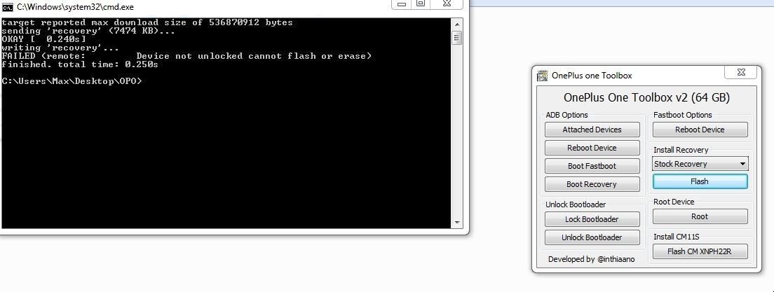

ich krieg es nicht hin die orig Recovery wieder zu flashen, CMD sagt mir dass das gerät nicht unlock sei was ja nicht sein kann, da ich ja andere custom recovery hab.
Wenn ich wieder fastboot oem unlock mach, macht er zwar, löscht aber keine daten nichts... startet danach neu und geht in die custom recovery rein... bin schon am verzweifeln, das locken geht auch nicht.

Wieder ein gutes Tool :laugh:
Nun gut, boote mal in den Fastboot Modus (Manuell!!).
Dort gibst du mal folgendes ein
Code:
fastboot oem lock
Was schreibt er dann?
Dann anschließend
Code:
fastboot reboot-bootloader
und dann nochmal
Code:
fastboot oem unlock
Poste die jeweiligen Screenshoots.
Ansonsten einmal die komplette Gesamt-Software nach dieser Anleitung https://www.android-hilfe.de/forum/...1803/how-to-factory-image-flashen.596659.html flashen.
