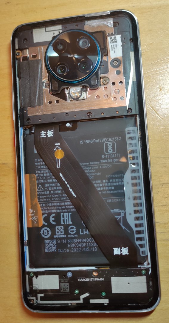

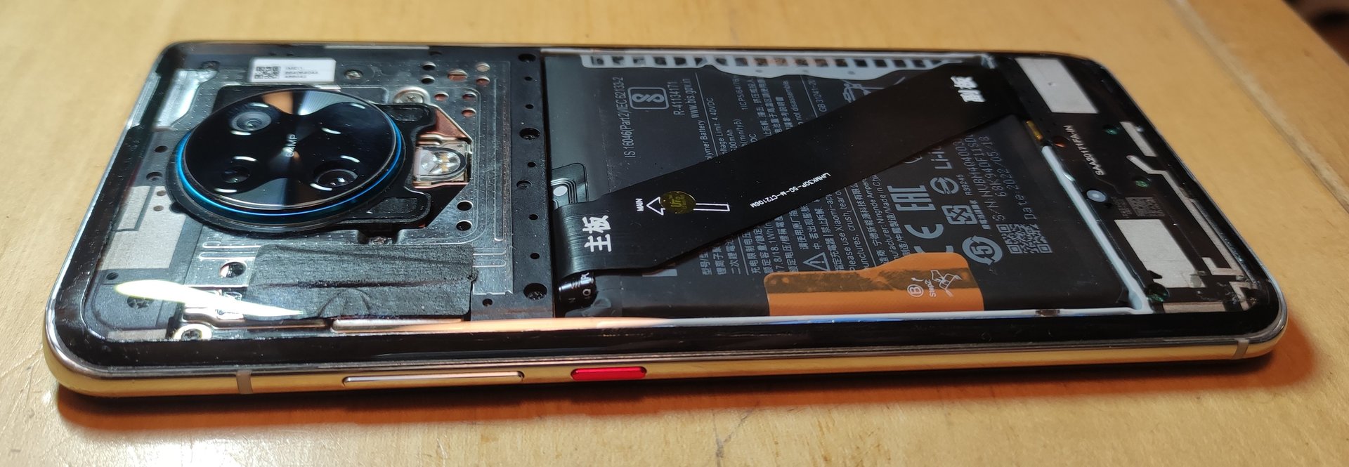

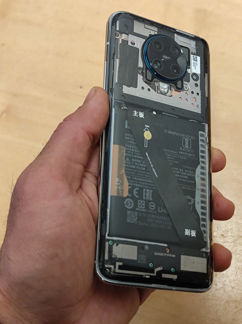

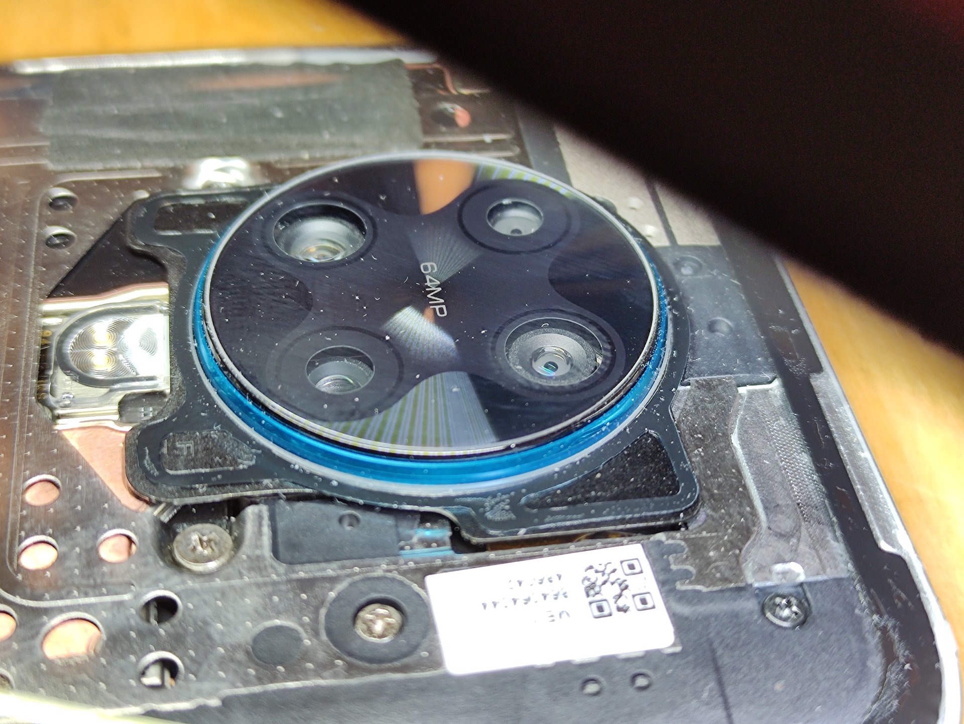

Da bin ich wieder, wie versprochen mit Bericht des Umbaus. Eine Frage vorweg: Ist das bei euch auch so, dass die Linsen jetzt ein paar Millimeter Abstand zum Kameraglas haben? :( siehe erstes Bild. Finde ich nicht so toll, hoffe da geht kein Lichteinfall verloren ... bin nicht so der Cam-Pro also könnte auch eine sinnfreie Vermutung sein.
Also was habe ich alles gemacht?
1) Bootloader entsperrt + Xiaomi.eu installiert (keine Pflicht für den Umbau)
2) neuen Akku eingebaut
3) neues Kamermodul (Zoom Edition) eingebaut
4) an 2 Stellen Wärmeleitpaste erneuert
5) neue Rückseite (Glas, durchsichtig) + neues Kameraglas (Türkiser Ring)
6) neue Kleberahmen (waren bereits an den neuen Gläser - sehr zu empfehlen!)
Die transparente Rückseite finde ich optisch sau spannend, allerdings ist die Passform schlecht -.- schließt nicht ganz ab. Hatte gehofft man sieht die Mechanik der Frontkamera beim Ausfahren - aber die wird verdeckt :D so ein Mist. Egal, mal schauen wie lange es mir taugt. Habe noch Panzerglas auf Display + Kamera (28mm Uhren-Schutzglas bestellen, nur dann ist es echtes Glass).
Danke euch für die ganze Vorarbeit + Information! Hoffe ich kann hiermit etwas zurück geben ^^ Und ja ich habe alle 6 Schritte heute Nacht durchgezogen und noch nicht geschlafen. Der Umbau ist nicht ohne finde ich, obwohl ich sehr erfahren bin in der Sache. War aber auch ein Sonderfall - das Gerät wurde schon mal vom Vorbesitzer geöffnet und der hatte alles verhunzt!
Habe das 8GB/256GB Modell. Gute Nacht.

Oha die Rückseite ist ja schon Mega 😁 immer noch ein sehr starkes Handy wie ich finde hoffe die Kamera Qualität gefällt dir? Ich fand den Zoom schon sehr gut und praktisch
Viel Spaß
Reaktionen: TheMissingLink
Ich sage mal so: Das Kameraupgrade hat mich jetzt nicht so umgehauen wie gedacht (nach den Berichten hier waren die Erwartungen zu hoch ^^), aber es ist eine bemerkbare Verbesserung - und das war es mir schon wert. Der Zoom macht Spaß und die Bildstabilisierung ist spürbar und die Belichtung besser.​
