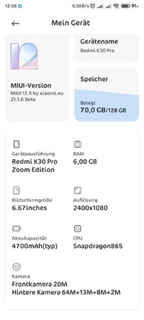

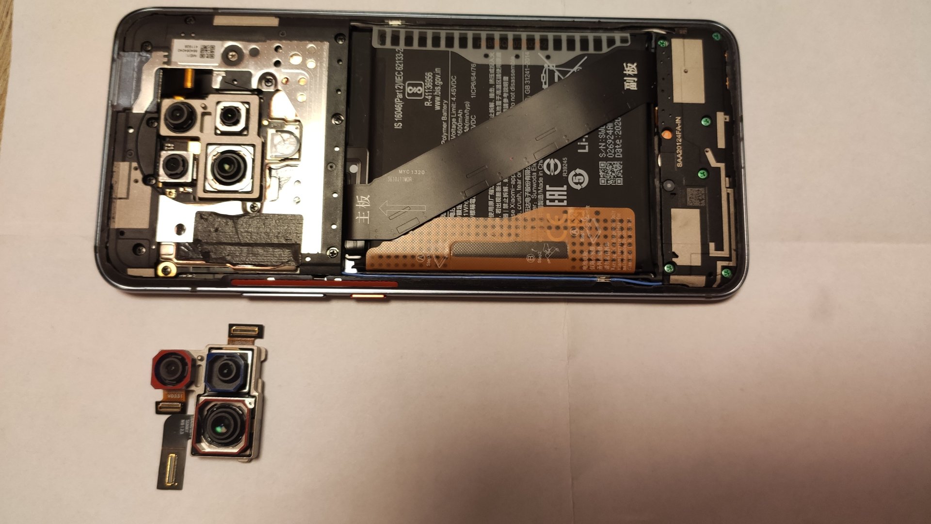

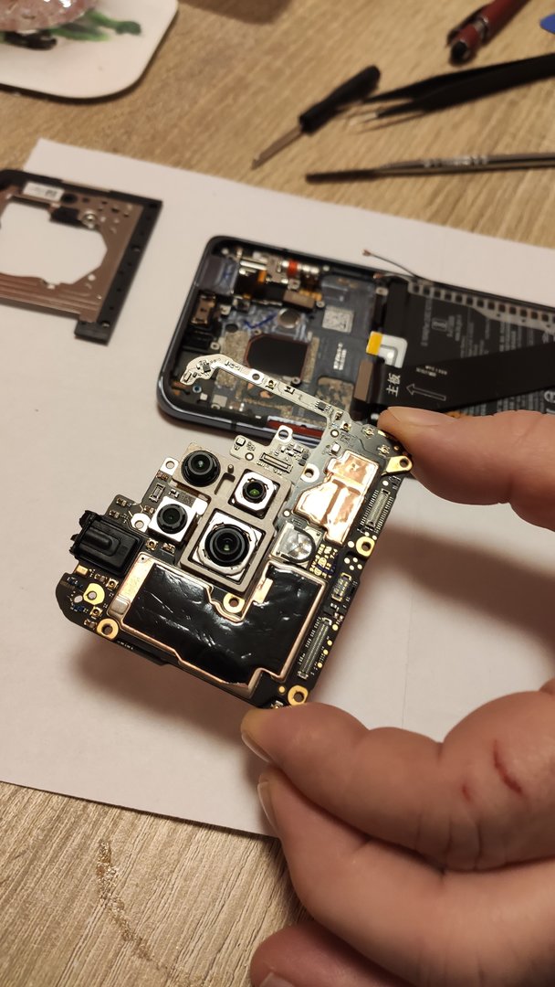

Mich hat diese Sache mit dem Kameratausch auch keine Ruhe gelassen und habe den Umbau gewagt.
Kurzer Hand bei Ali dieses Modul bestellt eigentlich für die Zoom Version des Poco F2 pro. Das kam dann auch an... Leider war es nicht die mit 8Megapixel. Musste dann das ganze wieder zurück schicken. Jetzt habe ich bei einen anderen Anbieter bei Ali doch tatsächlich das richtige Modul bekommen.
Der Einbau ist eigentlich einfach. Ein bisschen geschick sollte man mitbringen. Ein Video, wie man das ganze zerlegt wurde ja hier schon geteilt, wenn ich mich recht entsinne. Schwierig sind diese Metallabdeckungen der Kamerastecker ab zubekommen.
Ich kann den Umbau empfehlen weil:
1. Relativ einfach
2. Mehrwert der Telekamera
3. Die Software erkennt einfach so die neue Hardware
Hier noch ein paar Bildern:
