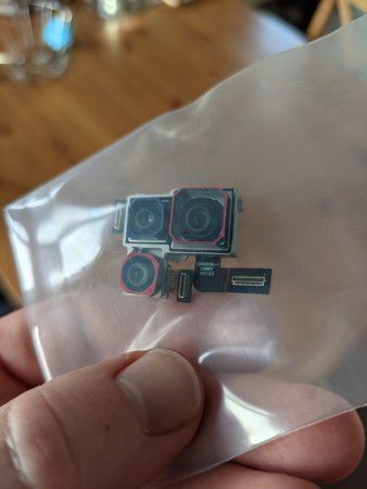

Heute kam noch der Rest.

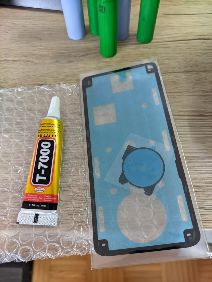

Mich würde vor Allem interessieren, für welche Methode zum Verkleben du dich entscheidest und warum: Kleber oder den Sticker.
Ich hatte bisher noch keine Zeit das Handy aufzuschneiden. Ich entscheide dann spontan, wie ich das wieder zu mache.
Beim Sticker muss ich dann natürlich auch sauber den alten Kleber entfernen. Gucken, ob ich da die Muße habe :D

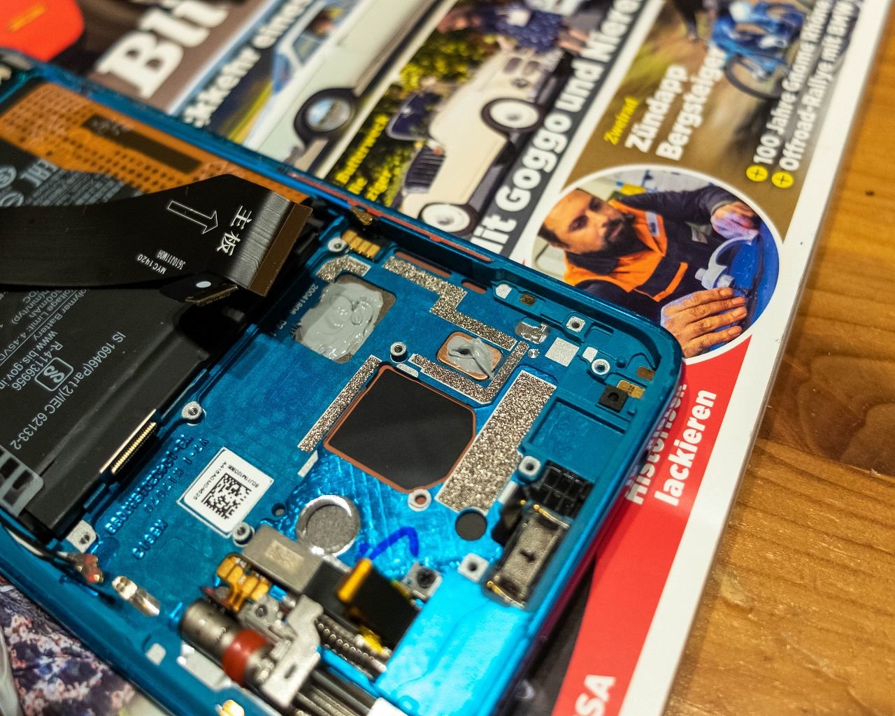

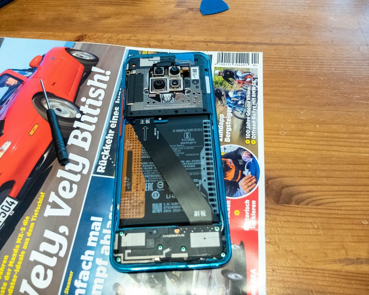

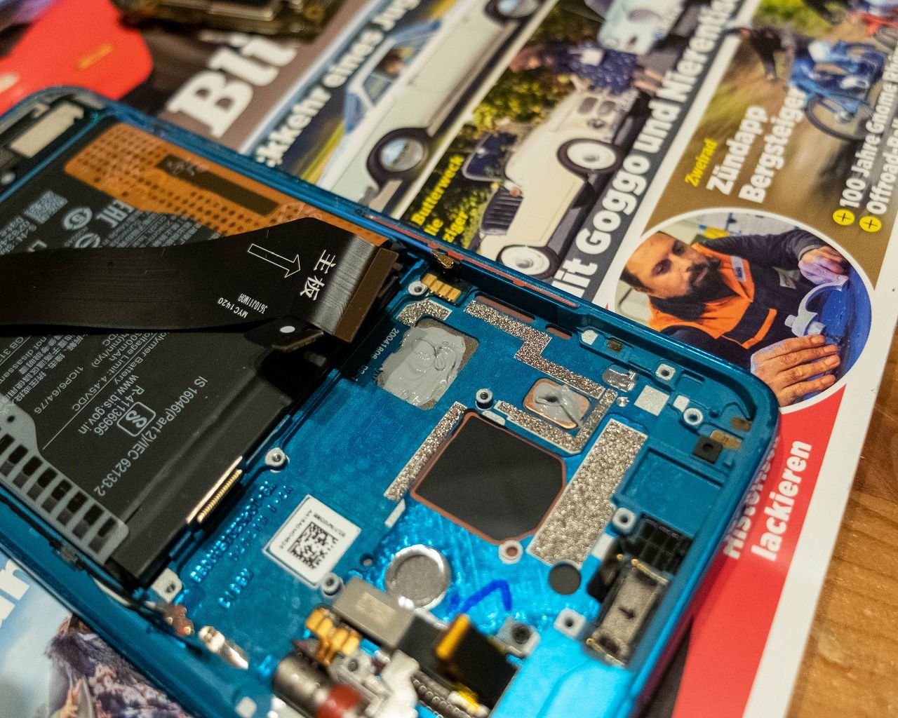

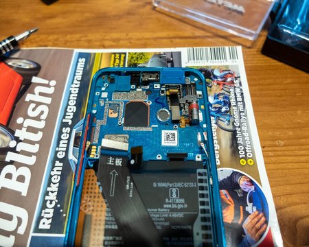

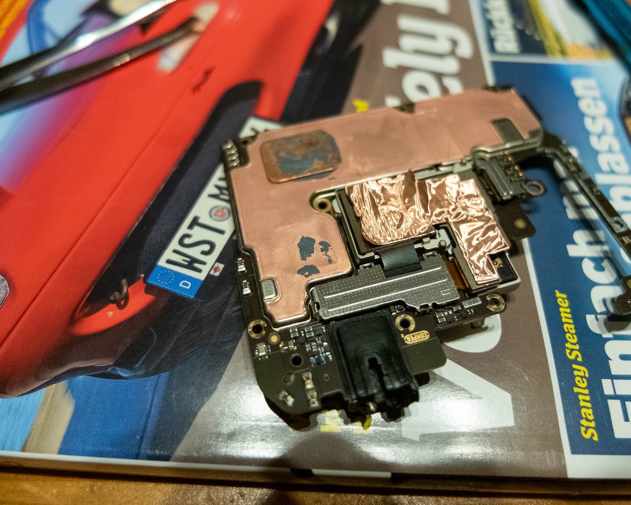

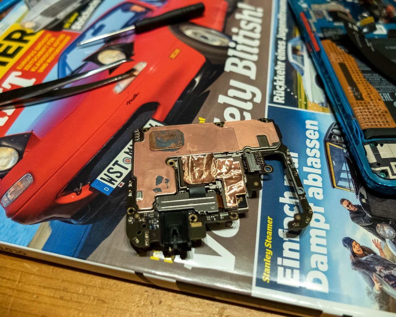

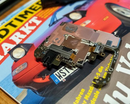

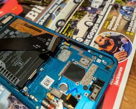

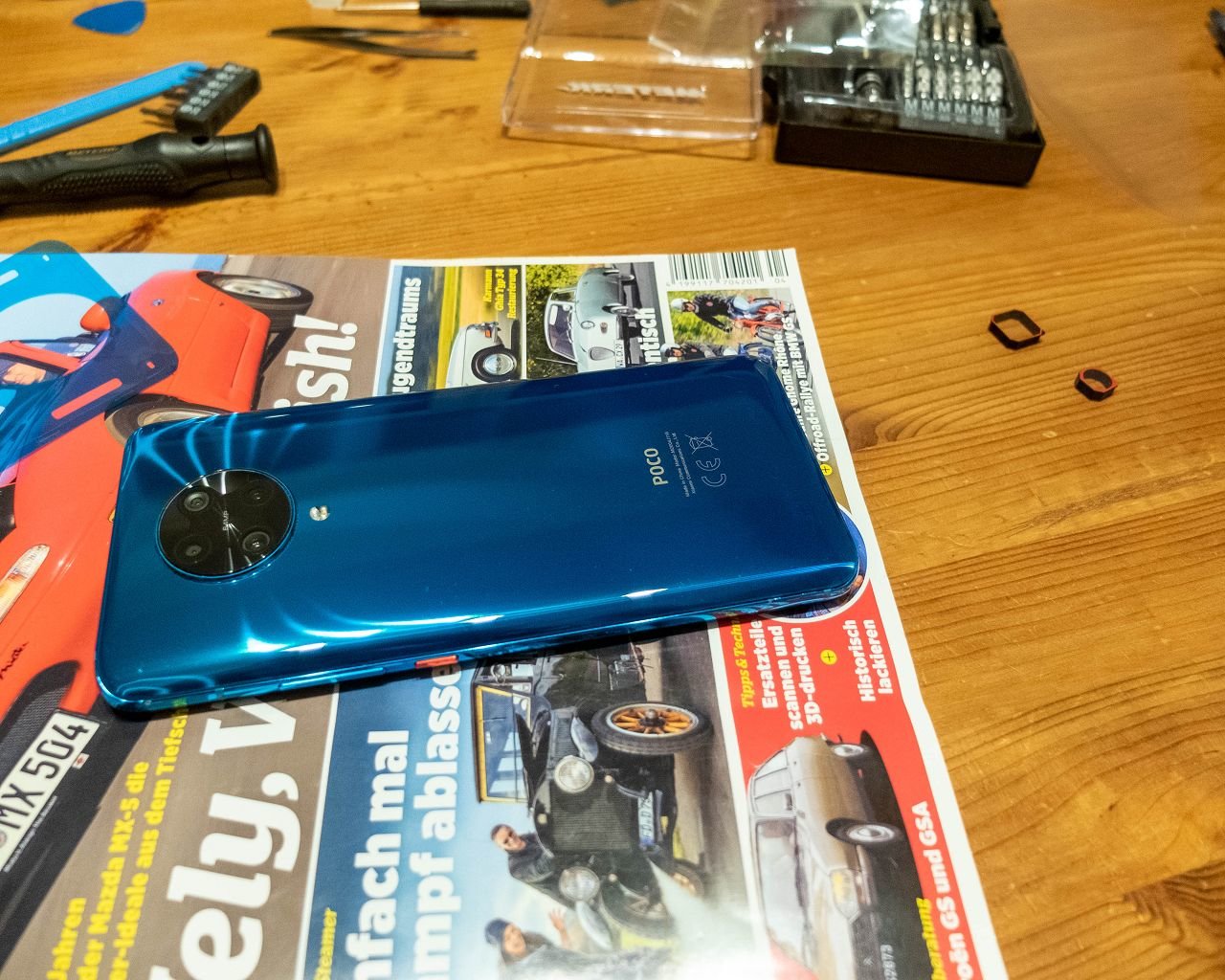

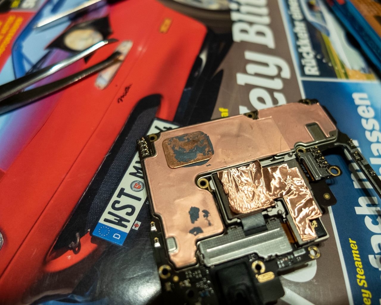

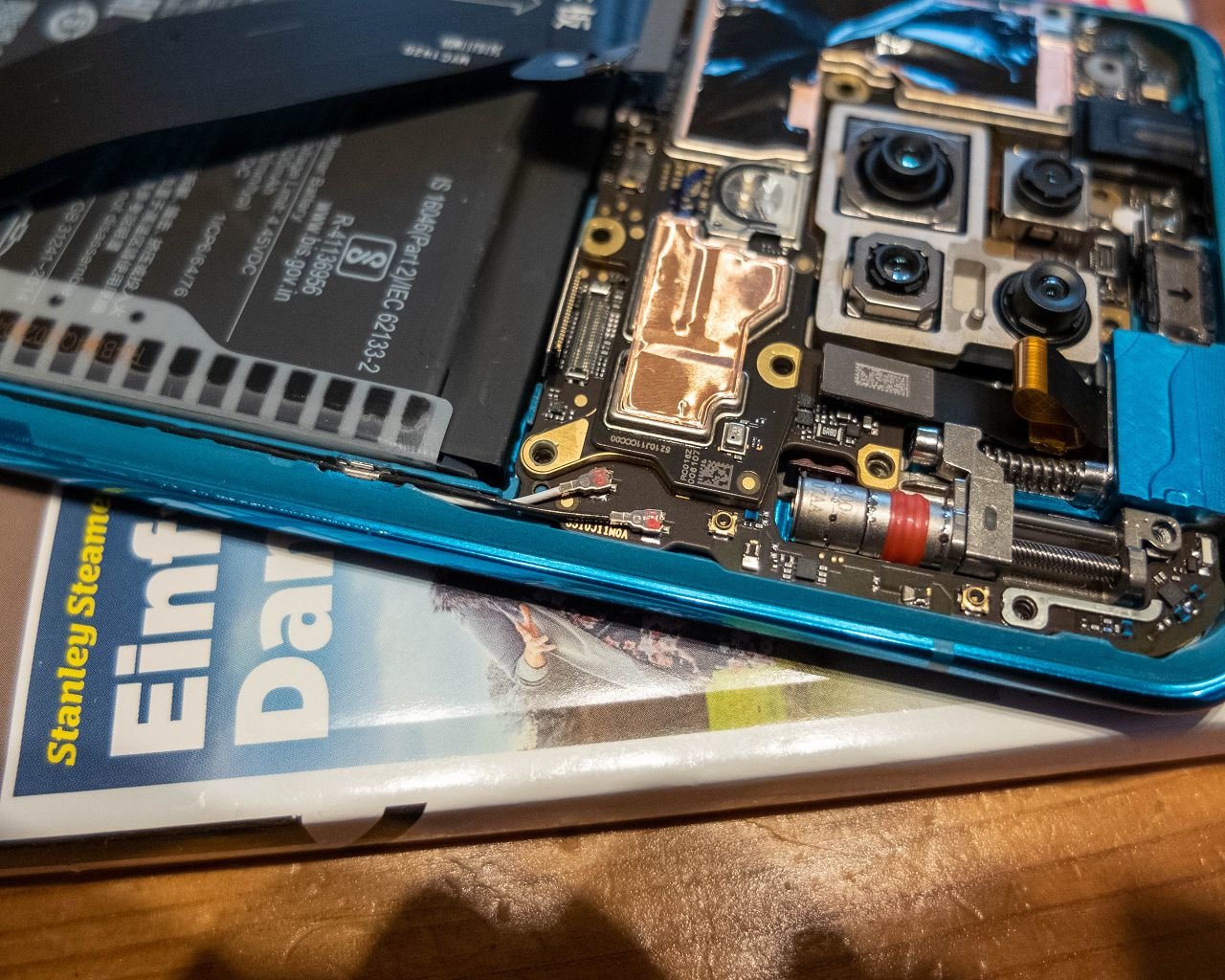

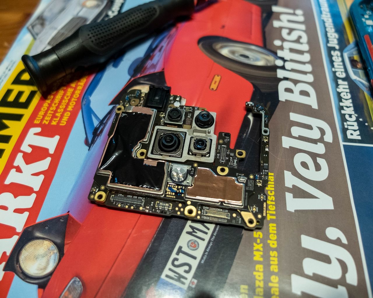

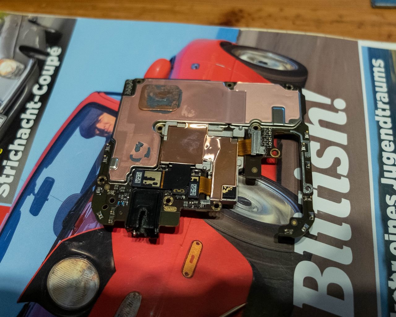

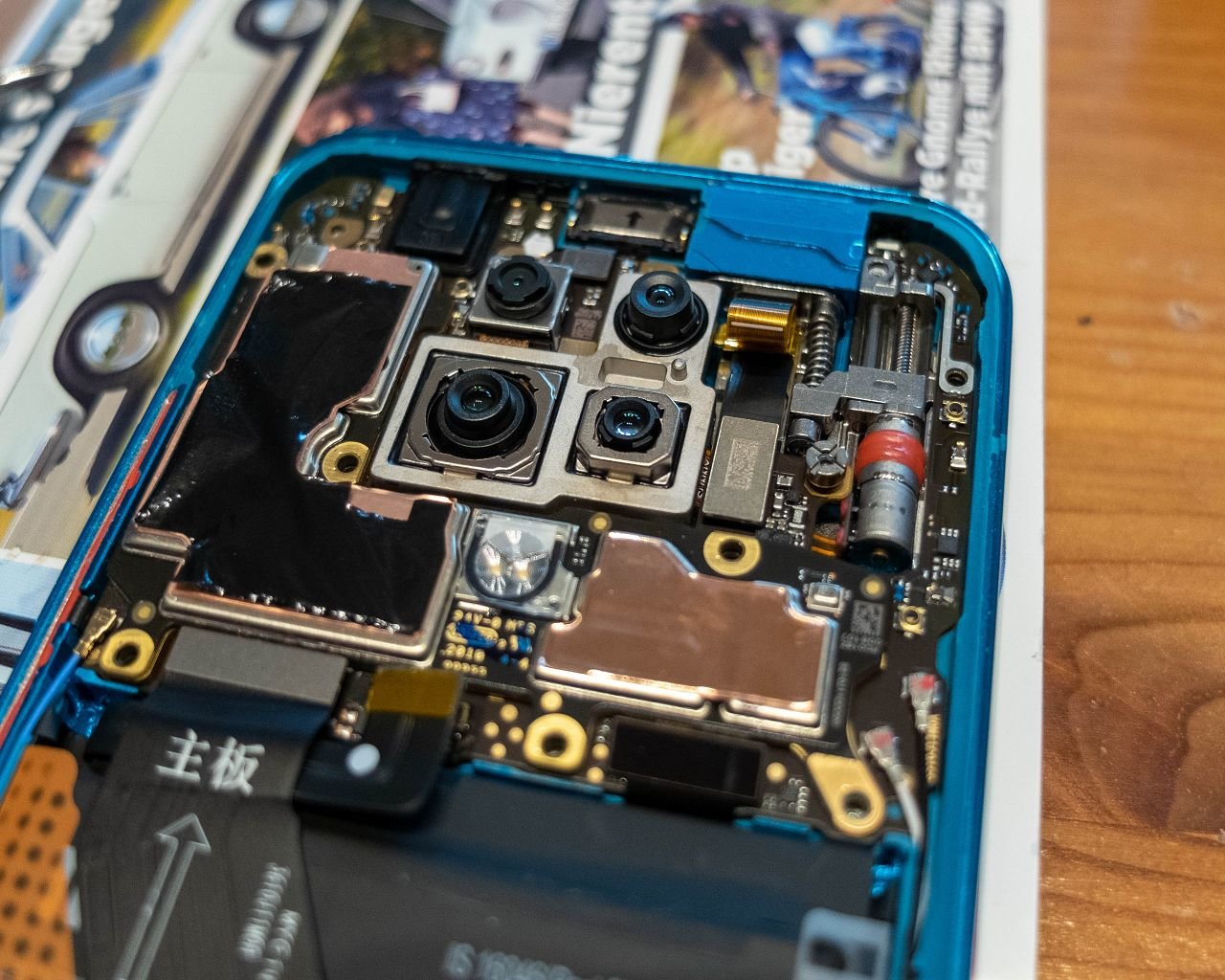

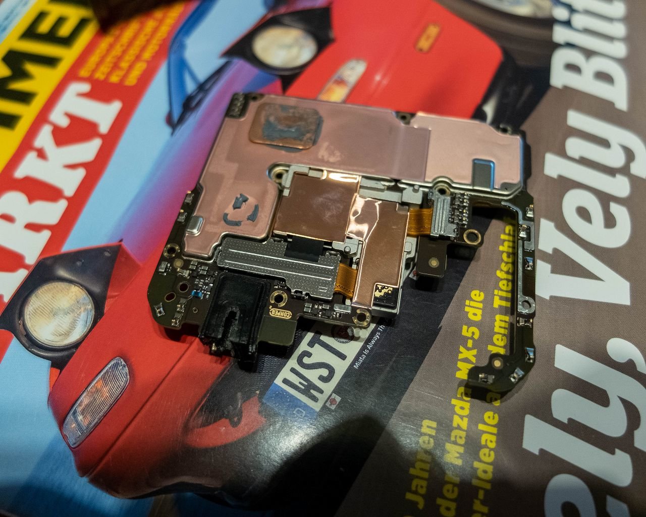

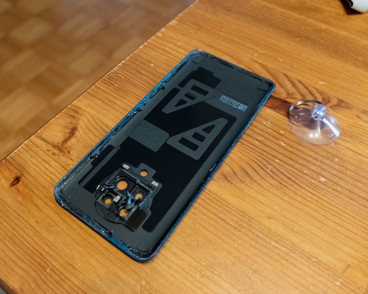

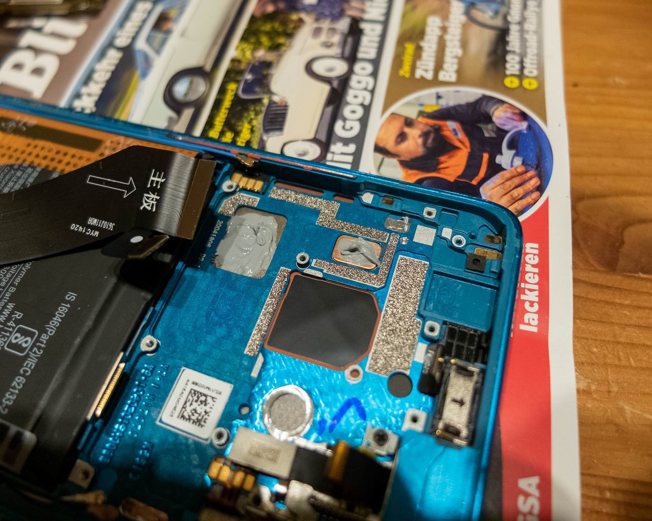

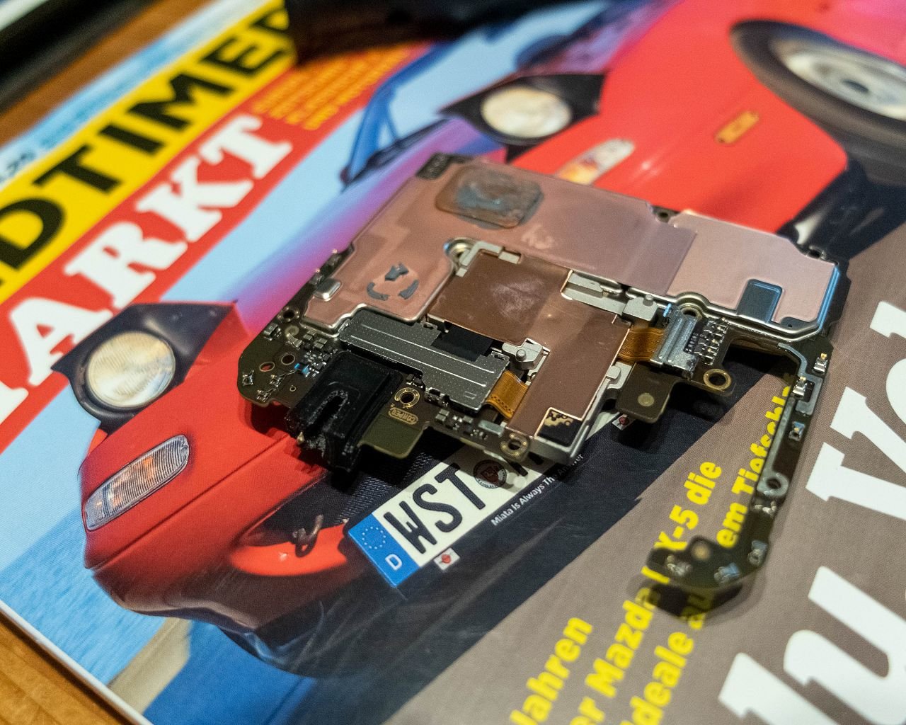

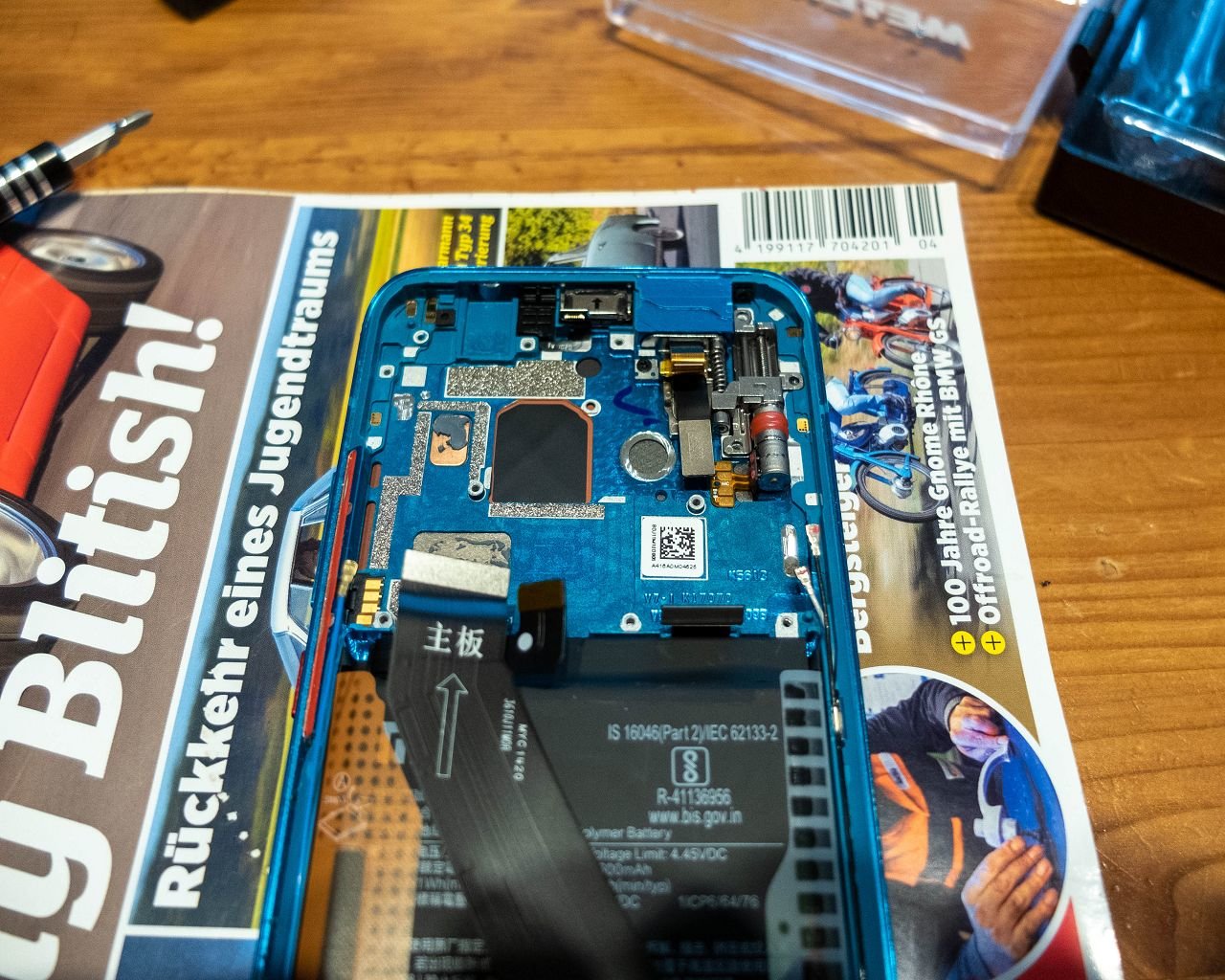

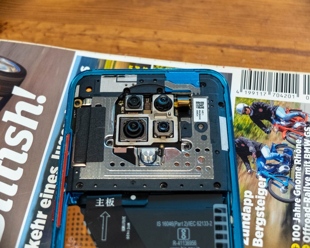

So,
ich habe mich heute auch an den Umbau gemacht. Hat etwas länger gedauert, da mein operiertes Handgelenk eine Pause verlangt hat. Sonst ging es ganz gut.
Das Kameramodul wurde ersetzt.
Das rückseitige Cover habe ich nach Erwärmung mit einem dünnen Skalpell aufgetrennt, das ging noch besser, als mit dem Cuttermesser.
Die Wärmeleitpaste habe ich auch entfernt (die war schon hin...) und durch Arctic Cooling MX-4 ersetzt.
Die Rückseite habe ich mit der importierten Klebereinheit wieder verklebt, hält wieder ganz normal (was nur ziemlich friemelig, da sehr dünne Kante und große Klebeschablone). Vorher habe ich alles mit Alkohol sauber gemacht.
Bei gutem Wetter liefere ich Bilder der Cam nach :)

Mein Kameramodul ist Ende letzter Wo. angekommen - leider kurz nachdem ich an meinen anderen Wohnsitz aufgebrochen bin. Dumm gelaufen, jetzt muss ich noch etwas warten, bis ich mich an den Umbau machen kann. Aber gut Ding will Weile haben. Ich fand den Tipp mit dem Smartphone Tape noch gut - davon habe ich mir mal eine Rolle bestellt. Ich mag das Gerät sicher wieder verschließen, aber nicht so, dass ich es nicht leicht(er) wieder auf bekäme...
Bisher hält das Rückcover gut, mit dieser Klebeschablone. Steckt aber eh in einem Case, daher nicht so wichtig. Löst sich aber auch nirgendwo, das passt schon.
