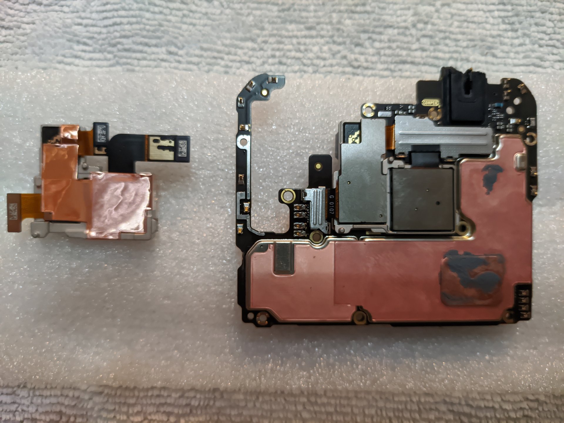

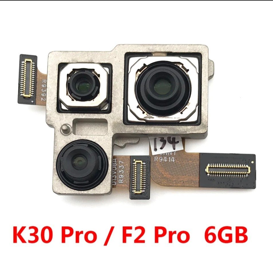

Schaut euch mal mein 2. Bild an: Links das alte Modul, rechts die Platine mit dem bereits eingesetzten neuen Modul. Das neue Modul hat hinten nicht diese Kupferbeschichtung. Habt ihr diese vom alten Modul abgepiddelt und auf das neue aufgeklebt?
Ja. Habe ich umgeklebt. Soll aber nur Isolierung für das Modul sein. Spielt im Alltag keine große Geige.

Ich bin auch nicht so ganz sicher mit der Wärmeleitpaste... Das sah mir in meinem Gerät irgendwie so festgetrocknet aus (s. 1. Bild). Ich habe aber aktuell keine da. Deshalb überlege ich, ob ich die nachträglich noch erneuere und dann würde ich sicherheitshalber dann doch noch die Kupferisolierung mit übertragen. Aber das eilt Beides nicht, denke ich.

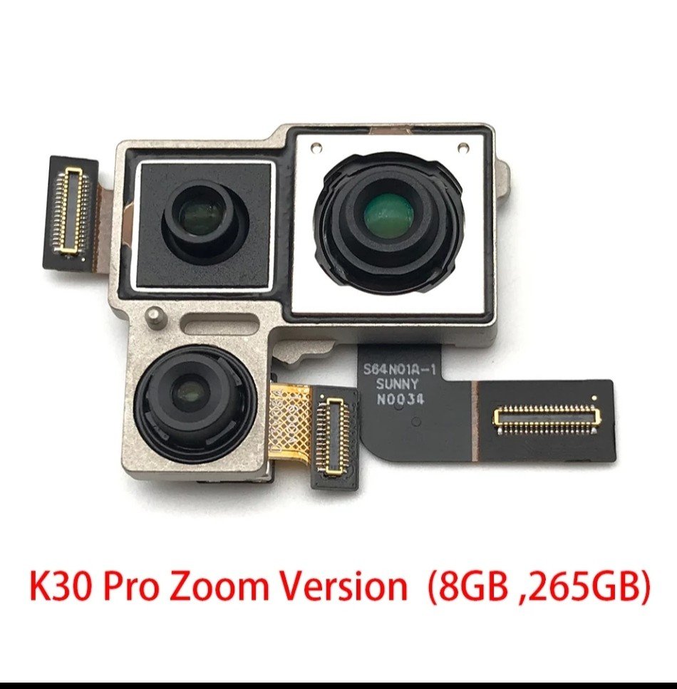

Kurzer Hand bei Ali dieses Modul bestellt eigentlich für die Zoom Version des Poco F2 pro. Das kam dann auch an... Leider war es nicht die mit 8Megapixel. Musste dann das ganze wieder zurück schicken. Jetzt habe ich bei einen anderen Anbieter bei Ali doch tatsächlich das richtige Modul bekommen.
Ach ja, hierzu wollte ich dich eigentlich schon seit Längerem befragen... Hatte ich aber irgendwie vergessen... Kannst du darauf noch mal näher eingehen? Ich dachte eigentlich, es gibt nur das Kameramodul fürs F2 Pro und halt das für die Zoom Edition. Was genau hast du da bekommen und wie hast du festgestellt, dass das mit den Megapixeln nicht hinkommt? Wäre bestimmt ganz hilfreich für weitere Nachahmer, um zu erkennen, ob sie das bekommen, was sie bestellt bzw. erwartet haben. Ich wüsste ehrlich gesagt auch nicht, wie man solche Unterschiede feststellt...
@Maheshwara ich hatte damals natürlich das Modul für die Zoom-Version bestellt. Aber das Modul für die normale Pro-Version bekommen.. Also das gleiche, wie schon eingebaut ist. 😫
Dann hatte ich es getauscht und beim probieren festgestellt, dass sich nichts geändert hat.
Also kurzerhand das Modul wieder zurückgeschickt und dann habe ich zum Glück das Richtige doch noch bekommen.
Ich hänge mal die Bilder hier ran, wie die Module sich Optisch unterscheiden. Man erkennt darauf, dass sich eine Kamera unterscheidet und zum Anderen diese Vertiefung zwischen den Kameras anders aussieht.

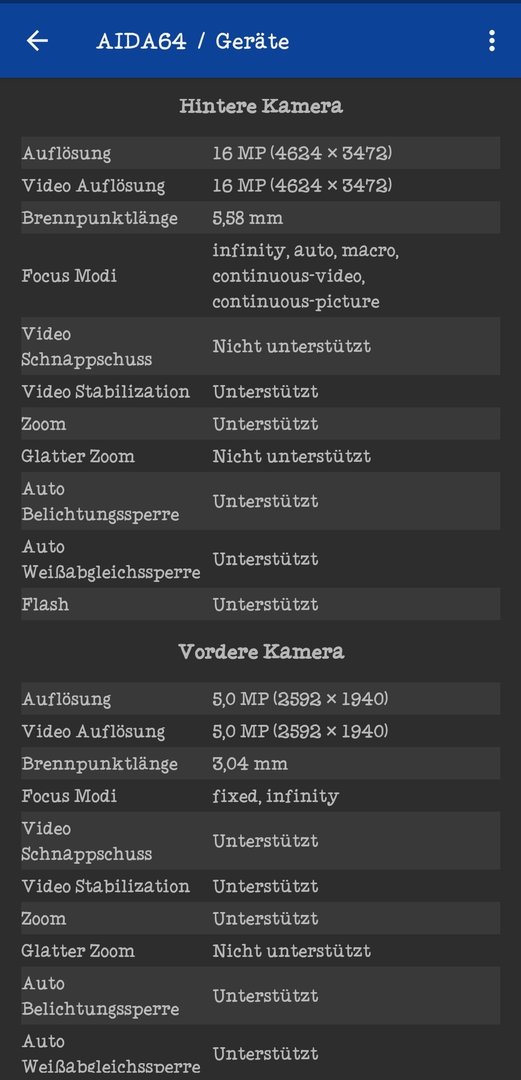

Wie komme ich auf dieses Thema? - Bei mir zeigt bspw. Aida64 bei den Kameras-Specs deutlich weniger MP an als die Kameras eigentlich haben.

Ich glaube gelesen zu haben, dass keine App das so richtig auslesen kann.
Man spricht jetzt neuerdings auch von "Pixel Binning" 16 MP mal 4 = 64 MP. So genau kenne ich mich nicht damit aus, was die Kamera-Software da genau macht um auf die 64 MP zu kommen.
Das Thema ist Pixel Binning, ja.

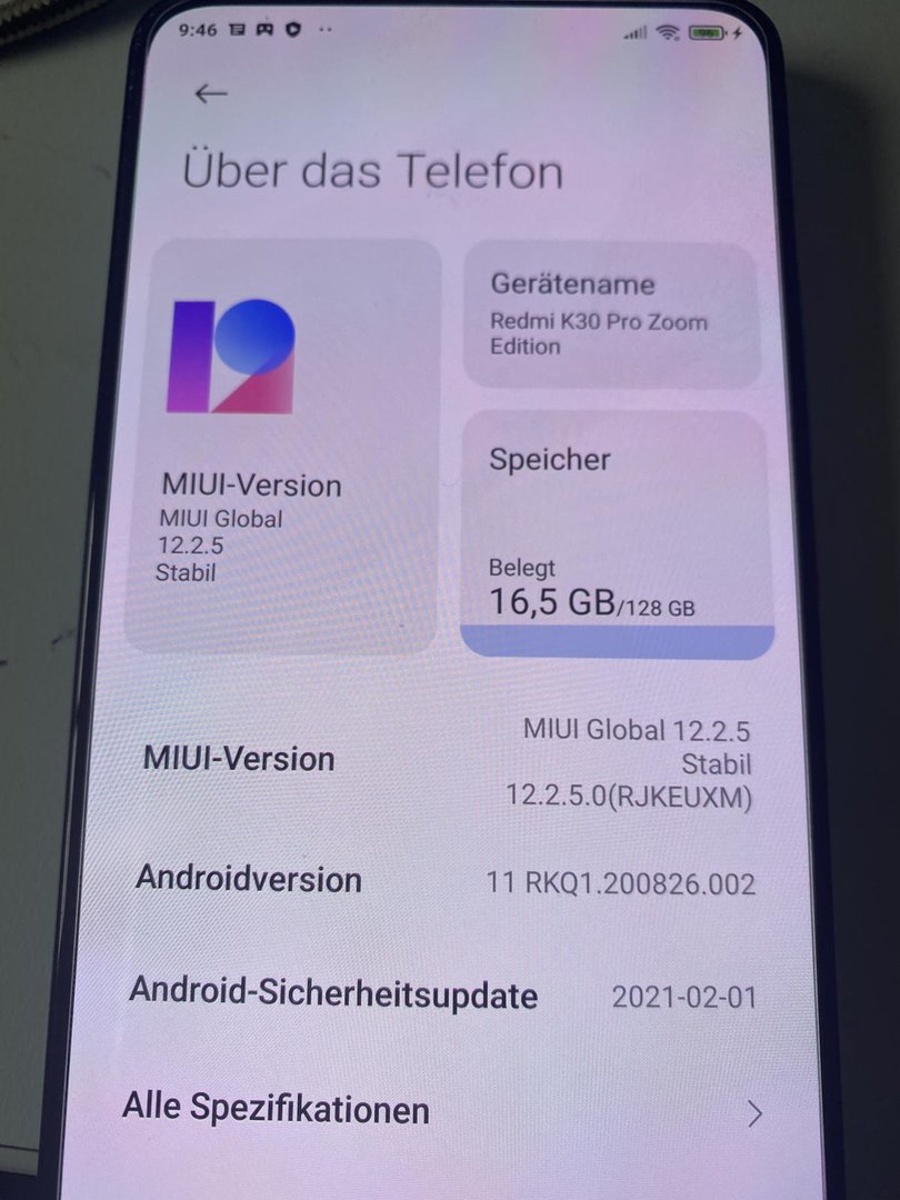

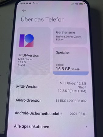

Unter MIUI sieht man durch die Änderung der Kamera auch die Änderung des Modelltyps.
Unter einem Custom ROM sieht man das aber nicht mehr. Bin auch auf Custom und hab den Screenshot kurz unter MIUI gemacht.
Ja, genau, wir haben jetzt ein lmipro. Das ist die interne Bezeichnung des Boards - dort drauf haben wir ja jetzt eine Zoom-Kamera und deshalb wird das nun als Board der Zoom Edition erkannt.

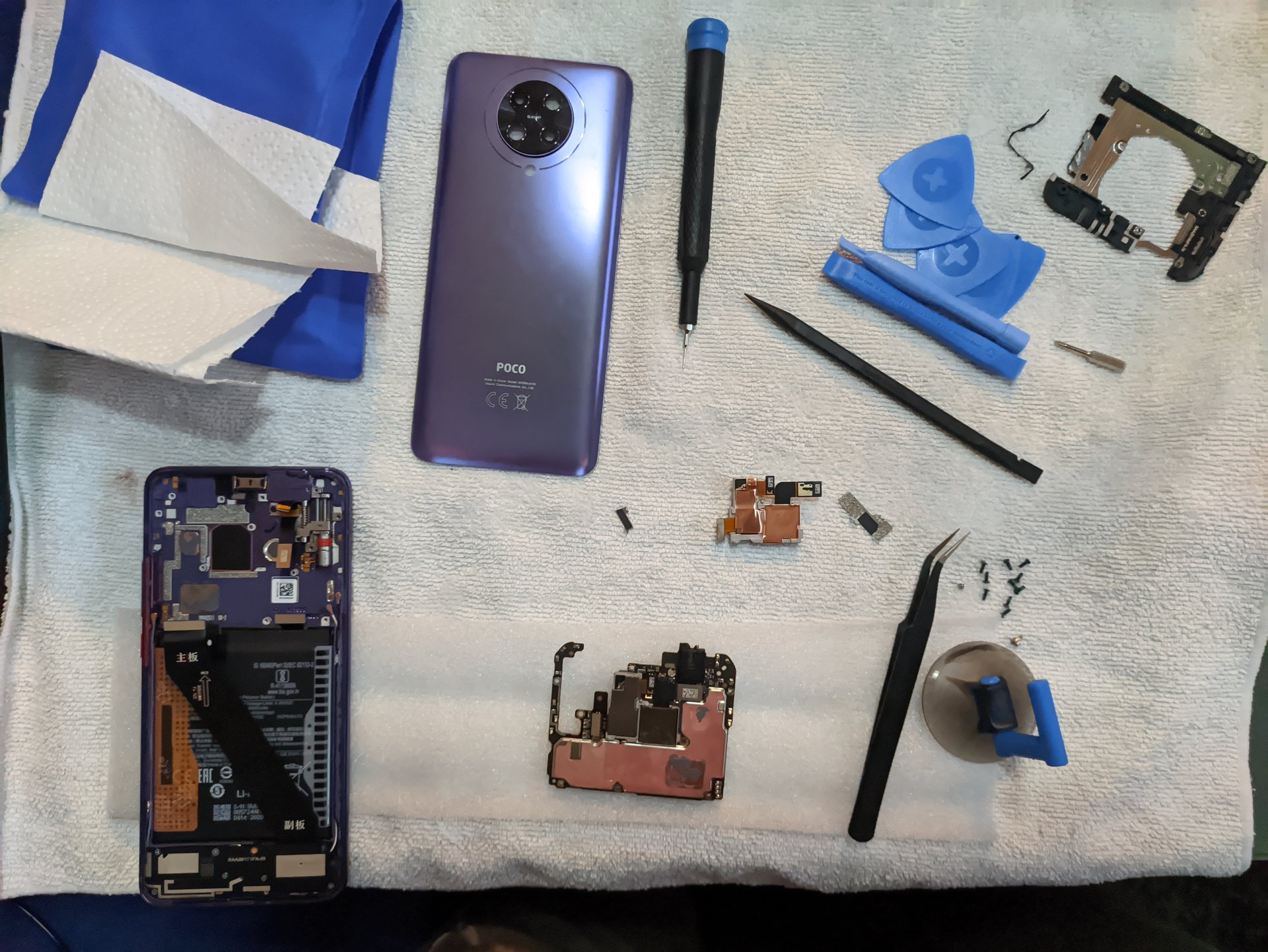

Habe die Operation jetzt auch erfolgreich durchgeführt und bin begeistert!
Kleines Cutter Messer, kein erhitzen und eine Saugnapfzange haben gereicht um es zu öffnen, habe nur dummerweise die letzten zwei cm zu steil geschnitten und etwas von der Alufolie die das Glas ihnen auskleidet zusammengeschoben, naja ist jetzt halt personalized Edition und ein neues Back Cover wird bestellt, hält aber super mit dem Restklebstoff.
Herausforderung 4/5, Aufwertung Kamera: 5/5 , would do again!
