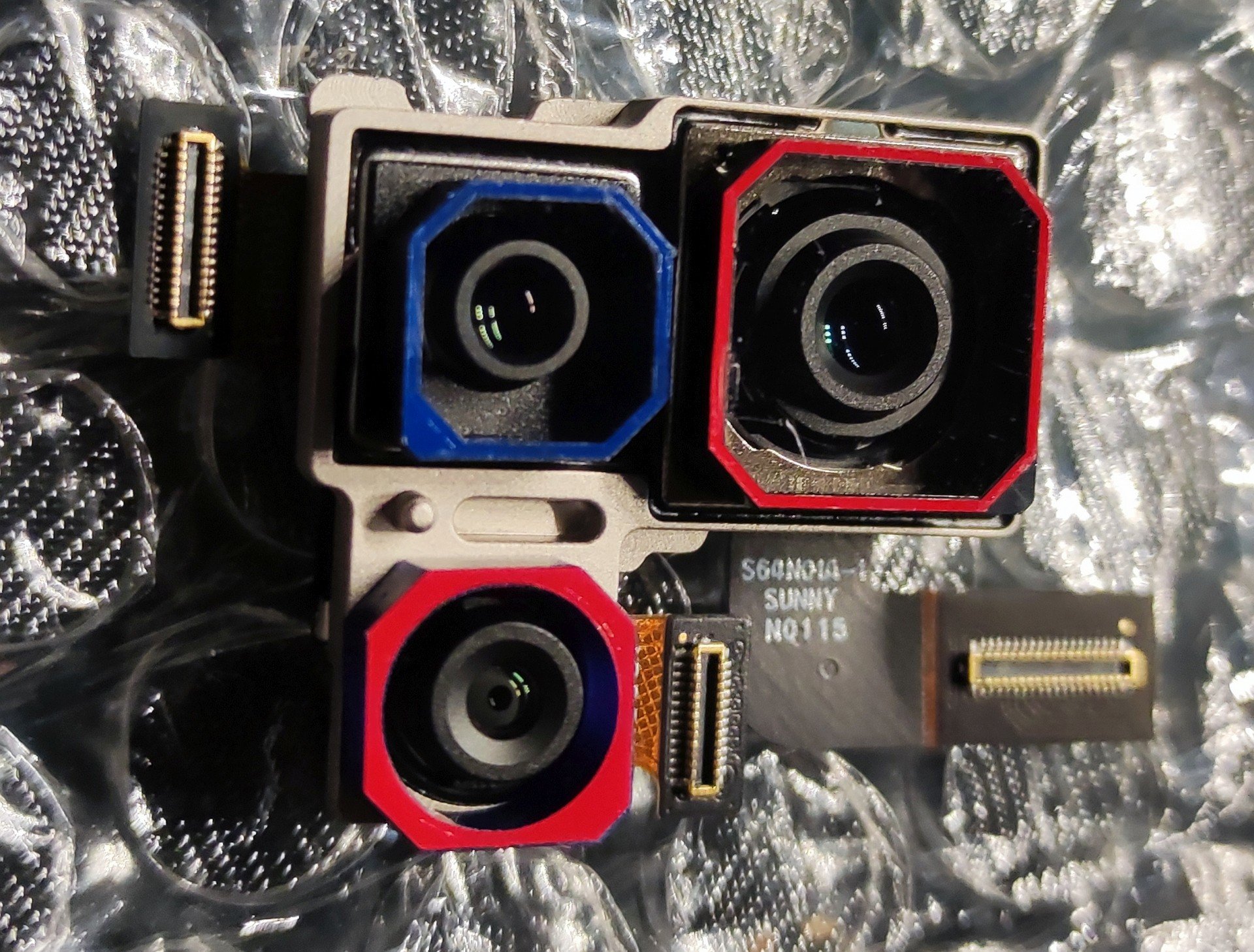

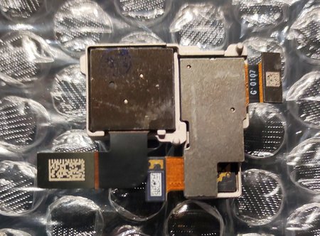

Gerade vor einer Stunde kam ein Einwurf Einschreiben bei mir an und siehe da, es war die Cam.
Der Preis für Cam inkl. "Werkzeug" lag bei 18,47 Euro und kam genau nach 14 Tagen bei mir an...das ging schneller als Gedacht (war per Flugzeug).
Verpackt war die Cam in einer Styropor Box und dann dort drin nochmal in Luftpolsterfolie...vorbildlich sicher.
Hier mal zwei Fotos die ich von dem Teil auf die schnelle gemacht habe...ist das das richtige Teil?

Augenscheinlich ja.
