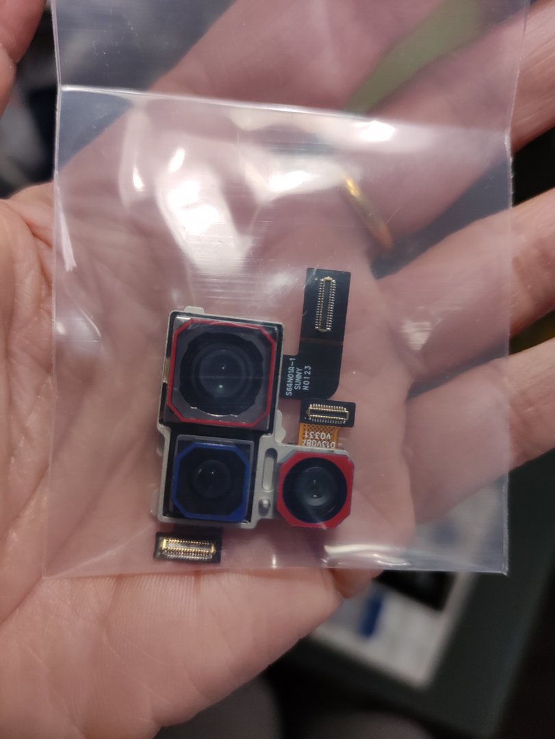

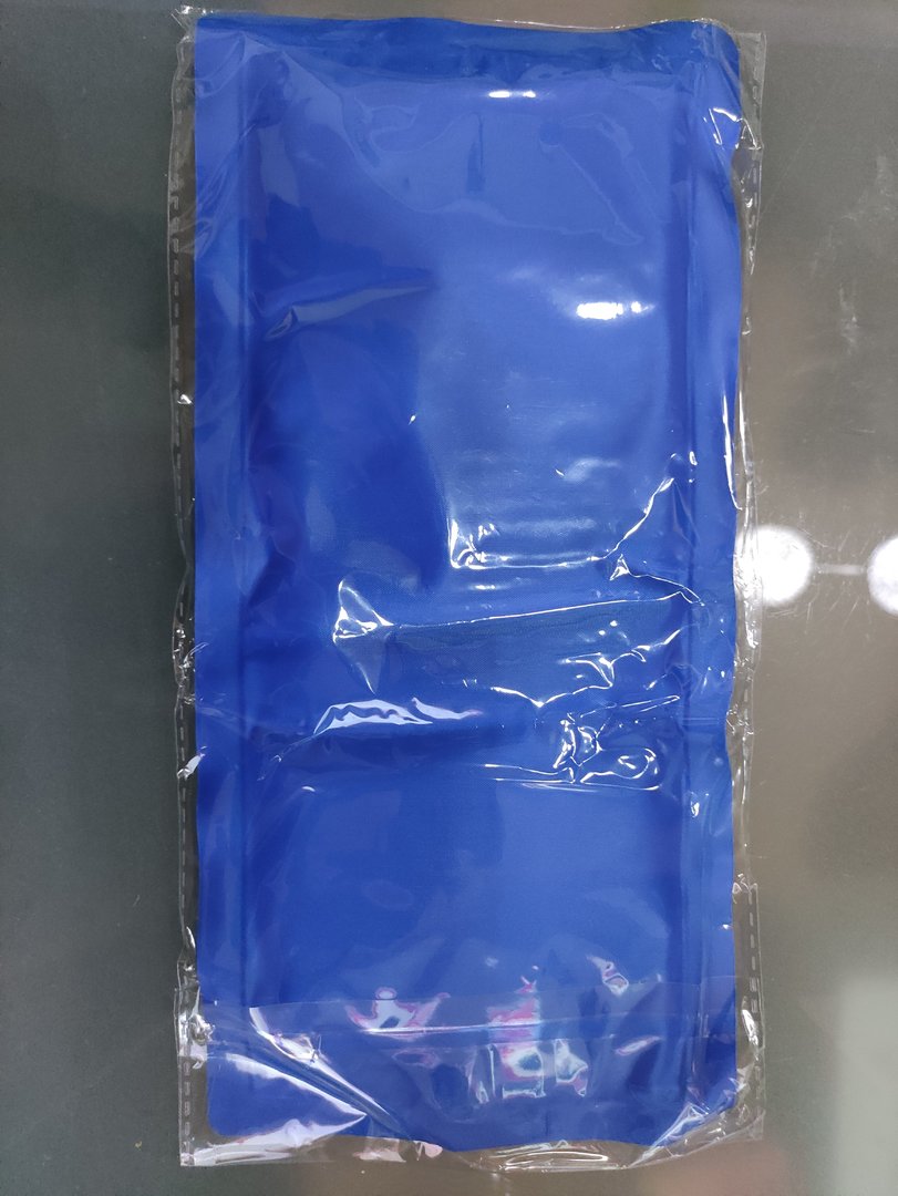

So, Leute, jetzt habe ich mein Modul auch!
Nachdem ich mir hier alles noch mal genau durchgelesen habe, habe ich mir zum Lösen des Klebers so ein Gelpad besorgt, das man in der Mikro erhitzen kann. Darauf werde ich das Gerät dann für ca. 10 min. legen und dann mal sehen, ob das so zielführend ist.
Mit einer Heatgun hatte ich schon mal eine schlechte Erfahrung gemacht, weil sich damit die Hitze nicht so gut gleichmäßig verteilen und dosieren lässt. Vielleicht klappt's mit dem Gelpad ja besser.
Zum Verkleben habe ich noch nix - darauf warte ich noch. Ist aber kein Hindernis schon mal mit dem Tausch des Moduls anzufangen, oder? Ich kann ja vorerst auf die Restkraft des alten Klebers setzen.
Ich sehe gerade, mein Modul ist identisch zu dem von @UsAs. Ich hatte das nicht aus dem Angebot bestellt wie ihr, sondern ein bisschen günstiger (inkl. Versand ~23€). Das beruhigt mich jetzt schon mal 😊

Du kannst ganz normal umbauen und später neu verkleben, wenn du möchtest.
Sieh beim Aufschneiden nur zu, dass du keine Wurst aus dem Kleber machst.
Wenn was ist, schreib hier rein. Gutes Gelingen.
