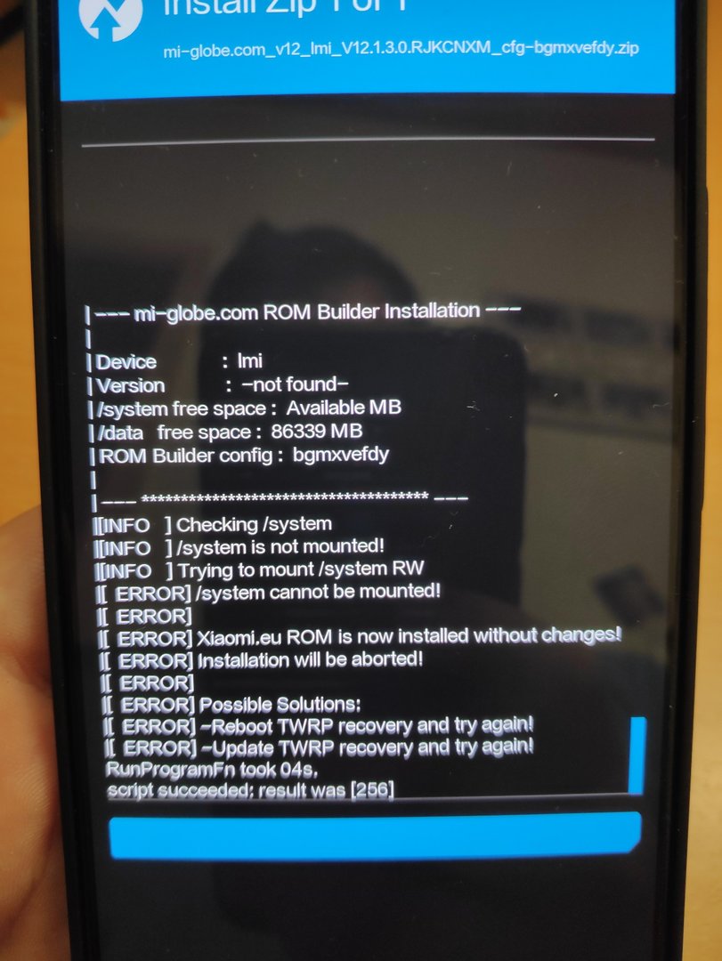

hallo
wollte heute von der letzten miglobal 12.0.4 oder war es schon die 12.0.8 (überOTA) auf Die EU wechseln.
Meine Sicherheitszeichen, PIN und Fingerabdruck wurden vorher alle gelöscht.
bootloader entsperrt.... hat funktioniert
TWRP ist von anfang an immer recovery-TWRP-3.4.1B-0328-REDMI_K30PRO-CN-wzsx150 gewesen.
dieses TWRP kann ich nur über FASTBOOT booten.
EDIT.... TWRP kann ich auch über das Lautstärke+ und Power Knopf aktivieren.
ich sehe zwar Ordner... aber ich bin mir nicht sicher ob da noch ein System drauf ist.
Es BOOTET... es kommt ein 5G Bild danach das MIUI Bild und seitdem steht es (habe auch schon nocheinmal aus an gemacht, ohne erfolg). Das ist jetzt sicher schon 10 Minuten so.
Das sagt doch normal das ein System vorhanden ist, oder nicht????
Egal welche ROM ich in TWRP flashen will.... ich ende in einem ERROR 7.
Wie komme ich weiter?
XiaoMiTool V2 will immer das ich USB DEBUGGING aktiviere... aber es war aktiviert und ich komme in keine ROM (denke es gibt auch keine???)
Wie gehe ich weiter vor?
Soll ich ein anderes TWRP probieren?
Was brauche ich für Dateien und andere Flash Tools.
MFG und DANKE vorab für eure Hilfe
nach dieser Anleitung von XDA bin ich vorgegangen...
Instructions:
- Boot to TWRP recovery mode
- Mount all the possible partitions
- Wipe Cache, dalvik
- Using MTP or OTG copy the new rom to your device
- Flash the new rom
- Wipe cache and dalvik
- Reboot
@hofi001
Format Data vor installieren der Rom gemacht ?
hei
ja das habe ich auch auf XDA gelesen und gemacht.
aber ich mache es jetzt noch einmal...
@hofi001
Format Data oder Wipe ?
habe jetzt 2 mal Format data, wipes und mount gemacht
ins TWRP konnte ich immer starten
seit ROM flash, geht das wie bekannt über XDA nur mehr über Fastboot.
so habe es geschaft...geflascht...

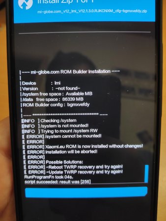

mi-globe.com_v12_lmi_20.10.16_cfg-gefrdxrymvb
wurde aber ohne die globe apps installiert... das ist schon komisch (siehe bild)
also habe ich jetzt xiaomi.eu_multi_HMK30Pro_20.10.16_v12-11 eigentlich drauf.
Magisk-v21.0 Root funktioniert
adaway Titanium Backup gehen mit root....
SafetyNet wurde mit Anleitung von XDA aktiviert...
Aber kann mir jemand erklären warum am Bild system is not mounted steht???
MFG
