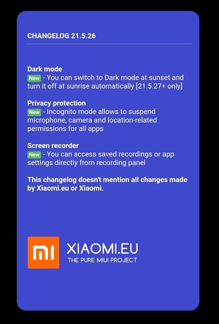

Neue weekly ist verfügbar.
Reaktionen: ehrles und foxxy90
Auch diese Woche gibt's wieder ein solides Feintuning, kurz getestet und für gut befunden. Ich bilde mir ein, dass das Scrollen minimal flüssiger läuft. In der UI und in Chrome.
Reaktionen: chgiceman und foxxy90
Kann mir einer erklären, was der erste Punkt zu bedeuten hat?
@chgiceman Bei Sonnenuntergang schaltet es automatisch in den Dark mode und bei Sonnenaufgang wird er wieder deaktiviert.

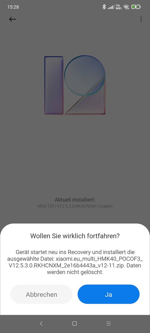

habe jetzt TWRP mit dem Programm von Medion installiert. Das hat auch geklappt.
Dann konnte mein F3 auch die neuste Stable 12.5.3 runterladen.
Hier hängt es aber, Ja kann ich nicht anklicken.
Wenn ich in den Recovery Modus gehe, komme ich in den MIUI Recovery Mode 5.0. Ist also TWRP nicht richtig installiert? Hat einer eine Ahnung?

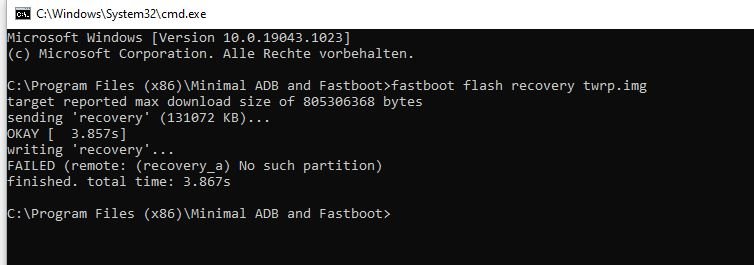

Hi Medion,
hat auch nicht funktioniert. Habe jetzt mal die Anleitung von Chinahandy.net genommen, aber da bekomme ich bem Flashen diesen Fehler? Kennt einer das Problem? Fastboot ist ein Traum, dass ging einfach. TWRP nervt mich total an.
