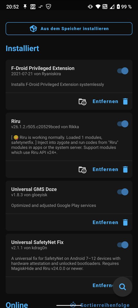

Riru und Safetynet fix 2.1 und Euer Problem ist gelöst
Reaktionen: Crackeds
@Borsti1966 muss Dir leider wiedersprechen. Riru und Safetynet Fix funktioniert nicht.
Man braucht HideProps ... so ist es zumindest bei mir. Gerade mit der aktuelle LOS durchgespielt.
@der_Kief
Bei mir ging es ohne so wie auf dem Foto...
Echt komisch...
HideProps halte ich für nicht ganz unproblematisch, das Tool (kann!) Zu richtig fetten Problemen führen, hatte hier auch schon jemand geschrieben
@Borsti1966 eventuell hat sich in der neuen LOS Version was geändert.
Mit HideProps hatte ich noch nie Probleme . Eventuell Bedienerfehler, man sollte halt schon wissen was man macht 😜
Reaktionen: Borsti1966
