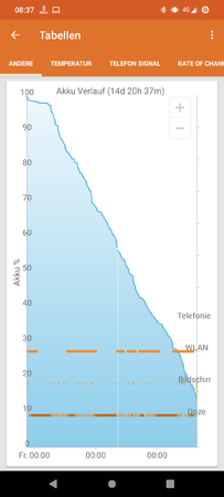

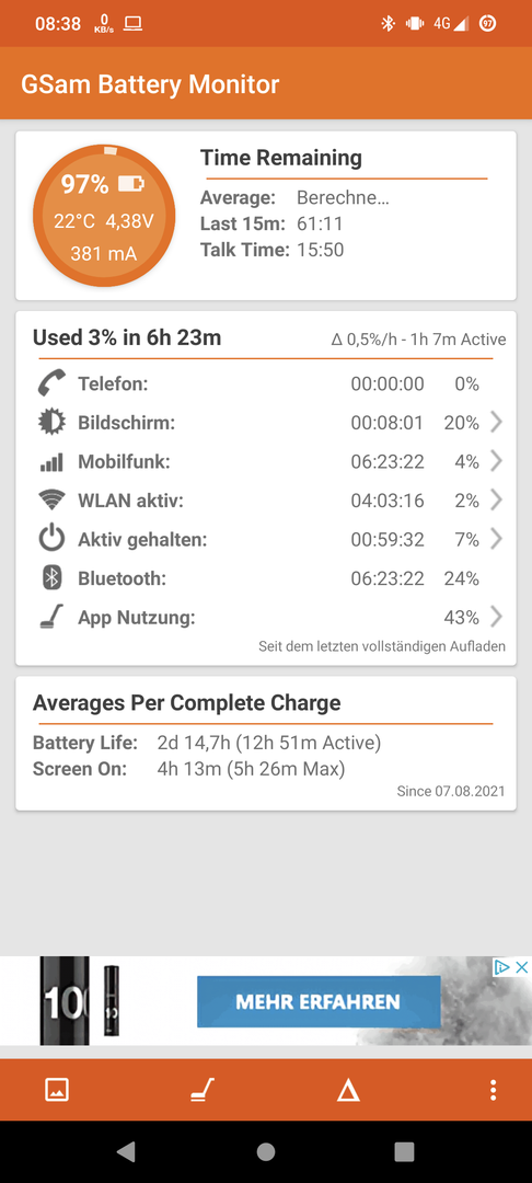

@chgiceman im Standby ?
Und wie sieht es beim Rest aus ? Funktioniert alles oder gibt es größere Probleme ?
Ich hatte eine Zeit lang Probleme mit dem Telefonieren, das ich die andere Person nicht gehört habe, aber mit der vorletzten Version ist der Fehler weg. Ansonsten funktioniert bei mir alles was ich mache und brauche.

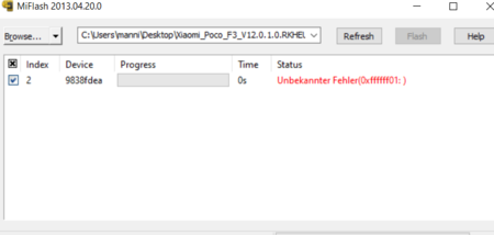

Hallo ,
ich habe gestern auf das pocof3 lineage installiert , aber vegessen die GApps in den Speicher zu packen .das poco wird in fastboot erkannt ,bekomme aber keine Datei verbindung zum PC .
wie komme ich am besten wieder auf Stock
@der_Kief Wenn ich das Mi Flash Tool starte wird das Gerät angezeigt .die Stock Rom liegt auf dem Desktop .
Wenn ich im Mi Too die Romm anklick und auf System klicken ,kommt nach Stat imme ein Fehlermeldung
@Mannimb ich weiß ja nicht welche MiFlash Du da benutzt aber die sieht irgendwie nicht richtig aus.
Versuch bitte mal folgende: MIUI ROM Flashing Tool
Und warum willst Du eine so alte Stock ROM flashen ?
@der_Kief mit dem Miflash von dir habe ich auch eineFehlermeldung
ich werde mal diese runterladen
POCO F3 GlobalStableRecoveryV12.5.6.0.RKHMIXM11.03.2 GB2022-02-21
Bearbeitet von: Mannimb - Grund: Sorry diese hier und nichts geht .miui_ALIOTHEEAGlobal_V12.5.8.0.RKHEUXM_5e087090df_11.0
@Mannimb
Du brauchst die Fastboot ROM also die mit der Endung *.tgz ... Nimm diese HIER
So wie es aussieht hast Du das mit der Recovery ROM ausprobiert.
Das funktioniert mit dem MiFlash Tool nicht und würde die Fehlermeldung erklären
Wenn Du noch weitere Fragen hast dann mach einen neuen Thread auf ... gehört eigentlich nicht in diesen Thread rein
