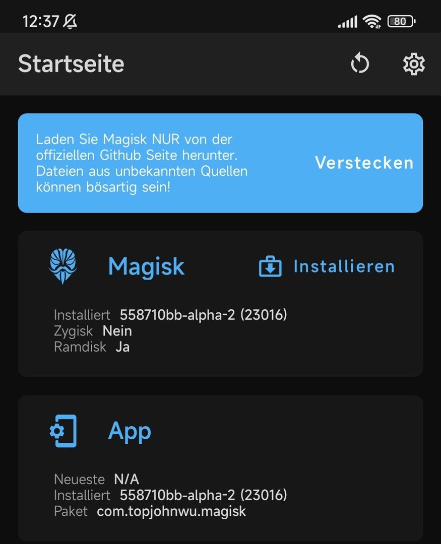

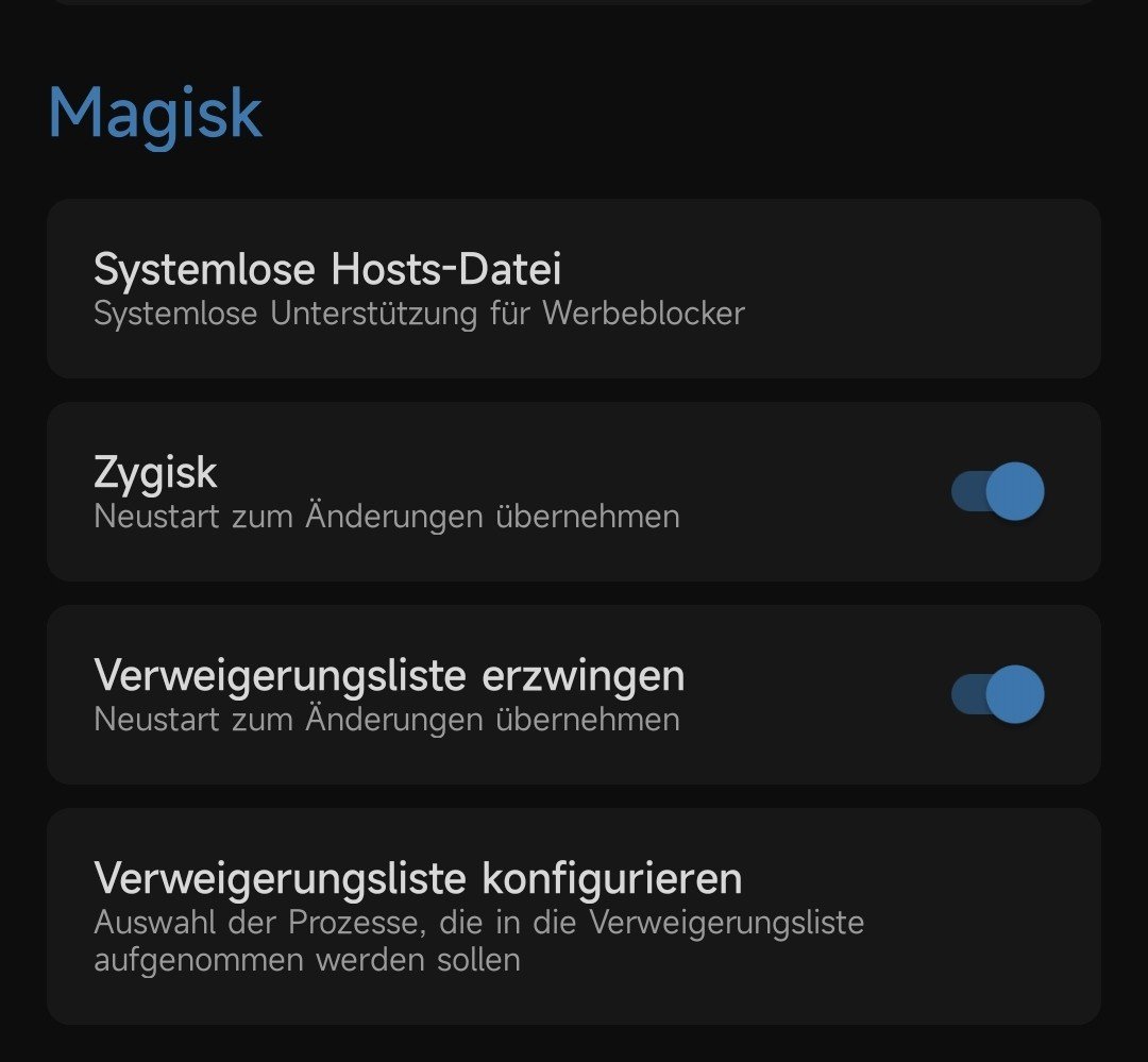

Danke, den Thread zum Thema hatte ich gar nicht gesehen. 😁
Die Alpha funktioniert, nun kann ich Zygisk und die Verweigerungsliste nutzen.
Barclays und Google Pay laufen wieder. :thumbsup:

An der Stelle ein riesen Danke von mir für die Erklärung, wie das neue Magisk mit Zygisk funktioniert! Da wollte ich mich eh demnächst einlesen - kann ich mir dank euch jetzt sparen. Dachte auch Zygisk sei ein separat zu installierendes Magisk Modul und alles wird dadurch etwas komplizierter. Ist ja aber nun zum Glück nicht so.
Es ist nur eigenartig, dass @ehrles und ich mit der selben App Version ein unterschiedliches Menü haben 😅
@hofi001 Hat diese Alpha ansonsten auch noch Vorteile?

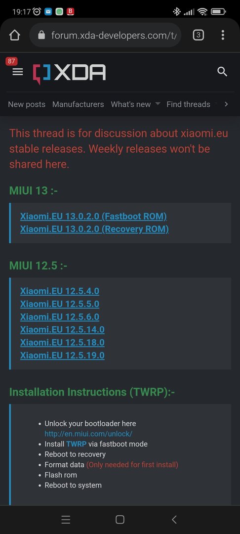

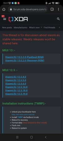

@foxxy90 leider kann ich nichts beantworten.
ich warte noch auf eine A12 EU weekly für TWRP.
Aber ich denke schon... man kann sich auch das boot.img bearbeiten mit diesder Alpha Version sparen.
Habe auch bis jetzt noch nie unter A10, A11 die boot.img extrahiert und mit magisk bearbeitet und über fastboot geflasht.
Immer magisk früher über TWRP und später dann als APK installiert.
