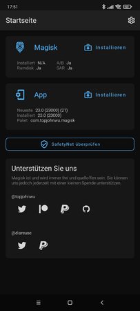

Ich habe gestern die aktuelle stabile Version installiert. Jetzt bekomme ich Magisk (Root) nicht mehr. Ich flashe die Magisk.apk und diese wird laut Log ordnungsgemäß installiert bzw. das Boot-Image gepatcht und neu geflasht. Im Magisk-Manager steht aber weiterhin "Installiert N/A" und ich kann nichts machen. Steh ich am Schlauch?

Und wenn du gebootet hast und Magisk startest, was sagt er dann?
Reaktionen: say_hello

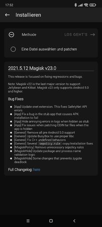

@chgiceman Siehe Screenshots. Unter Installieren kann ich dann eine TAR oder IMG Datei auswählen... Aber das musste ich noch nie bzw. hätte ja eh nichts zum auswählen.

Sehr komisch! Vielleicht mal die App deinstallieren auch in TWRP und komplett neu machen.
