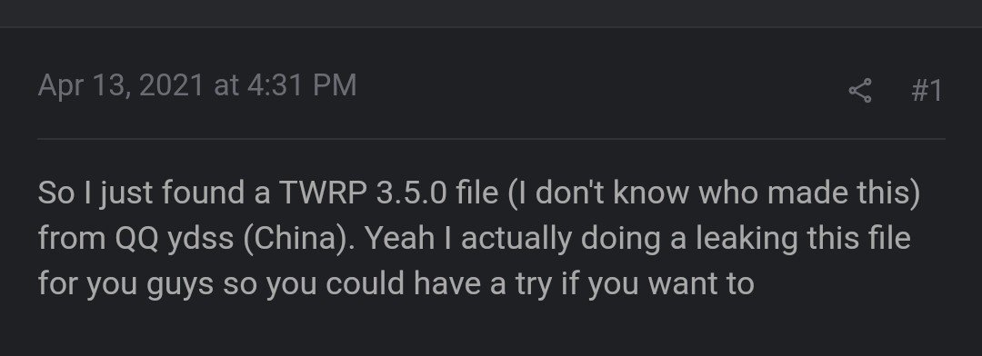

Nein, es gibt nur dieses mysteriöse TWRP-File aus China. Man kann damit angeblich nur über OTG flashen, USB-Stick am Type-C Adapter oder wie soll das funktionieren?

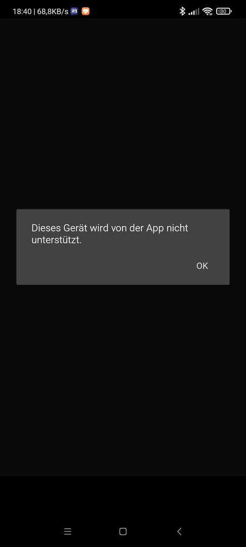

Netflix geht nun nicht, hat jemand eine Idee?

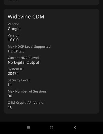

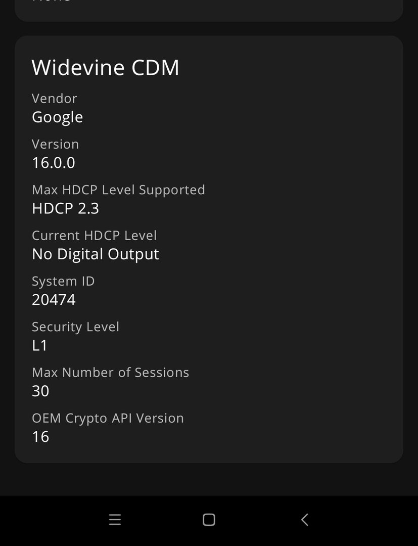

Widevine Level nach dem Root?
L1

Mit der Weekly Beta 21.4.28 und Magisk 22104 funktioniert Netflix wunderbar. Vielleicht mal neu über den Play-Store installieren und ggfs. in Magisk Hide aufnehmen?
Super, geht
einfach deinstalliert und neu aufgespielt, schon geht's
