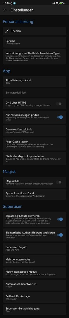

@foxxy90 Ich schreibe mal hier weiter, da es ja "nur" um Root/Magisk geht. Habe die aktuelle Magisk Canary 23016 und leider keine Cygisk oder Verweigerungsliste.
Muss man noch etwas nachinstallieren?

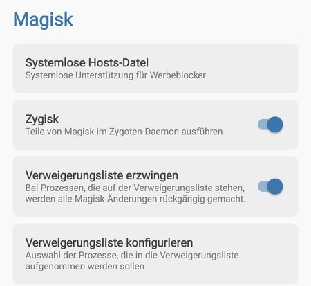

@ehrles Das ist kein Modul, geh ma rechts oben auf das Zahnrad, dann beim Punkt Magisk, solltest du Zygisk sehen. Dann dort den Haken setzen und das Handy neu starten. Dann kannst du in der Verweigerungsliste darunter deine Apps anwählen. 😃
Reaktionen: Maheshwara und ehrles
Danke, leider gibt es diese Option nicht in meinem Magisk-Build.

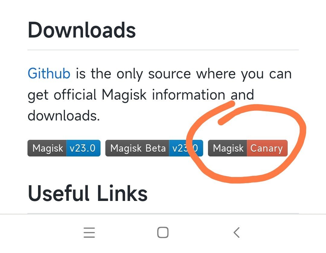

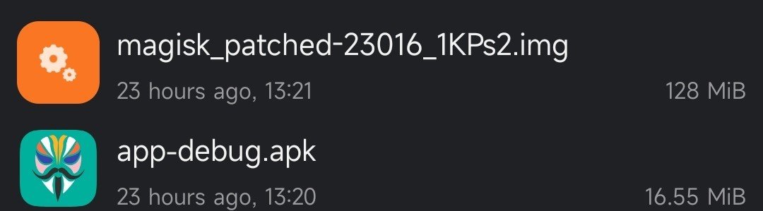

Habe die Canary Apk in Johns Github runtergeladen und dann manuell gepatcht und per Fastboot installiert.
Magisk Hide lässt sich zwar anhaken aber funktioniert nicht, dann wird mein Build wohl veraltet sein. Wo hast du Magisk runtergeladen ;)?
GitHub - topjohnwu/Magisk: The Magic Mask for Android

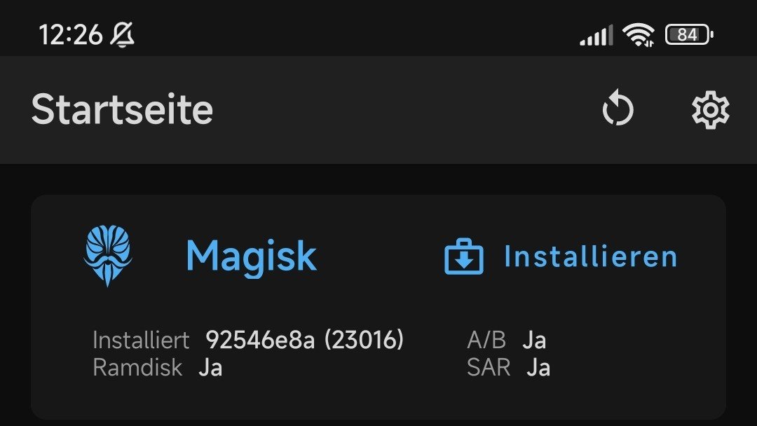

@ehrles Bist du dir sicher, dass du die Canary runtergeladen hast? Die sollte "app-debug.apk" heißen. Ich hab sie auch von dort runter geladen. Habs gerade nochmal runter geladen und verglichen, ist die selbe Version.
Nachtrag: Meine Version ist die 92546e8a
