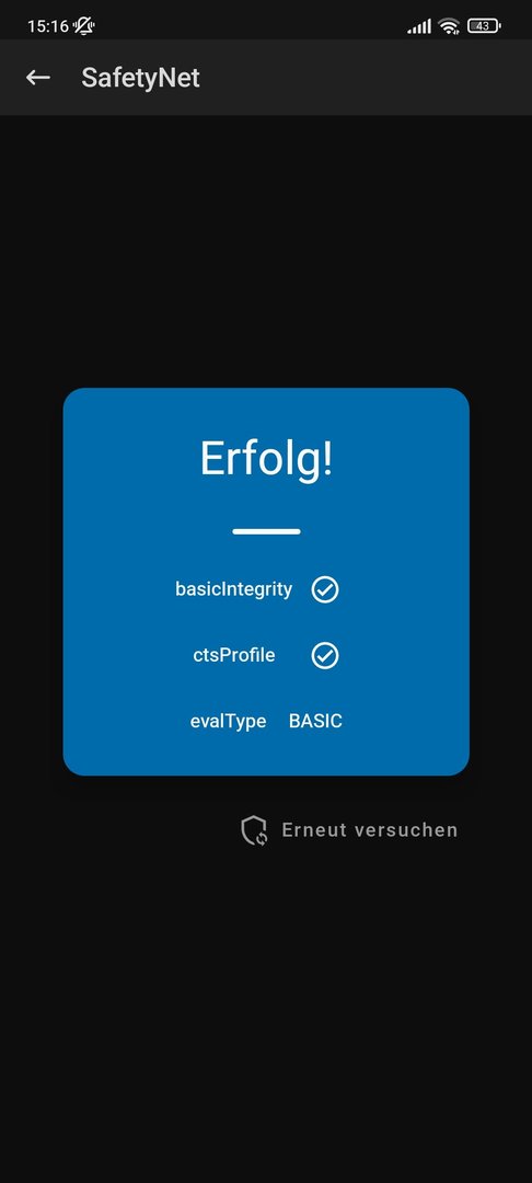

Ok, das verstehe ich nicht. Ich hab jetzt Magisk entfernt, die originale Bootimg geflashed, dann die Canary geflashed, Bootimg patchen lassen und anschließend geflashed und SafetyNet wieder zweimal nicht bestanden, nur steht jetzt der Evaltype auf basic, statt auf n/a vorher.
Gott, ich glaube, ich werde langsam zu alt für diese Spielchen 🙄.
EDIT: Mal anders gefragt, habe ich denn Nachteile, wenn mein Play Store zwar zertifiziert anzeigt, aber SafetyNet fehlschlägt?

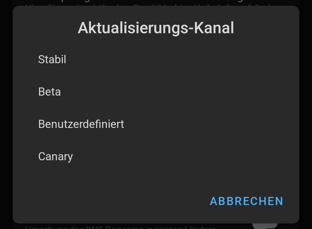

danke für die Anleitung(en). Könntest du nochmal ganz kurz erklären welcher unterschied zw deiner Anleitung im Eingangspost und der späteren besteht?
das sind d zwei branches von magisk wenn ichs richtig verstanden habe? canary u stable?
und welchen würdest du empfehlen für sauberes root + safety net (pers. würd ich canary vorziehen, aber kA)
was Magisk zu Safetynet sagt ist eigentlich egal entscheidend ist was der Playstore sagt und der sollte zertifiziert sein, wenn man keine Banking Apps oder google pay nutzt ist auch das wurscht, grundsätzlich würde ich von Canary abraten, was auch der Dev macht allerdings sollte auch das jeder für sich selbst entscheiden.

Magisk Canary ist eine Entwiklerversion, die immer mit vorsicht zu genießen ist, bei einer Stock Rom ist ein zusätzlicher Fingerprint Patch erforderlich. Eine xiaomi.eu Rom hat diesen Fingerprint bereits.

Ich hab das jetzt auch mal beobachtet und die ROM neu geflashed. Nach der Installation von Magisk geht SafetyNet komplett problemlos durch, danach patche ich die Boot.img und flashe sie, habe danach zwar root, aber der SafetyNet fällt komplett durch.
Ich hab keine Ahnung, warum das bei @ehrles anscheinend trotzdem funktioniert 🤔.
das boot.img musst du schon mit der Canary auch patchen, dann wird es auf dem Handy gespeichert du musst es auf den pc kopieren dort umbenennen wenn magst und über fastboot flashen, die Canary bleibt installiert, es darf aber kein altes magisk auf dem system sein. Ich vermute das @ehrles eine xiaomi.eu Rom verwendet anders geht es nicht Magisk Canary behebt nur den Api Fail (bei evalTyp steht dann BASIC und basicIntegrity ist passed = haken, für ctsprofile wird der Fingerprint benötigt, erst dann wird der Test komplett und blau bei einer Stock Rom. Der Fingerprint ist in der Xiaomi.eu mit drin.

Ich nutze eine Xiaomi.eu ROM, habe die Bootimg mit der Magisk Canary gepatched und anschließend geflashed und bei mir ist alles rot im SafetyNet, ich bestehe auch die basicIntegrity nicht.
Also bei mir: Xiaomi.eu + Magisk Canary = schönes blau, alles passed; Xiaomi.eu + Magisk Canary + mit Canary gepatches Bootimg = alles failed, obwohl das doch, laut Deinem Posting oben eigentlich dann bei mir alles blau sein müsste 🤔.
Genau, auf meinem F3 läuft die Xiaomi.eu Beta 21.4.15.

Das ist total strange. Nach einer Weile (und dem Öffnen und Schließen von Magisk) wird SafetyNet jetzt bestanden 😳😂.

Bei mir leider nicht. Canary 22104 drauf, immer noch API Fehler. Auch nach mehrmaligem Schließen & Öffnen von Magisk. Kannst du zaubern 😉?
//Edit
Läuft! Wer dasselbe Problem hat und vorher schon eine andere Version der Magisk App drauf hatte - diese wiederherstellen und den Canary 22104 drüber bügeln. Auch wenn vorher schon die korrekte Version angezeigt wurde! Das hat bei mir geholfen. Wenn die Anzeige des SaftyNet Status passt, App wieder unter neuen Namen neu packen und fertig.

hab nun auch endlich mal zeit gefunden. Xiaomi.eu stable installation + Magisk installation (stable branch) nach @ehrles Anleitung im Eingangspost durchgeführt, alles ohne Probleme.
Wenn ich jetzt in Magisk allerdings den SafetyNet Test durchführe , heißt es leider FEHLGESCHLAGEN :(
basicintegrity -
ctsProfile -
evalType BASIC
habe ich noch irgendwelche einstellungen vergessen?
für Tips wär ich sehr dankbar
:edith
ich habe dann mal versucht den manager zu verstecken und als "settings" app neu zu initialisieren.
danach kam "safetyNet API error"
außerdem hab ich gesehen dass obwohl ich bei der installation "stable" ausgewählt hatte "beta" installiert war. Also nochmal auf "stable" gesetzt und neu geflasht. Leider ohne Erfolg. Es kommt nun immer besagter "SafertyNet Api Error"
:edith2
ooookay das ist alles etwas mysteriös :D
nachdem ich gelesen hatte dass die safetynet api mit der aktuellen stable v magisk wohl nicht ganz so richtig funktionieren mag, habe ich mir einen anderen safetynet checker heruntergeladen --> FAILED :(
also nochmal in den magisk settings geschaut, MagiskHide (nochmal!) aktiviert und tada --> PASSED
also keine Ahnung, Magisk Voodoo halt. aber ich will mich nicht beschweren.
