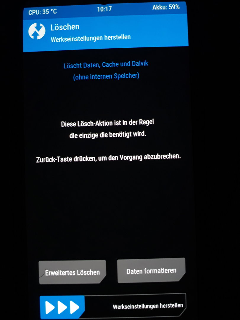

also wenn du den großen Button unten rechts meinst [Daten formatieren]
- so hab ichs auch gemacht.

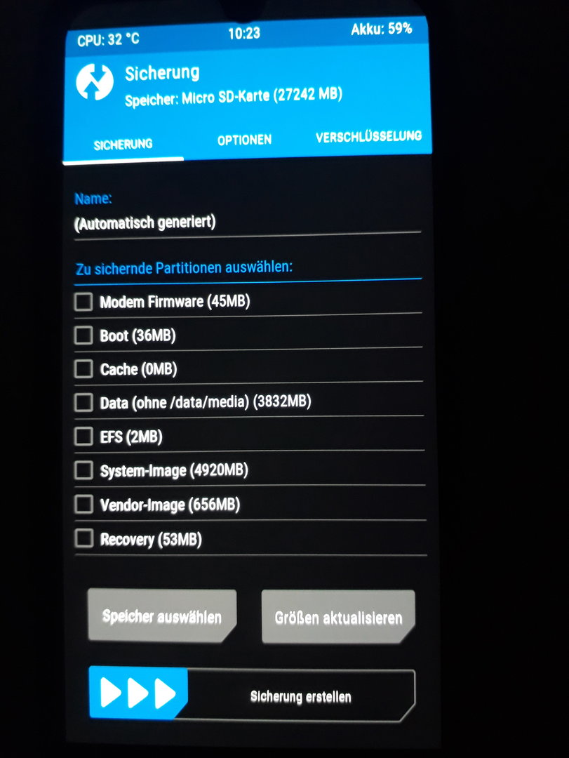

oder hast du [Erweitertes Löschen]
nur "Data" gewählt ?
falls du die erste Variante gewählt hast,
welche Häkchen setzt du denn dann genau für ein backup??
evtl. hab ich ja da einen Fehler gemacht.
Data formatieren, das ist der Punkt, den du mit "yes" (buchstaben einzeln eintippen) bestätigen musst...
Beim Backup kann man dann alles anwählen...

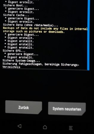

das formatieren hab ich natürlich so gemacht.
das backup bricht immer kurz vor Schluss mit folgender Meldung ab (screenshot)
es wird trotz Abbruch ein backup gespeichert, welches ich aufgrund der Fehlermeldung aber nicht testen möchte.
kann es sein dass bei dir die selbe Meldung erscheint und du es einfach übersehen hast?
backup wird bei ca. 83% abgebrochen
soweit ich mich erinnern kann, soll das ein grundlegendes Problem bei neueren Samsung Geräten (ab ca. S7),
aufgrund einer systeminternen Verschlüsselung sein.
falls jemand eine zuverlässige Lösung kennt, bitte melden. thx

Alle Häckchen gesetzt?
Moment mal, jetzt hat's bei mir geklingelt..
Also, backup data geht seit [DmVerity + Forceencrypt] ja logischerweise doch.
hab ich das soweit richtig verstanden?
und jetzt weiss ich zumindest schonmal die Richtung,
da sich bei mir alle Partitionen sichern lassen -
ausser System-Image
irgendwo da liegt der Hund begraben.
kann mir wer auf die Sprünge helfen
wieso TWRP beim System-Image backup abbricht?
ich war etwas länger nicht mehr mit der Materie beschäftigt, ausser kurz beim A3 2017
und seit dem S2 hat sich einiges geändert und ist etwas Umfangreicher geworden ;-)
Dann probier doch mal nur die einzelnen Backups. Sprich einmal nur Daten, einmal nur System usw... Um das einzukreisen.
BTW: Mit der Beleuchtung klappt!
Reaktionen: Arvid777
ja leck mich fett -
nachdem ich alle Partitionen ausser dem System-Image sichern konnte, funktionierte selbiges danach separat - und merkwürdiger Weise klappt jetzt auch das gesamte backup.
woran's gelegen hat?
kein Plan - evtl. wollt irgend eine einzelne Elektrosynapse nicht schalten - und wurde durch das separate sichern wiederbelebt
die microSD ist schon etwas älter.. ;-)
Problem gelöst! Danke :)
