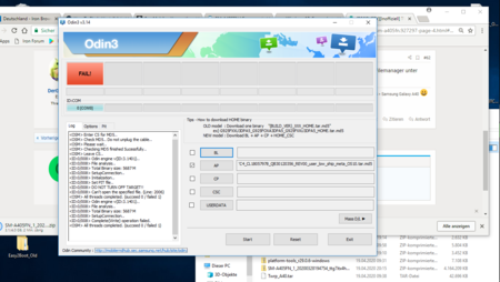

Hey Leute,
da laust mich doch der Affe.
Er geht.
Hab vieles ausprobiert. USB gewechselt, Firmware erneut gedownloadet und entzipt.
Odin V3.13 war dann wohl die richtige Version, vorher mit v3.14 versucht.
Bin wieder am Anfang. Danke euch.

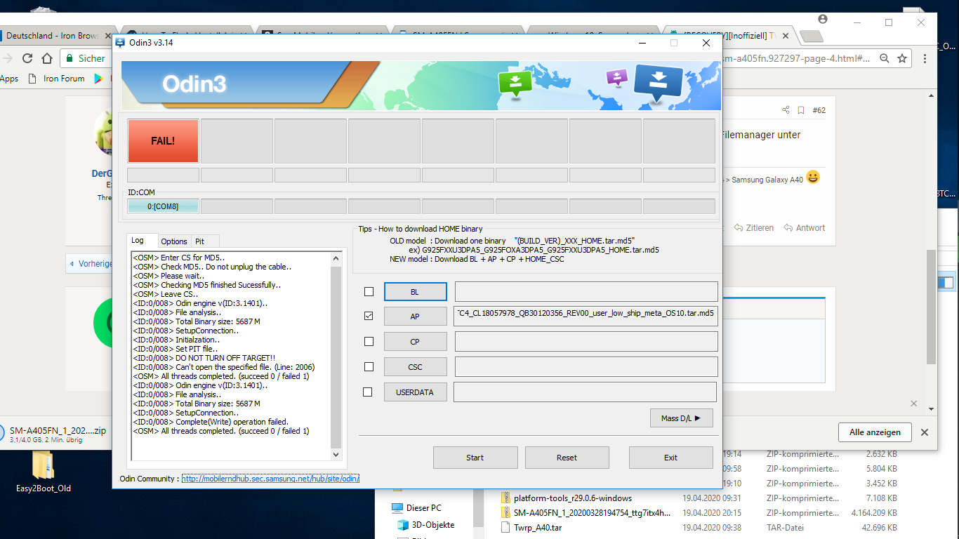

@bobfences
Hallo Bob,
bei mir scheitert leider das Aufspielen von TWRP auf mein A40, dabei bin ich genau Deinem Link gefolgt:
  1. Habe bei xda-developers die Version A405FNXXU3BTB8 heruntergeladen.
  2. dann ODIN 3.14.4 gestartet, das A40 wird erkannt
  3. dann die TWRP.tar bei AP eingefügt und gestartet
  4. dann nach einer Weile "Failed", siehe
    <ID:0/008> Added!!<ID:0/008> Odin engine v(ID:3.1401)..
    <ID:0/008> File analysis..
    <ID:0/008> Total Binary size: 70 M
    <ID:0/008> SetupConnection..
    <ID:0/008> Initialzation..
    <ID:0/008> Get PIT for mapping..
    <ID:0/008> Firmware update start..
    <ID:0/008> NAND Write Start!!
    <ID:0/008> SingleDownload.
    <ID:0/008> boot.img
    <ID:0/008> recovery.img
    <ID:0/008> Complete(Write) operation failed.
    <OSM> All threads completed. (succeed 0 / failed 1)
Liegt es am ROM type? Der stimmt nicht ganz überein, der in meinem A40 angegebene ist A405FNXXU3BTD2 , was nicht ganz übereinstimmt mit dem zum Download angegebenen (A405FNXXU3BTB8). Oder liegt es an 'was anderem?
Danke für jeden Hinweis!
Hab noch mal nachgeschaut: Wenn ich mir jetzt das zum TWRP identisch passende Stock-ROM A405FNXXU3BTB8 runterlade und mit Odin auf mein A40 brate - wäre das dann die Lösung? (OEM ist natürlich unlocked)
