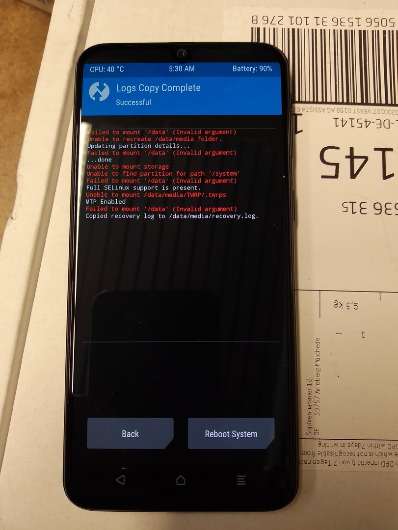

Hallo Leute,
bin absoluter Einsteiger was das Flashen angeht, die Konsole kann ich aber recht gut bedienen.
Mac und LinuxUser, das vorab.
Was bis jetzt geschah:
- das A40 vor ne Woche neu gekauft,
- Samsung Update auf 10 durchgezogen,
- zwei Tage rumgespielt, keine Daten/Tel.Nummern eingegeben, nix,
- über Lineage und TWRP gelesen und auch haben wollen, ok,
- TWRP geflasht, leider kein Backup von DATA oder sonstiges gemacht.
Nun wollte ich das Lineage 17 flashen (TWRP + SD-Karte), funktioniert nicht.
Fehlermeldung etwas wie /system-partition kann nicht gefunden werden.
Ansonsten hängt das A40 in der Bootschleife.
Ins TWRP menue komm ich noch, downloadmodus auch noch.
Könnt Ihr mir helfen? Hoffentlich ist das A40 nicht geschrottet 😓
Gruss Ernest

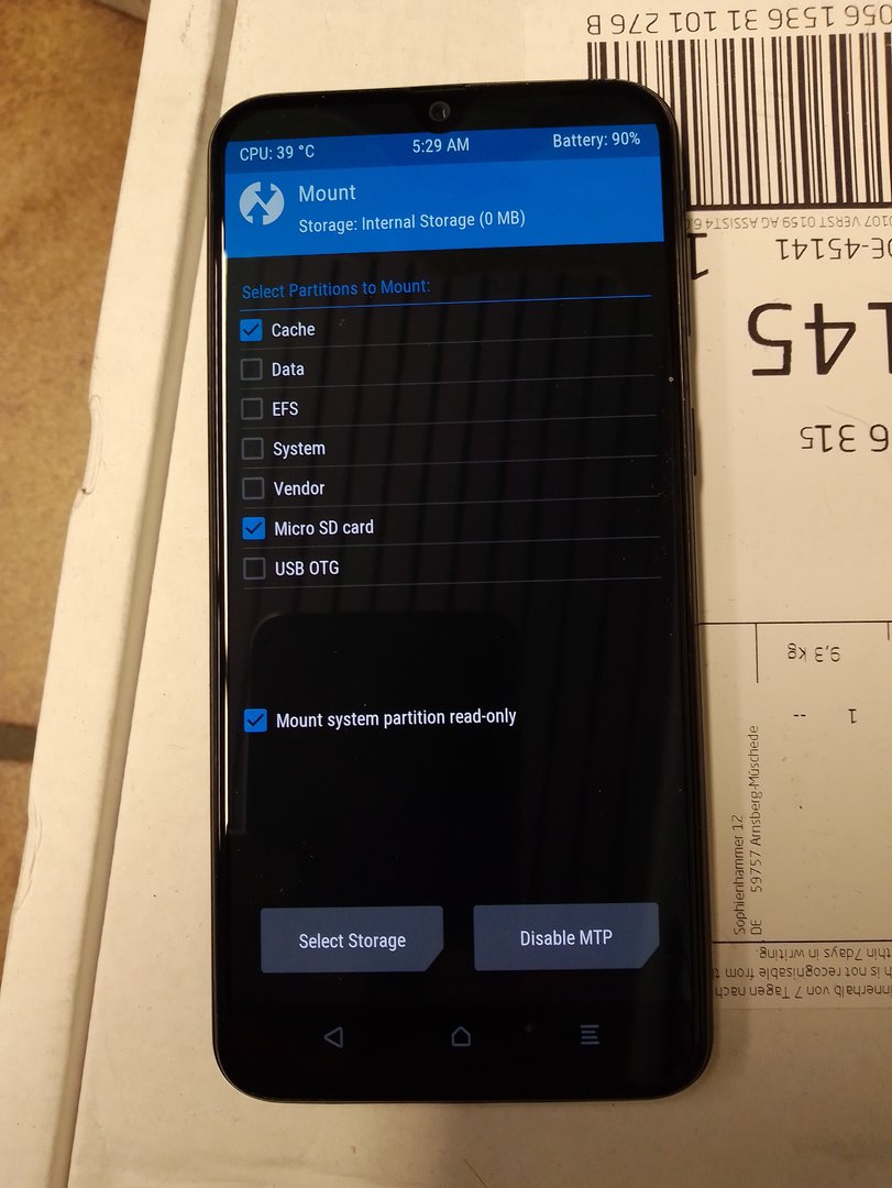

@ruffyrisco
Ups,
da gibt es noch andere Probleme! Wieso ist denn die system-partition RO?

Hi,
das TWRP unter Android Q kann noch nicht mit der System-Partition umgehen. Deswegen kannst du weder lesend, noch schreibend darauf zugreifen.
Lösung: Samsung Stock ROM per Odin oder Heimdall auf das Gerät flashen (Downloadmodus), und schon läuft der Kasten wieder 😉
Grüße
