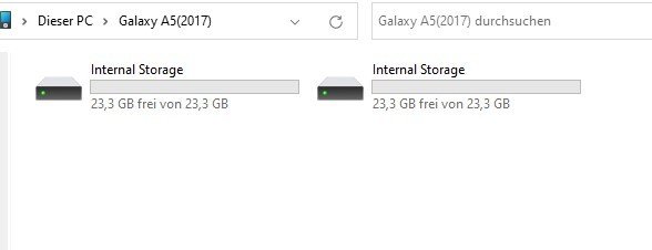

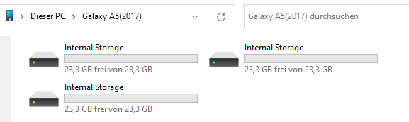

@juni
So habe Samsung Firmware neu aufgespielt, OEM aktiviert, USB Debugging aktiviert, TWRP Installiert, dann bin ich zu TWRP und habe Data Format dann Dalvik Cache, cache, Data, System gemacht. Kaben angesteckt um die 2 Dateien 18.1 und Gapps in Internen speicher zu kopieren und er zeigt jetzt doppelt Interner speicher an :-(
@juni
Ich verzweifle hier, das 18.1 hat er installiert aber Gapps wieder der gleich Fehler, wenn ich es installieren will steht da folder/SD Card das kann doch nicht sein, will doch Intern Installieren.Unter select Storage ist Internal storage aktiviert

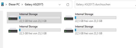

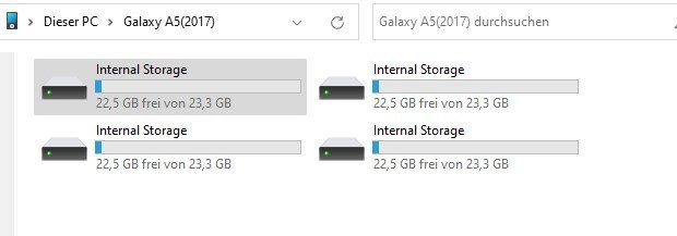

@juni
Hat auch nicht geklappt, habe vorhin 8x diesen Internen speicher auf PC Laufwerke gehabt, jetzt wieder 4 was ist das? 18.1 lässt sich installieren aber nicht gapps
