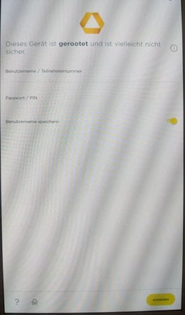

@juni meine Commerzbank Tan photo ap sagt das es mit Root nicht ginge, ich habe nur TWRP drauf und kein Root. Dann scheint LineageOS ein Custom Rom mit root zu sein? Also Photo Tan App konnte ich aktivieren mit QR Code aber wenn ich die App Commerzbank öffnen möchte dann erscheint die meldung: Sie können Photo Tan app aktuell nicht nutzen. Gerootete geräte werden nicht Unterstützt.
Die Meldung bekomme ich auch. Galaxy S5, LineageOS 20, nicht gerootet
Auf einem Google Pixel mit LineageOS 20 kommt die Meldung nicht.
