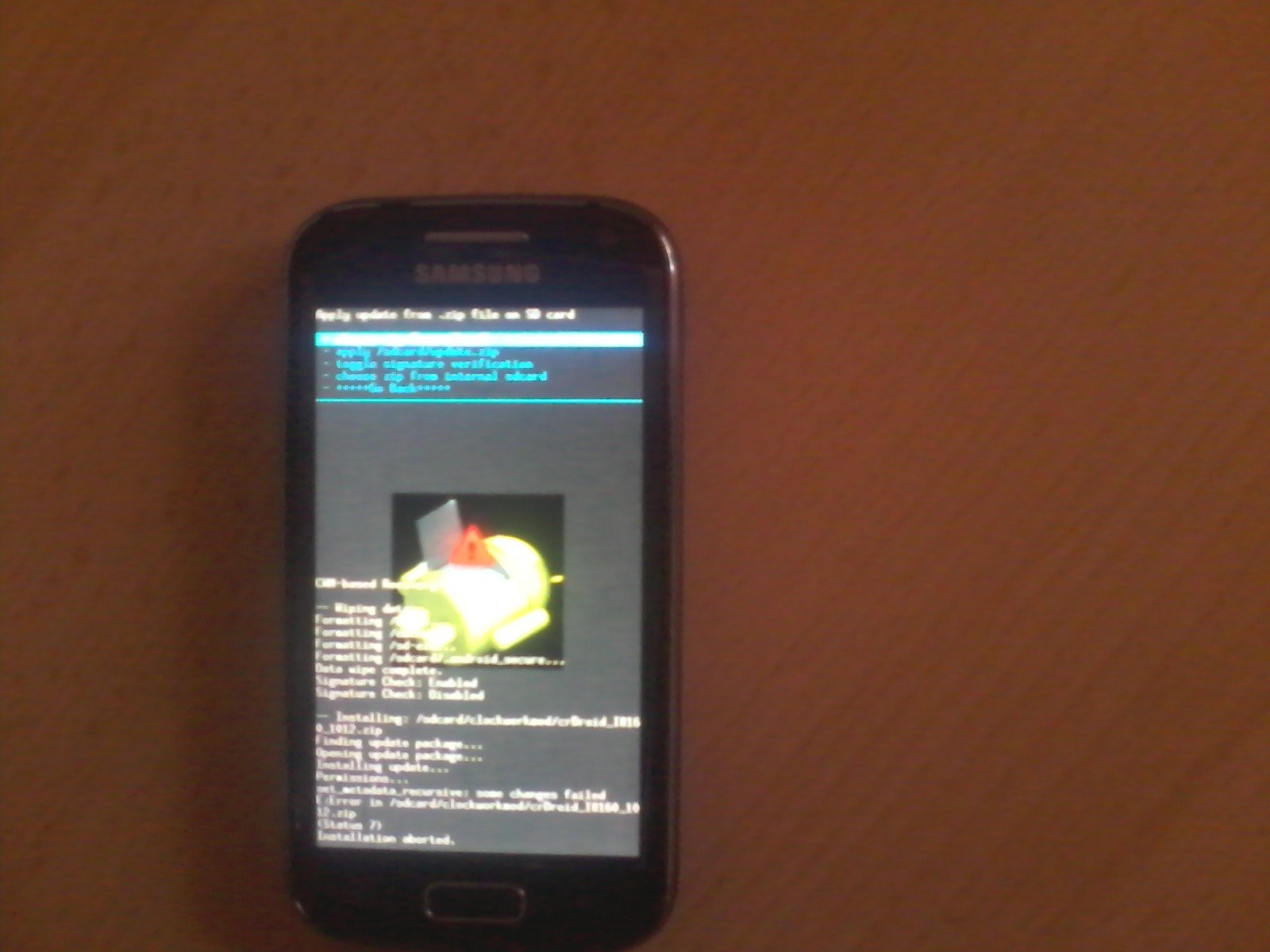

So habe es noch mal versucht ,bekomme immer Die Fehlermeldung?
Im CWM gibt es die Option "toggle signature verification". (boote ins Recovery, geh auf "install zip", dort findest du's als letzte Option ganz unten) Damit kannst du das abschalten.
Du musst vorher schon JB laufen gehabt haben u ein Full Wipe ist auf jeden Fall notwendig.
PS ich benutze das CWM-based Recovery v6.0.5.1

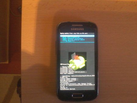

Zuerst mein Backup neu eingespielt,nun wipe data/factory reset gemacht.
Habe nun toggle signature verification auf Disabled gestellt und installiert.
Fehlermeldung kommt immer noch.
Soll ich zuerst mal ein anderes Rom mit Odin flashen?
wenn ja was für eins?
Ne jetzt wart mal....
Also ich schreib dir mal auf, wie ich vorgeh, damit es ne saubere Sache wird :
Also klar, zuerst
Wipe Data/factory reset
Wipe cache partition
Advanced wipe dalvik cache
go back
Mount and Storage
So... Und hier formatier ich sämtliches, außer u.a. natürlich die externe SD Karte....Falls du Sicherungen nicht nicht auf der externen Karte abgelegt hast, sei vorsichtig bei den Bezeichnungen für die sdcard's.
Speziell DU tust hier auf jeden Fall das System formatieren,ok?
go back
Install zip from sd 1
Die Rom, dann die Gapps installieren. Wie gesagt, die empfohlenen haben bei mir nicht gepasst.
Dann hab ich in meinem Ordner noch die SuperSU update.zip, die flash ich gleich mit.
Wenn du vorher alles bei Google hast sichern lassen, werden ja direkt nach dem Einrichten deine Apps wieder runtergeladen und so.
