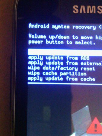

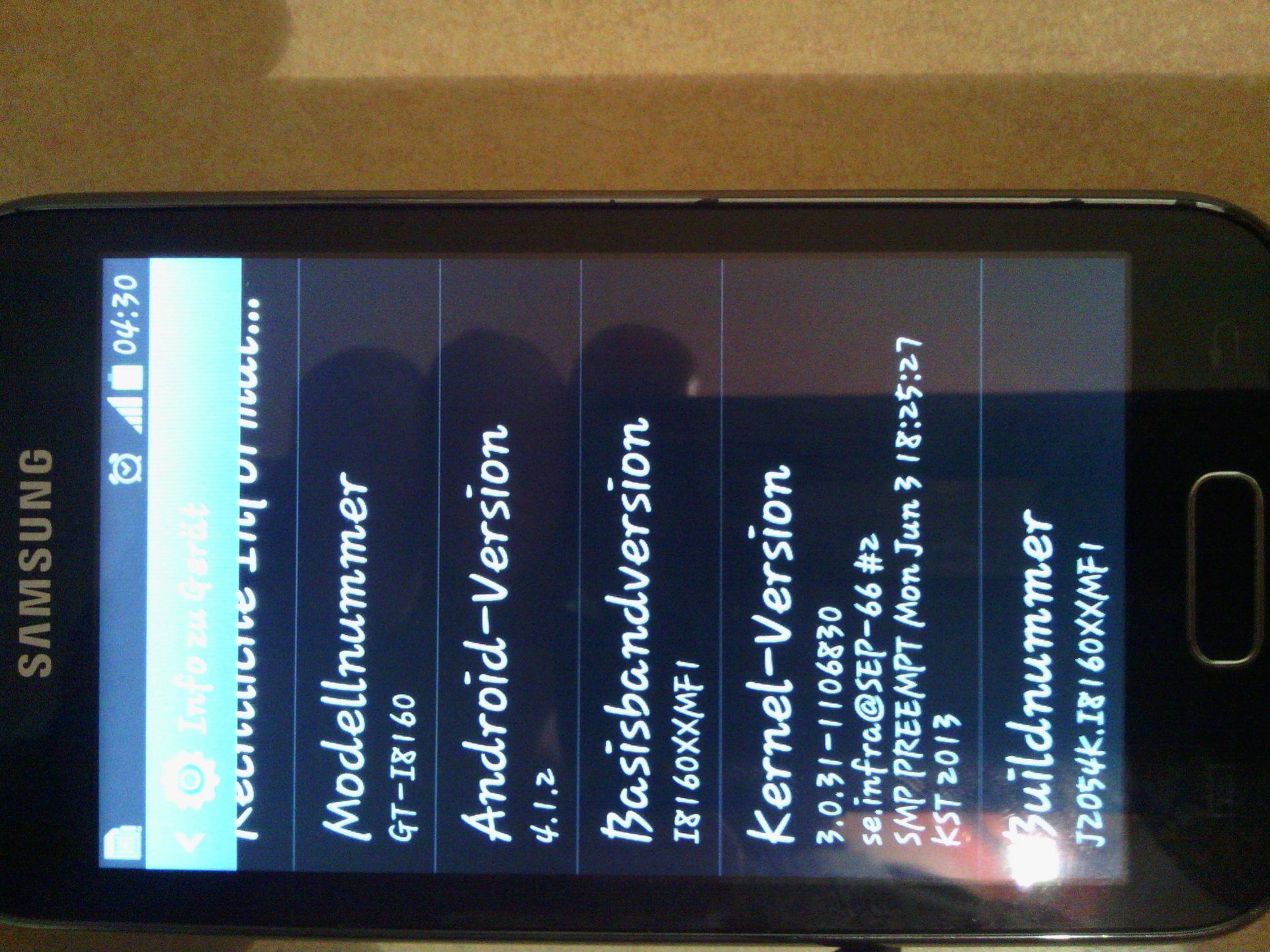

Guten Morgen
habe mal zwei Bilder an gehangen,wie der Recovery und das Rom ausschaut.Wie komme ich da zum Backup?
Wenn ich das bei xda eingebe: Android 4.1 Jellybean (AOSP) Ace 2 GT-I8160 finde ich keinen download dafür,hat einer das Rom von euch da.

Mit dem Minibetriebssystem der Hersteller kann man nur in den allerseltensten Fällen ein NANDroid(-Image) anlegen (einer der wenigen Fälle ist z.B. das Acer E700). Aber wie Du Deine Daten bisher gesichtet hast, solltest Du doch eigentlich wissen. Schließlich machst Du das als schlauer EDV-Nutzer ja regelmäßig. ;)

Mit einen Root Account + ADB kannst Du damit auch einen Full Nan-Droid Image (Backup) erstellen... id.R. reicht aber ein CWM Backup völlig aus..
CWM_6.0.2.8.zip - 1.86 MB
einfach so wies ist.. ohne entpacken auf die SD Card (extern) rüber kopieren und dann ganz normal über apply update from external sd card.... ist nur temp.. wird also nicht fest installiert... der reicht aber um CM 11 zu installieren und auch einen Backup zu machen... denk daran.. der sichert nur: deine Apps und Einstellungen.. und das System halt. deine eig. Dateien von der inter. sdcard musst Du selbst sichern am PC.
Danach die interne sdcard formatieren.. dann wipe data.. wipe dalvik cache.. die neue ROM und die micro gapps für 4.4.4 b.z.w. 4.4.3
Ist die neuste Version...
cm-11-20140807-UNOFFICIAL-codina.zip - 227.64 MB
