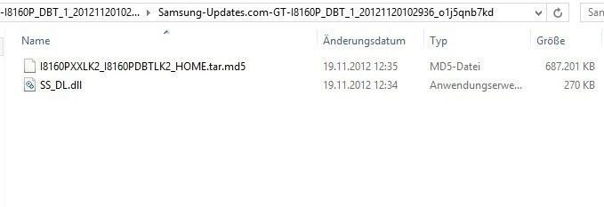

Ich bin nicht sicher, was Du mit der 'einteiligen Version der Gesamtsoftware' meinst. Ich bin kein Experte auf dem Gebiet. Ich habe die Firmware von hier runtergeladen und mit Odin 3.07 von Chip.de geflasht, mehr kann ich nicht sagen.
Hier ein Screenshot aus dem Package. Davon habe ich nur die .md5 unter PDA ausgewählt.
Also doch eine einteilige Version der (Gesamt)Software! Das kommt schon eher hin, und doch wundert es mich. Aber das soll Dir jetzt keine Sorgen machen.
