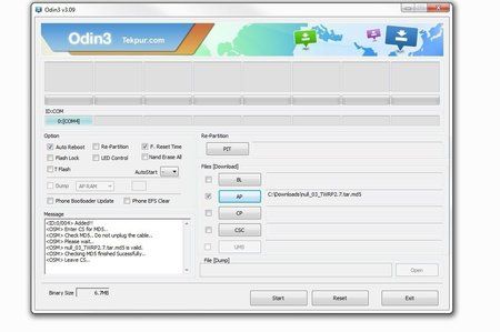

Für alle die zutrauen ihre Gear zu flashen aber scheitern, hier eine kurze Anleitung:
Alles was ihr benötigt:
ADB Gear: https://www.dropbox.com/s/2ol60v0l3hh8dj5/ADB for Gear.zip
Rocovery: https://www.dropbox.com/s/d14vdity0n2mpl0/null_03_TWRP2.7.tar.md5
Odin: https://www.dropbox.com/s/mbtdepndcvtmggx/Odin_v3.07.rar
NULL_23 https://www.dropbox.com/s/oyr55j6vqfpw1ar/null_ 23.zip
Los gehts:

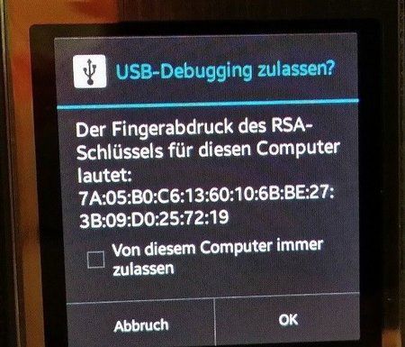

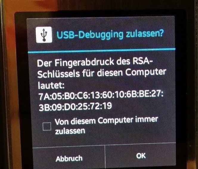

Ganz wichtig! USB-Debug muß aktiviert sein!
- Zuerst die Treiber für die Gear installieren dann bringt ihr diese in den Downloadmodus.

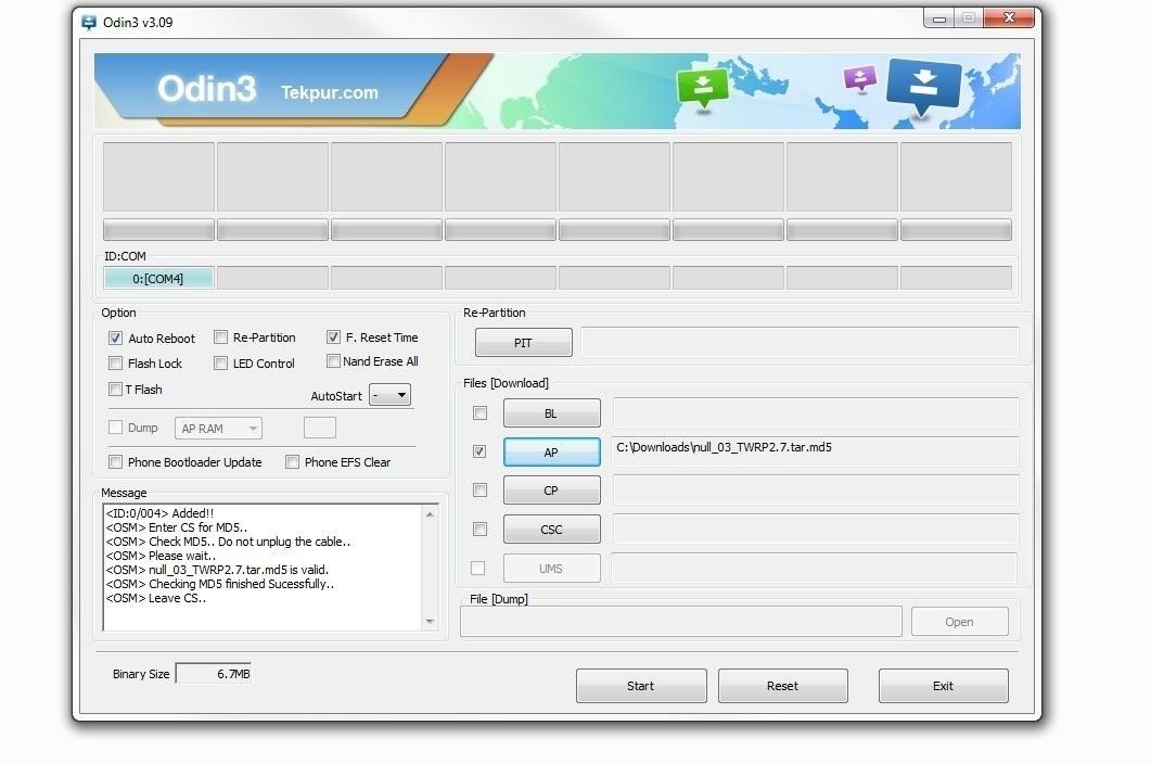

- Odin starten und die Recovery bei AP rein -> START

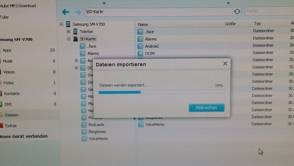

- dann fix Wondershare MobileGo for Android installieren und die NULL_23 ROM auf die SD-Card der Gear kopieren
( entweder per Hinzufügen oder Drag and Drop )
- dann per cmd Eingabemodus starten ( Gear ist noch immer mit PC/Laptop verbunden ) und folgende Befehle eingeben und mit immer mit Enter bestätigen )
cd desktop ( oder euer Speicherplatz der Dateien )
cd ADB
adb shell
su
mount -o rw,remount /dev/block/mmcblk0p20 /system
rm /system/recovery-from-boot.p
Wenn alle Eingaben ohne Fehlermeldung erfolgt sind die
- Gear vom PC/Laptop trennen und Powertaste ( PT ) so lange drücken bis Reeboot erscheint
- Taste kurz loslassen und dann schnell 5 mal hintereinander PT drücken

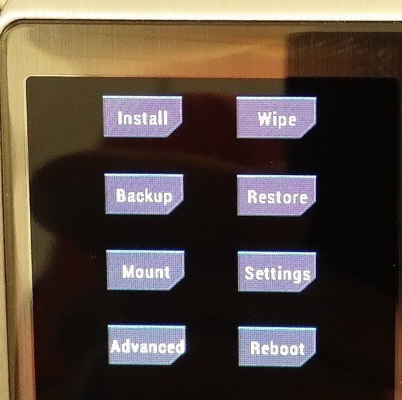

- im Menü 2 mal PT drücken bis Recovery blau unterlegt ist
- dann PT 3 Sekunden drücken und loslassen bis die Gear neu bootet
- noch im Bootvorgang PT drücken bis das Recoverymenü erscheint welches mit Odin installiert wurde.
- dort Install. drücken, die NULL_23 auswählen und den Anweisungen folgen
Sollte nach der Eingabe von su eine Fehlermeldung kommen bitte Impactor ausführen und alles neu eingeben
Was ihr zusätzlich installieren wollt könnt ihr euch im Verlauf der Installation selbst auswählen.
dann noch REBOOT und alles ist NULL ähm NEU!
Viel Spass damit!!

Erst mal ein anderes Recovery aufspielen, null_03_TWRP2.7.tar.md5 mit Odin.
Dann z.B. mit Wondershare die null_ 19.zip auf die Gear übertragen und per Recovery die Zip installieren.
Ruhig fragen, wenn unklar ist, ich habe die Prozedur gerade hinter mir...:scared:

Alles ist auf XDA beschrieben. Um Wondershare wirst Du beim ersten Mal nicht drumrum kommen. Das brauchst du um die Flashdatei auf die interne SD zu kopieren.
Kurze Reihenfolge:
1. neuen Bootloader TWRP mittel Odin flashen xda-developers - View Single Post - [Tutorial] Null_/FreeFalling Theme/Dr Who Sound,Boot Theme / & More (Updated Jan 16)
2. Nullrom zip via Wondershare auf SD kopieren xda-developers - View Single Post - [Tutorial] Null_/FreeFalling Theme/Dr Who Sound,Boot Theme / & More (Updated Jan 16)
3. Bootloader starten
4. NullRom flashen (diverse Optionen aktivieren, bzw. nicht)
5. nach Neustart wieder mit Note verbinden
fertig

usb debugging habe ich, odin 3.09 funzt auch, als administrator ausführen... die Uhr bringe ich mit langen drücken der powertaste runter... dann ein paar mal ticken und ich komme ins menü download modus usw, sie bleibt aber nicht drin, geht wieder zurück auf die akkuanzeige... und pda kann ich bei odin auch nicht auswählen ... nur bl usw... aber pda gibt es nicht :)) was mache ich falsch ?
Unter AP musst einfügen. So is es zumindet mit ODIN 3.09 beim Note 3
Gesendet von meinem SM-N9005 mit der Android-Hilfe.de App
okay unter ap einfügen, aber die Uhr bleibt nicht im downgrade modus, wird nicht erkannt oder muss ich etwa das handy anschließen ? wenn ich die uhr dann ins cradle packe bootet sie wieder man muss ganz schnell sein , wird aber von odin nicht erkannt . ???
habe die 3sec. drücken dann übersehen , jetzt hat es geklappt :))
es gibt gute Videos auf Youtube, wie der Download-Modus auf der Gear gestartet wird.
Ich versuchs mal schriftlich: Uhr ist mindestens zu 80% aufgeladen und angeschaltet. Powerbutton drücken und lange festhalten: Uhr schreibt "reboot...", jetzt 5x schnell hintereinander den Powerbutton kurz drücken: du bist im Recovery-Modus mit 3 Menüpunkten. Den Downloadmodus wählen, indem du kurz auf den Powerbutton drückst, Download ist ausgewählt. Nun den Powerbutton nochmal ca. 3 Sekunden drücken und loslassen, die Gear startet im Downloadmodus (grünes Android-männchen). Nun hast du Zeit... Die Gear in das Dock einlegen, Odin starten, USB-Kabel anschliessen. Ggf. noch warten ob der PC die USB-Treiber erneut installieren will, wenn nicht, und die Gear erkannt wird in Odin (Com x oben links das schmale Feld ist grün bzw. blau) bei "AP" die Datei "null_03_TWRP2.7.tar.md5" eintragen, auf Start drücken und ab geht die wilde Fahrt...
