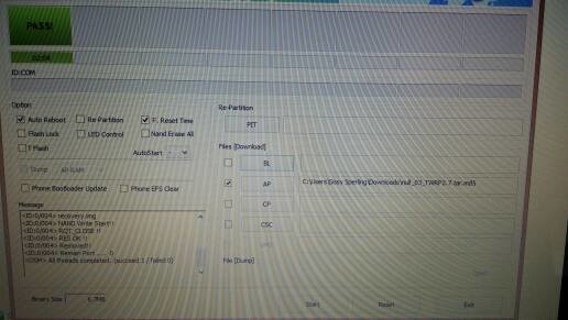

Also: Odin öffnen, unter AP die Recovery.MD5 eintragen. Dann die Uhr (bereits im Download-Modus befindlich) mit USB anschließen, warten bis der COM-Port erkannt wurde. Dann Start drücken und warten bis oben links das große Kästchen grün ist und PASS drinsteht...

Gibt es Probleme mit Windows 8, ich bin genau nach Anleitung gegangen.
Jedes mal kommt das grüne mänchen und ich bin im Urzustand von meiner gear.

Nein, gibt es nicht. Ich hab's auch mit Windows 8 durchgeführt.
Ist da noch irgendwo ein Trick?

Es gibt wohl das Problem, dass neuere Versionen der Gear-Firmware den neuen Recovery gleich wieder automatisch überschreiben. Hier hilft es, vorher eine ältere FW zu Flashen.
Ich muss mal suchen, welche man da nehmen sollte...
Edit: diese hier ging: V700XXUAMK7_V700OXAAMK7_HOME.tar.md5
