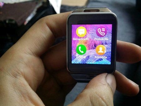

Das ist quasi Stock Tizen, nur du kannst deine Icons ändern, Klingeltöne hinzufügen. Andere Bootanimationen installieren usw.
Im ersten Post hab ich einen Link eingefügt, in dem du Icon Themes usw finden kannst.
