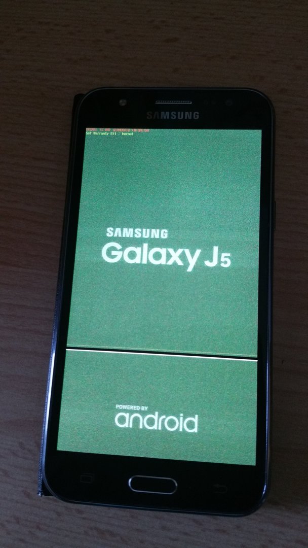

@MuetzeOfficial Ich brauch dringend deine Hilfe!! Ich habe meinen J5 [J500FN Android 6.0.1 Gerootet] Mit twrp supersu zip datei geflasht aber dann wollte ich Cm 12.1 Installieren wie in deinen Anleitung aber mein Handy geht nicht an also es geht schon an aber bei Samsung wird es grün! Was soll ich jetzt tuhen?
Bearbeitet von: hagex - Grund: Bild verkleinert, Gruß von hagex
Zur Not Werkseinstellung. Welches J5 ist es denn?

Hi Leute,
Ich habe ein Problem mit meinem Galaxy j5 (j500fn) Android 6.0.1.
Ich habe Twrp drauf installiert.
Installation hat wunderbar geklappt,aber ich komme nicht ins Menü rein,weil dann die oben genannte Meldung erscheint.
Ich habe gehört,dass das was mit Knox zu tun hat,aber wie umgehe ich die Meldung?
Der Screen erscheint dann auch grün.
Da oben drüber stand glaube ich noch etwas.
Vielen Dank!
Mfg
Über dieser, von dir geposteten Meldung, steht...
Kernel ist not Seandroid Enforcing
Beide Meldungen sind völlig normal, wenn man TWRP installiert hat. Man sollte sich Sorgen machen, wenn diese nicht dastehen... Also alles gut...

bei einer Freundin habe ich erfolgreich den Odin-Flashvorgang durchgezogen, auch mit mehreren Versionen vom TWRP, und lande ebenfalls, sobald ich direkt danach in den Recovery mode starte, bei dem Samsung-Screen mit der Linie wie abgebildet und dem langsamen "Ersaufen" des Displays, allerdings in weiß-pixelig.
DerSitzer schrieb:
show.php
@MuetzeOfficialbei Samsung wird es grün! Was soll ich jetzt tuhen?
Natürlich tät' ich jetzt auch gern wissen, was ich "tuhen" soll; als Erstes wäre eine Eingrenzung des Problems anhand der Symptome hilfreich:
Da die Linie übrigens jedesmal auf ner anderen Höhe ist: könnte es etwas mit Speicherwürfelung zu tun haben?
Außerdem hab ich natürlich Schiß, zu lange abzuwarten, das Vollaufen der Pixel sieht echt bösartig aus. Da steigt scheinbar irgendwie hardwaremäßig das Nullpotential des Signals hoch.
Lässt man das werkseitige System den Bootloader recovern, ist alles wieder brav.
Die Freundin läuft also seit ein paar Tagen mit ner Wanze rum...
Danke für Eure Zeit, Leute, wirklich! Ohne Euch wär' das ganze Android-Projekt sinnlos.

Mein Problem ist das in Recovery Modus Handy grün wird bekomme Twrp nicht zum Laufen.
