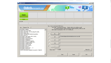

Also. Das flashen mit Odin klappt aber ohne Fehlermeldung & wird durchgeführt bis das Handy automatisch startet ohne Fehlermeldungen in Odin?
Wenn ja müsste es auch ohne Probleme funktionieren. Ich selber kann diese Version ja nicht mehr testen....
@MuetzeOfficial Hier ein Bild
