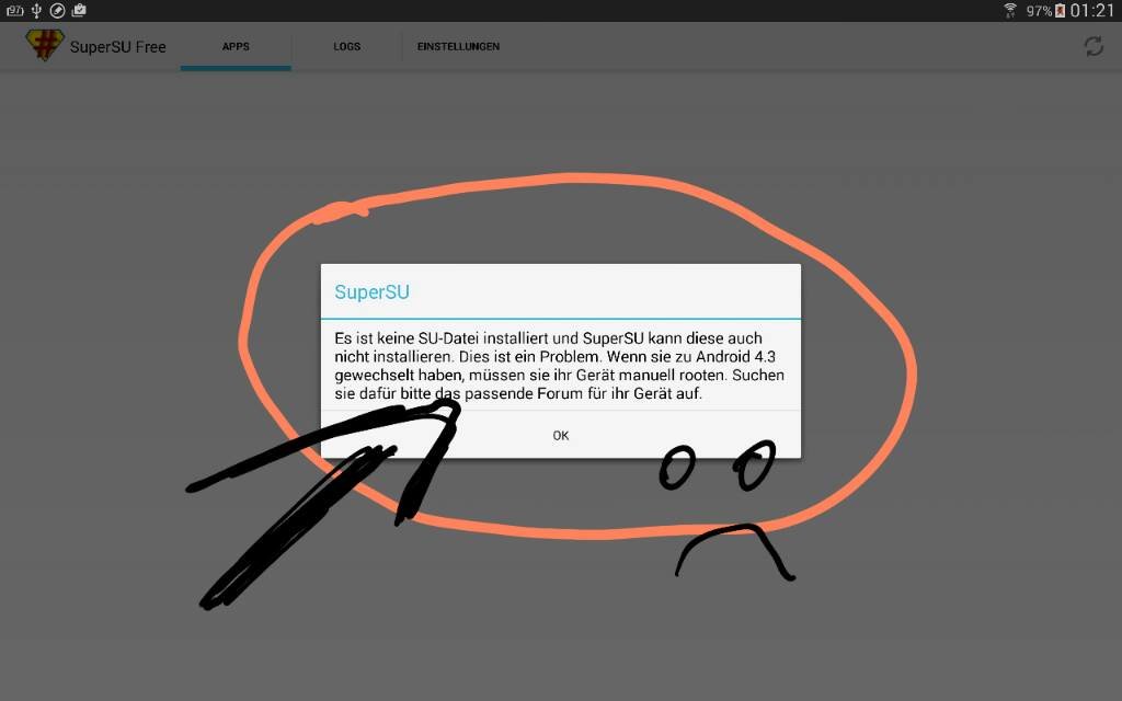

So hab mein Note mit der Standard Firmware wieder geflasht, geht jetzt auch wieder an. Wie bekomme ich jetzt root rechte?
Ich dank euch beiden noch mal recht herzlich
Hab jetzt Android 4.4.2 drauf
So hab es jetzt nach der Anleitung gemacht hat auch alles ohne Probleme funktioniert, Akku War auch 100%. Aber su sagt .... siehe bild
Mit mein s3 Mini und meinen nexus4 hatte ich keine Probleme
