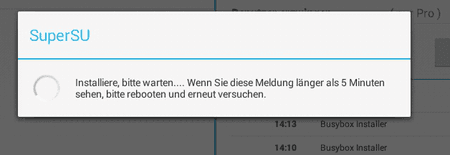

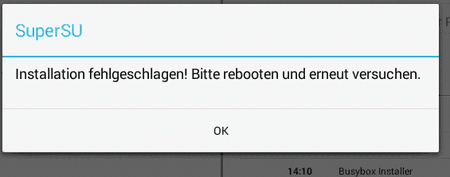

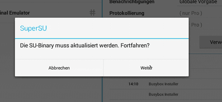

das gleiche Prob habe ich auch
wenn eine App root Berechtigungen anfragt kann ich es bestätigen und - die root rechte werden korrekt vererbt.
Öffne ich die superuser app fordert es mich auf die binaries zu aktualisieren ,
werde gefragt ob normal oder über CWM/TWRP. (hab aber ne stock recovery )
deshalb wähle ich normal , dann dauert es ne weile und dann kommt folgendes
siehe screenshots
glaube Bego hat die gleiche Meldung
Sollte ich ne custom recovery installieren oder mobileodin , und es darüber probieren??
meine supersu App ist V 2.0.1 laut app info
Danke

Exakt wie bei mir. Hatte vermutet, dass es am knox liegt. Ist aber nach bestem Wissen und Gewissen komplett runter.
Ab und zu geht es allerdings. ...
Dachte ich mir ;) - und endlich mal jemand mit dem exakt gleichen Modell
hab mir schon nen wolf gesucht aber bisher noch keine Lösung - na irgendwas hakt da - kann sein das knox im hintergrund noch werkelt - weiß nicht ob es bei dir auch so war wie bei mir aber als supersu das erste mal gefragt hat ob knox deaktivieren soll - hängte es - erst nach nem neustart gings dann - kann mir nur vorstellen das es damit zusammenhängt
