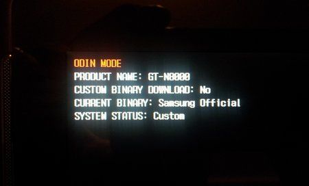

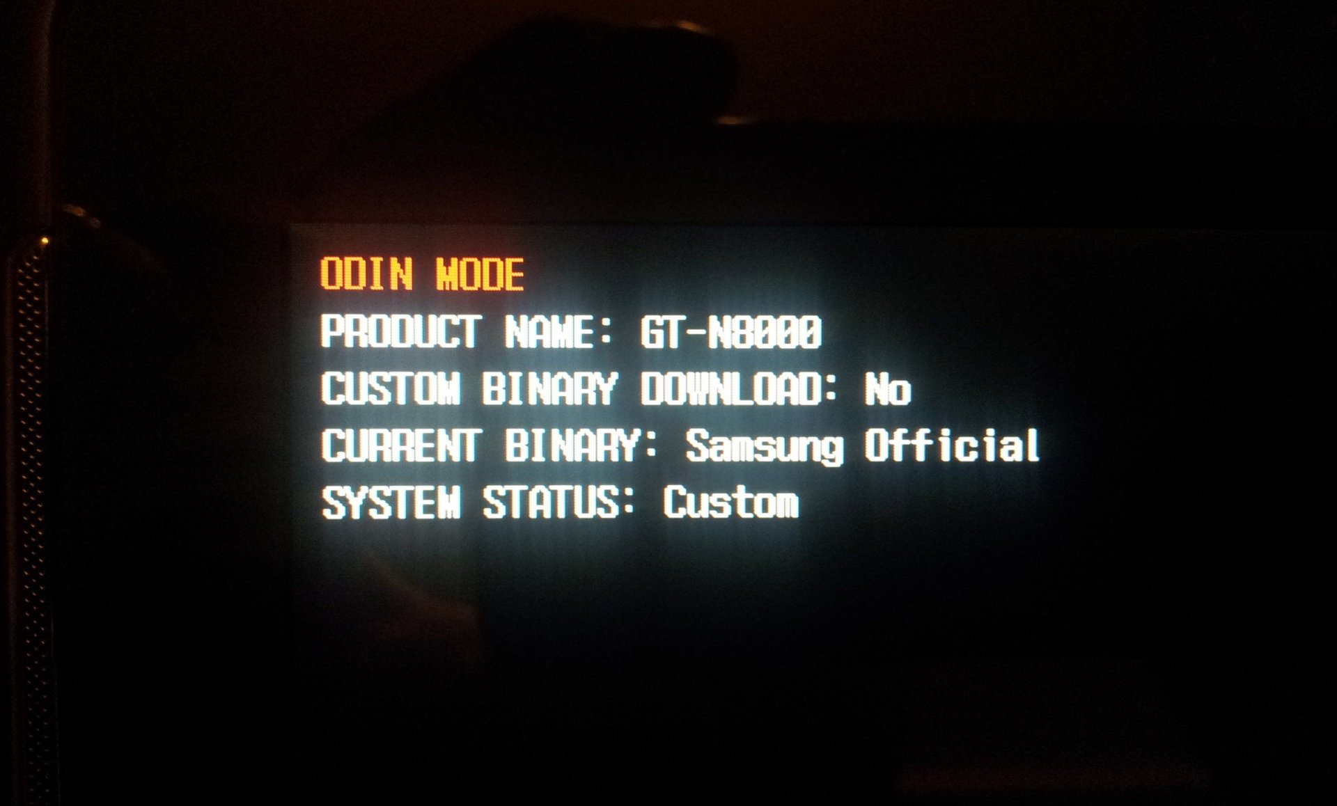

Und nochwas. Nach root und triangle away hatte ich gleich am anfang folgende status (siehe bild)
Oder denke ich falsch?
GT-I9100 / Stock 4.1.2 XWLSD / PhilZ XWLSS - 5.06.1 Kernel
Ich muss die unroot Anleitung überarbeiten.
Mit dem neuen Bootloader ist das Vorgehen etwas anderster...
- Stock Recovery flashen
- Triangle Away machen
- ins Stock Recovery Factory Reset
- ROM flashen
- erneut Factory Reset
So sollte es in der Theorie funktionieren.... da ich es selbst noch nicht testen konnte habe ich die Anleitung noch nicht geändert. Das werde ich aber bald machen da ich meine Tablets / Handys hin und wieder nochmal von Grund auf neu aufsetze.... und das Note hats bald wieder notwendig!

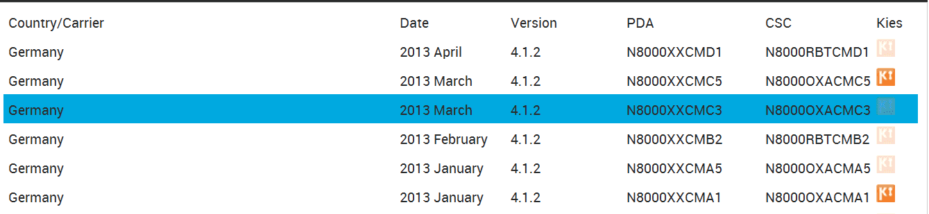

Habe heute die firmware vom note 10.1 bei sammobil runtergeladen.
Die N8000XXCMC3_N8000OXACMC3_DBT ist 1,09 GB gross. Stimmt das?
Und was mir noch aufgefallen ist, das es noch andere Firmware's gibt und bei manche das Kies zeichen (siehe bild). Warum ist es bei meiner nicht so? Gibts meine nicht über kies oder was?
danke
Ja das Kies Zeichen steht dafür ob es die über Kies gibt oder nicht... ist aber nicht immer so aktuell. Die aktuellste wäre die CMD1 !
