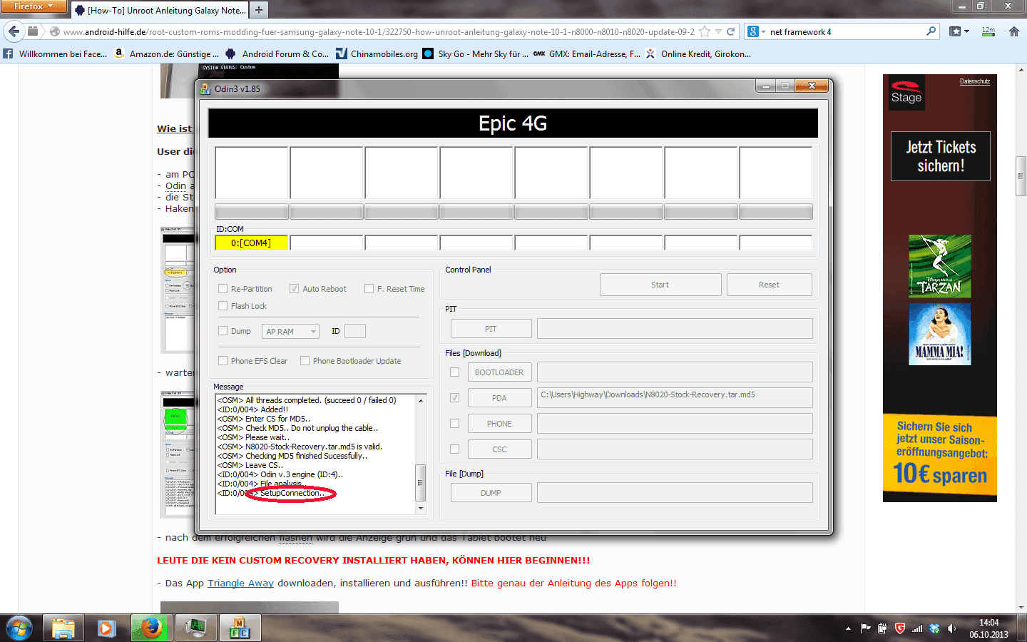

Hallo Leute
Hab da ein kleines Problem.
Bin gerade dabei ein 8020 mit zu Unrooten.
Folgendes Problem:
wenn ich die Recovery.tar flashen will bleibt Odin einfach stehen und es passiert nichts mehr (siehe Bild)
Hat jemad ne Ahnung woran es liegen könnte?:confused:
Hast du Kies installiert? -> Deinstallieren.
Wenn es nicht daran liegt einfach mal die Treiber neu installieren.
MfG
