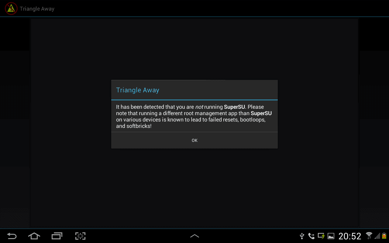

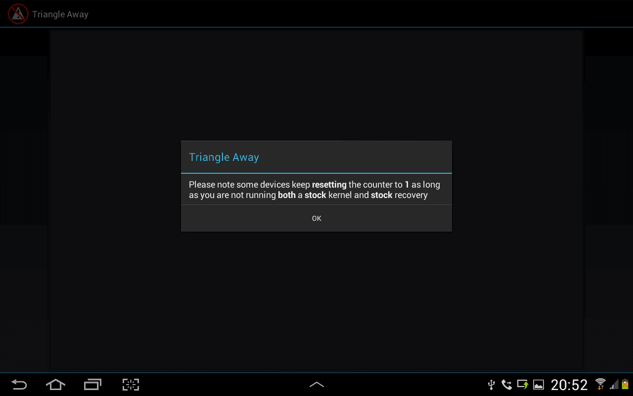

Hallo Leute, ich bin neu hier und habe irgendein Problem mit Triangle beim Unroot. Ich habe mal die Screenshots angehängt, was mache ich falsch? Danke für eure Hilfe

Triangle away benötigt Root-Rechte, d.h. SuperSU muss vorhanden sein (anscheinend muss es SuperSU sein, andere "Root-Apps" wie Superuser funzen wohl nicht).
Abhängig davon was du vor hast, könnte der Counter auf 1 stehen bleiben, sofern du ein Custom-Kernel (zB Boeffla) oder ein Custom-Recovery (zB TWRP, CWM, Philz) nach wie vor verwendest.
Dh der Counter wird voraussichtlich nur dann auf 0 gesetzt werden, wenn Kernel und Recovery von Sammy (also Stock) sind.
Ich möchte das Tab wieder verkaufen und deshalb wieder unrooten! Und wie funktioniert SuperSU?
Was passiert wenn du supersu öffnest? Normal, kommt eine anfrage an supersu wenn du eine rootapp öffnest. Da musst du es dann erlauben oder ablehen. Wenn du abgelehnt hast, hat die triangle away keine root brechtigung. Deswegen, schau mal in der supersu app nach

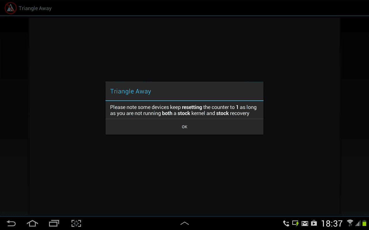

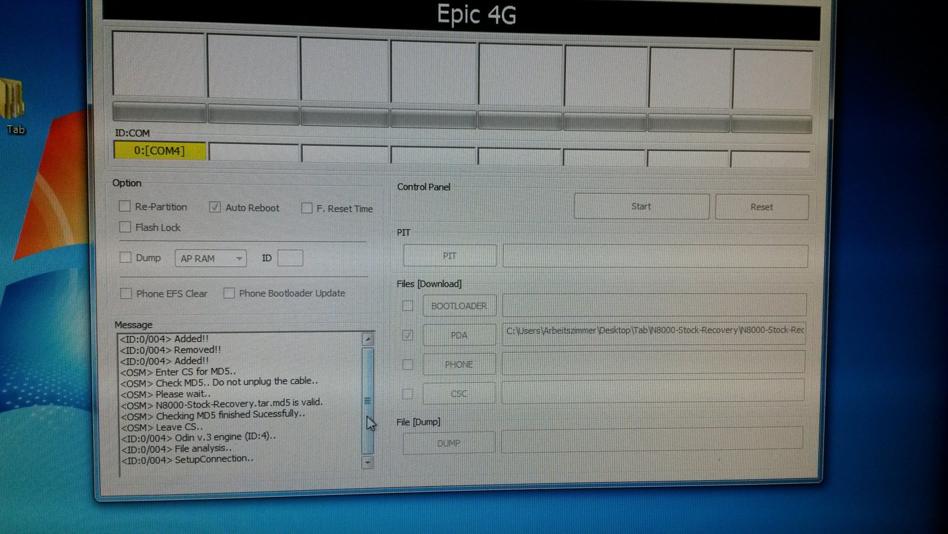

So jetzt habe ich SuperSu genommen und es kommt noch immer diese Meldung auf dem Tab. Der andere Screenshot zeigt die Meldung bei Odin an wenn ich das Stock Recovery drauf machen will... Was mache ich falsch?

Das ist nicht die SuperSU sondern das TriangleAway App.
Und diese Meldung kommt IMMER egal ob du Stock Recovery hast oder nicht, es dienst rein nur zur Information ;)
Also wenn der Flash des Recoverys fertigt ist einfach weiter machen wie in der Anleitung beschrieben.
Okay und die Meldung vom Odin, ist die richtig? Die bleibt so stehen und es wird nicht grün und es rebootet auch nicht!?
Oh sorry übersehen.... Nein der beginnt gar nicht zu flashen.
Tablet nochmal neu starten in den Download Modus und mal eine andere USB Schnittstelle verwenden. Darauf achten das es ein Originales Datenkabel ist und eine USB Schnittstelle die direkt auf dem Mainboard angeschlossen ist, also kein USB Hub oder ähnliches.
