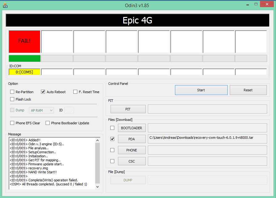

Mehrmaliges Neustarten hilft nicht. In die Recovery komme ich leider auch nicht. Mein Tablett startet dann immer direkt neu. Habe auch schon mehrmals versucht die Recovery via ODIN neu zu flashen. Hat jedoch nur einmal funktioniert (laut ODIN). Die Recovery ließ sich aber trotzdem nicht starten.
Außer dem einen Mal kommt eine Fehlermeldung, wenn ich eine Recovery flashen will: (Habe noch ein Bild von Odin angehängt, Bild 2)
<ID:0/005> Added!!
<ID:0/005> Odin v.3 engine (ID:5)..
<ID:0/005> File analysis..
<ID:0/005> SetupConnection..
<ID:0/005> Initialzation..
<ID:0/005> Get PIT for mapping..
<ID:0/005> Firmware update start..
<ID:0/005> recovery.img
<ID:0/005> NAND Write Start!!
<ID:0/005>
<ID:0/005> Complete(Write) operation failed.
<OSM> All threads completed. (succeed 0 / failed 1)

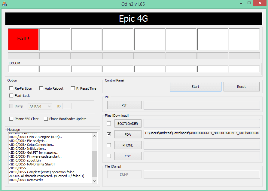

Mir gehen langsam die Ideen aus. Habe auch schon probiert eine originale Firmware zu flashen (N8000XXUDNE4_N8000OXADNE4_N8000XXUDNE1.tar.md5). Aber ebenfalls ohne erfolg: (siehe Bild 1, hab mein Tablet danach vom PC abgeschlossen))
<ID:0/005> sboot.bin
<ID:0/005>
<ID:0/005> Removed!!
Weiß noch einer Rat? Habe es an insgesamt 2 Computern probiert. Mit mehreren Recoverys. Ohne Erfolg.
