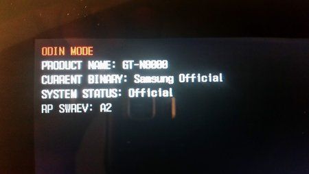

Ich besitze ein Samsung Galaxy Note 10.1 Tablet mit G3 (GT-N8000). In letzter Zeit fing es an zu spinnen. Selbstständige Neustarts traten auf. Jetzt ist es so weit, dass es überhaupt nicht mehr bootet. Es kommt bis zum SAMSUNG Schriftzug, der fleißig in blau leuchtet. Aber mehr passiert leider nicht mehr.
Ich habe mich fleißig durch Foren gelesen und erfahren, dass das Verhalten für dieses Gerät nicht unüblich sei. Es wurden die wildesten Tastenkombinationen vorgeschlagen. Aber nichts funktionierte oder hat geholfen.
Dann habe ich was von Factory-Reset gelesen. Da bin ich aber nicht hingekommen. Durch gleichzeitiges drücken der Power-Taste und Lauter-Taste bin ich in einer endlos Schleife gelandet. Der "Samsung Galaxy Note 10.1" erschien für ca. 2 bis 3 Sekunden, verschwand und kam wieder, immer schön im Wechsel.
Der nächste Schritt für mich war das neuflashen der Firmware. Mit der Power-Taste und Leiser-Taste, bin ich durch bestätigen mit der Lauter-Taste in den download modus gekommen. Hier war ich etwas verunsichert. Die Anzeige im "Odin Mode" bei mir sah etwas anders aus, als das was ich in Foren und Videos gesehen habe (siehe Foto). Die letzte Zeile verunsichert mich.

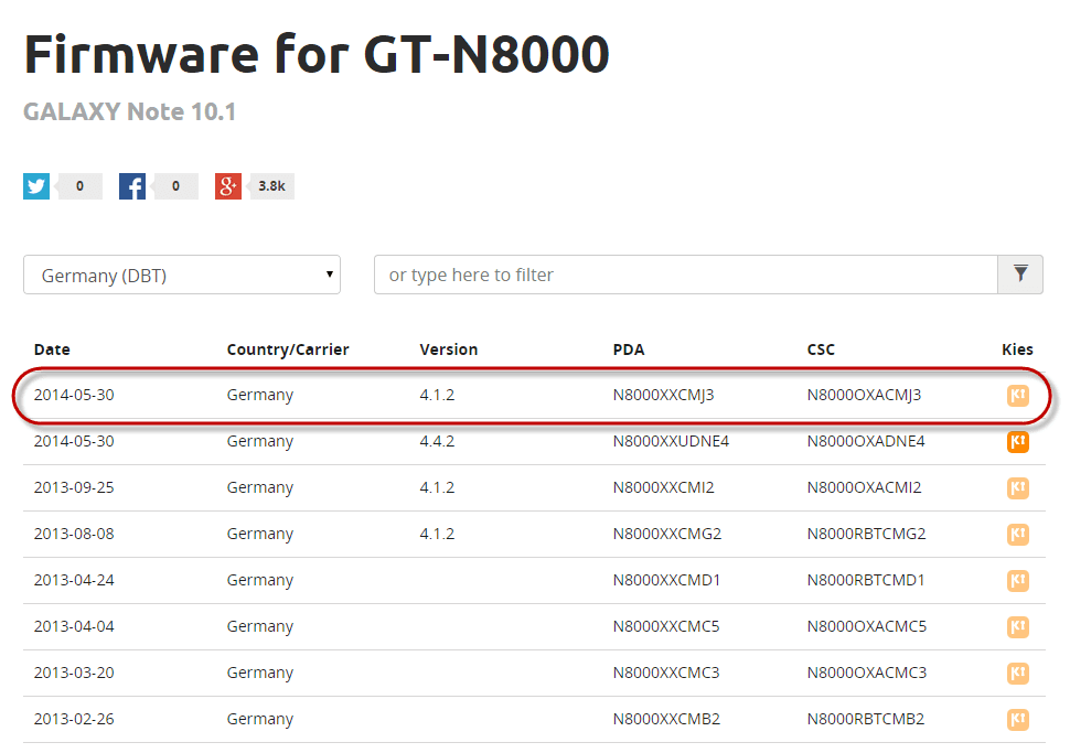

Ich habe aber trotzdem weiter gemacht. Ich habe mir von sammobile.com die entsprechende Firmware runtergeladen (Version 4.1.2, siehe Screenshot), entpackt, Odin gestartet, md5 Datei im Bereich AP ausgewählt, Tablet angeschlossen (wurde auch erkannt) und über Start, ausgeführt. Was passiert, seht Ihr auf dem Video.

Ach nochwas nochwas. ... welche Version ist auf dem Tablet aktuell gewesen....Jelly Bean 4.1 oder KitKat 4.4??????
Alles schon gemacht ... ohne Erfolg. Ich habe es auf einem WIN7 und WIN8.1 Rechner als Admin versucht.
Jelly Bean 4.1.2, das was es offiziell gab und zuletzt ausgerollt wurde. Ich habe auch schon ältere Versionen versucht.
Mich irritiert im Odin Modus die letzte Zeile, das "RP SWAREV: A2". Habe ich auf noch keinem einzigen Screenshot von anderen gesehen. Die Suche bringt auch nichts zustande.
