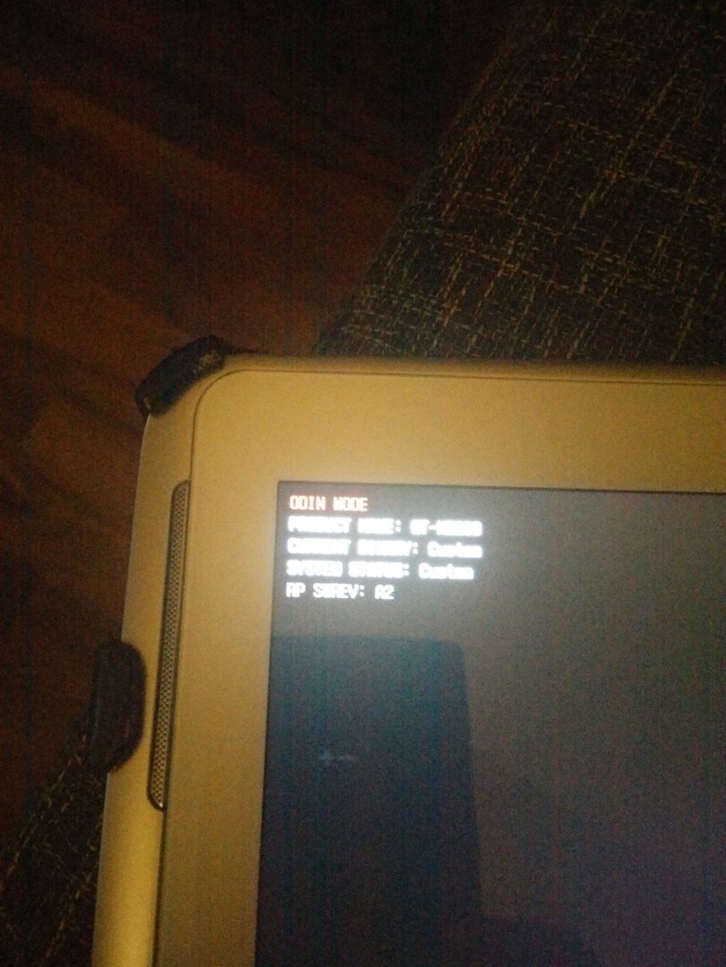

Hallo, ich habe so ziemlich alles probiert. Mein geliebtes N8000 startet nur noch bis zum Samsung Logo. Blöderweise habe ich null Sicherung (efs), kein Backup. Nichts. Das passiert mir normalerweise nicht. Was kann ich noch tun. Habe versucht über Odin Stock Firmware zu flashen oder über SD Card eine Custom Rom. Kein Erfolg. Bin dankbar für jeden Ansatz. Muss ich eventuell den Akku einmal trennen?
Also bei mir hat das Akkutrennen nichts gebracht, und so was ich lese bringt wahrscheinlich der Versuch eine neue Firmware aufzuspielen nichts. Dürfte wohl ein Hardwareproblem sein. Mein N1 ist ähnlich gestorben.
Oh nein. Also keine Möglichkeit mehr das Gerät zu retten? Habs befürchtet. Das Note ist einfach neu gestartet und nicht mehr über das Samsung Logo hinaus gekommen. Ne die Firmware installieren hat keine Besserung gebracht. Schade aber nach 3 1/2 Jahren und etlichen Roms auf dem Gerät wars das wohl, oder?
Befürchte ja, das größte Problem ist das es keinen aktuellen Nachfolger gibt. Note 2014 und NotePro sind 2-3 Jahre alt und nur noch in Restbeständen zu eher Mondpreisen zu bekommen.
Ein aktuelles Pro würde den Verlust mindern.
