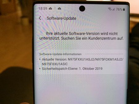

So jetzt geflasht und jetzt sagt er es ist die Software falsch.
hast du eine Idee?
bin am Ende
anbei Foto

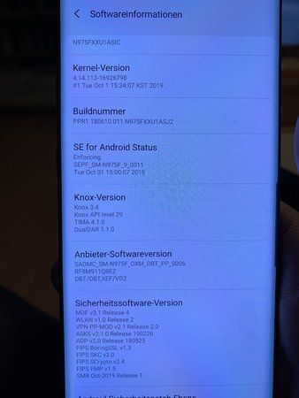

@69reichertm
Einstellungen - Telefoninfo - Softwareinformationen - Anbieter SW...
zeig den mal komplett.

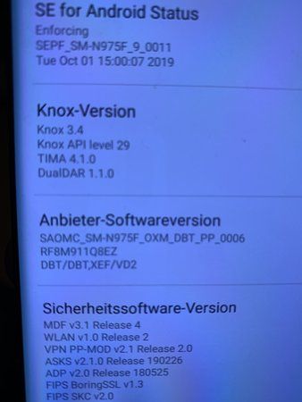

Bearbeitet von: hagex - Grund: Bild verkleinert. Gruß von hagex
passt alles mit DBT...

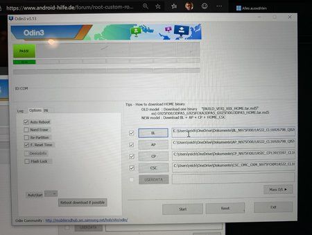

Du hast in Odin
AP + BL + CP und CSC_OXM alle zusammen eingefügt und dann auf Start gedrückt, richtig?
Genau alle 4
alles andere so gelassen
@69reichertm
oder hast die HOME_CSC_OXM genommen?
Nein ich denke es passt. Anbei das Bild
ja, passt.

Ok, habe ich es richtig verstanden, dass bei dir in den Systeminformationen die gleichen Software Versionen hast ? Kannst du da mal ein Bild senden zum Vergleichen.
