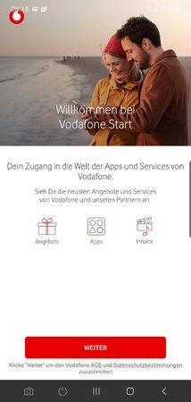

Es gibt aber eine App die ich weder deaktivieren noch deinstallieren kann.
Der Name der App ist Start und ist von Vodafone.
Kann ich die einfach ignorieren ? Bekomme ich Updates für das Note auch OTA mit meiner
Telekom Sim ?
