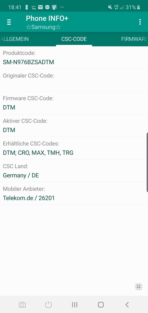

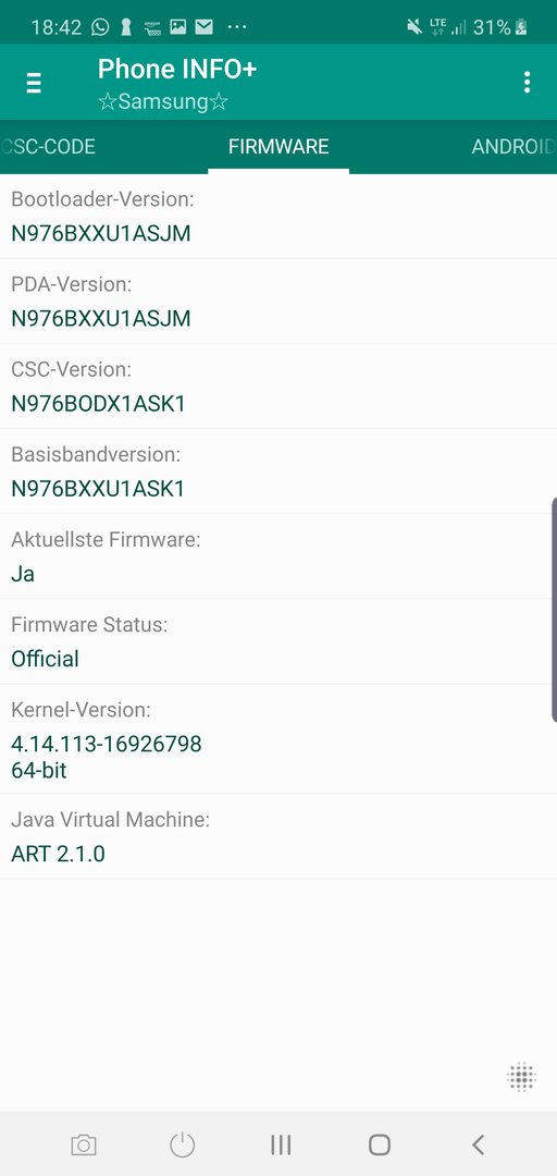

habe das Note 10+ 5G jetzt doch mit DTM geflasht.
Hat jemand das Telefon von der Telekom und könnte mir sagen ob das die aktuelleste und richtige DTM Version ist ?
Als Anbieter steht jetzt DTM/DTMVOD. Note 10+ 5G DTM.jpg
Vielen Dank
Ja ist die aktuellste .Bloß du hast Vodafone.
Bei meinen steht DTM/DTM/DTM ist Telecom.
@tororoso66
falsch.
Er hat 1:1 die selbe Firmware wie du, nur eben auf einem ehemaligen Vodafone Gerät.

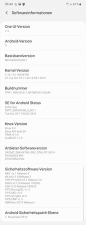

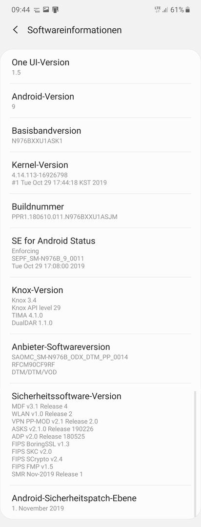

Hallo, das habe ich gehofft.
Nach dem flashen waren einige Telekom Apps (AppStarter, MeinMagenta etc.) drauf.
Ist schon verrückt :
Original
VOD/VOD/VOD
dann BTU geflasht mit Ergebnis
XEF/XEF/VOD
nun DTM geflasht mit Ergebnis
DTM/DTM/VOD
Da ich ja Telekomkunde bin wird das wohl gut gewesen sein.
Vielen Dank....
