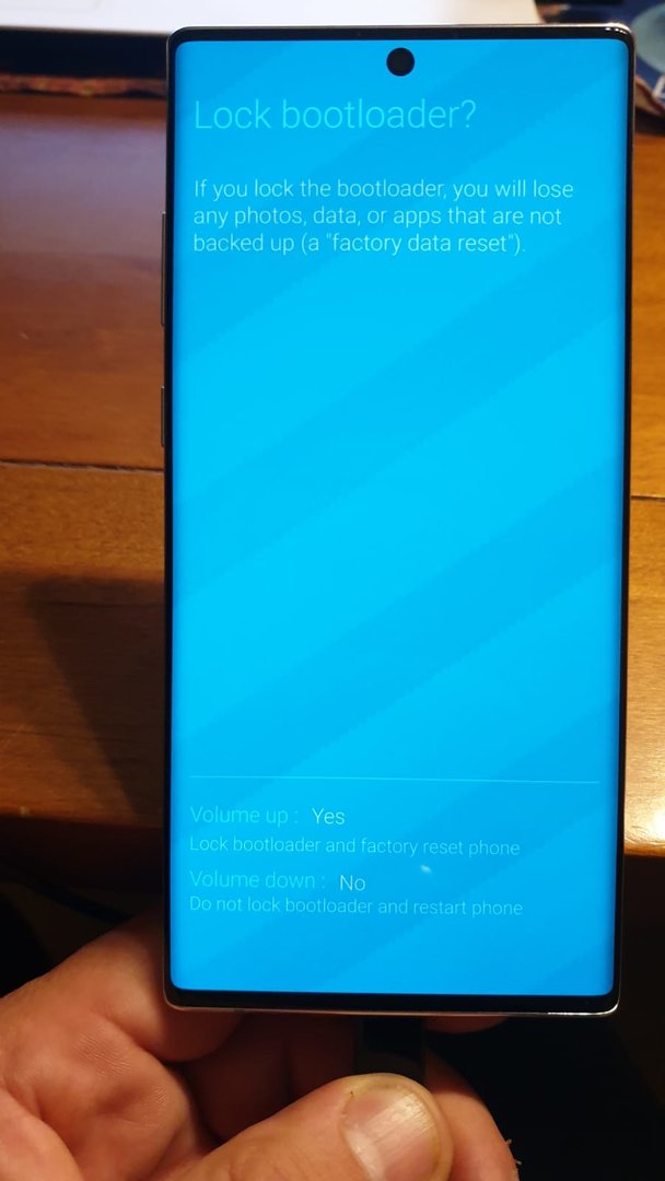

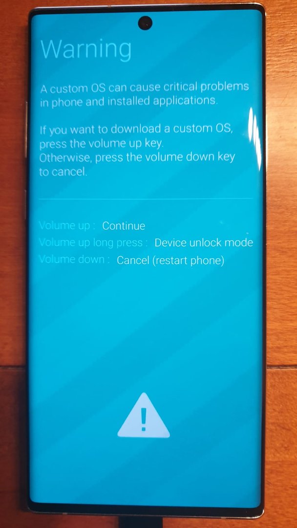

Also ich habe noch kein "TWRP" auf dem Handy drauf, ich habe es nur gerootet über eine Youtube Anleitung mit Magisk. Wenn ich dem Bootloader drin bin und lange auf Lautstärke + drücke dann habe ich die Möglichkeit zwischen : Volume up : Yes (Lock bootloader and factory reset phone) und Volume down: No (Dont lock bootloader and reset phone)
Bedeutet das der "bootloader" schon entsperrt ist ?
Ich möchte nichts falsch machen und werde dann erstmal warten bevor ich da was drücke.

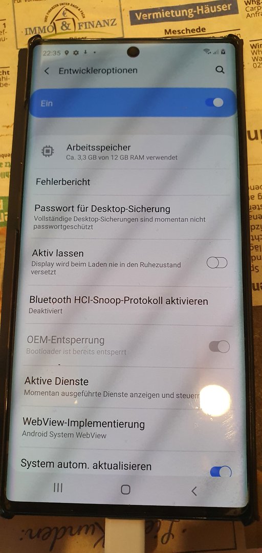

Das sollte im entwicklermodus aktiviert sein bzw sieht das so aus
Reaktionen: DarkSliderXz
@get2easy
Also verstehe ich das richtig , muss ich dann auf "Yes" drücken und er macht dann den Factory reset und entsprerrt mir den bootloader ?
Weil wenn ich bei mir in den Entwickleroptionen schaue dann ist das Blau am leuchten und ich kann es "an" und "aus" machen
Also dann ist dein Bootloader nicht entsperrt. Dann auf Yes

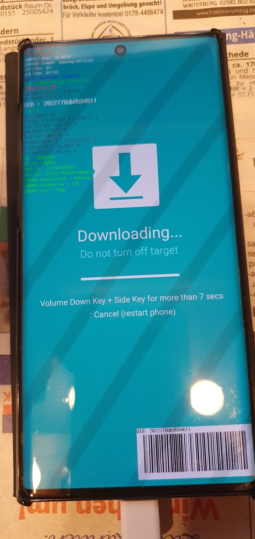

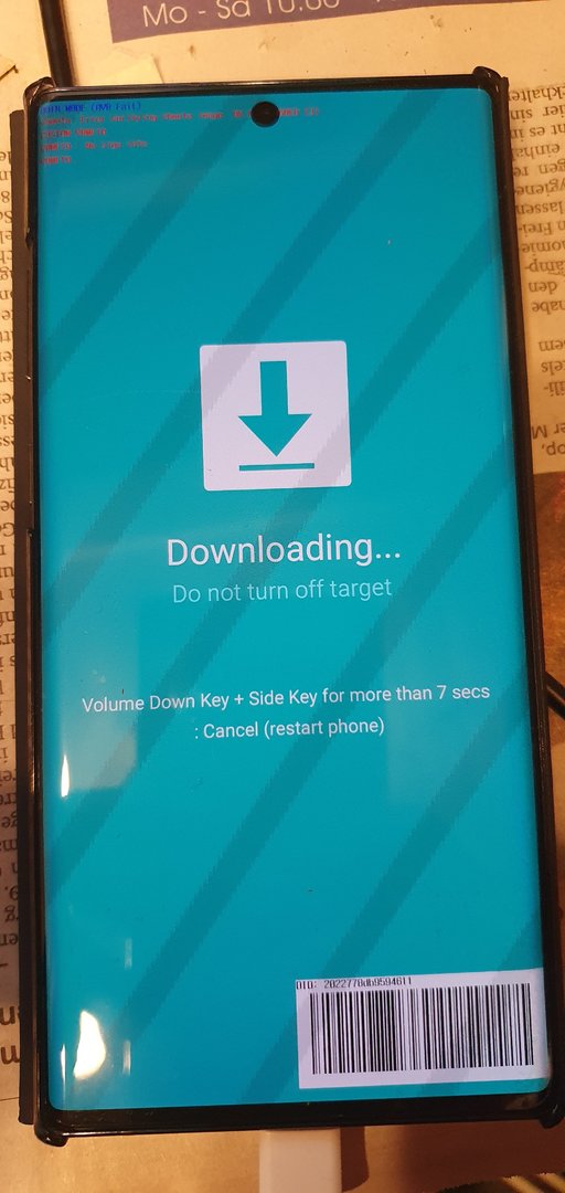

@get2easy Nachdem ich auf "Yes" gedrückt habe ist er jetzt im Download Mode und ich kann jetzt auf Volume Down + Side KEy for more than 7 sconds drücken.
@get2easy Also das Handy startet jetzt automatisch im Download Mode bei mir. Also immer wenn ich mein Handy jetzt neu startet geht er immer in den Download mode und nicht mehr ins Adroid rein. Muss ich jetzt über Odin die 3 Dateien aus deinem Screenshoot drauf laden?
Das sollte zuerst sein. Länger auf Volume up drücken dann kannst du die zweite Option wählen zum entsperren
Volume down + Power gedrückt halten mit USB Kabel. Dann geht es aus. Abstecken für ca 10sek dann wieder beide Volume Tasten gedrückt halten und jetzt USB Kabel anschließen.

@get2easy Wenn ich Volume down + Power gedrückt halten mit USB Kabel mache dann startet er Automatisch neu , also das Handy bleibt leider nicht aus. Er startet automatisch in den Download modus.

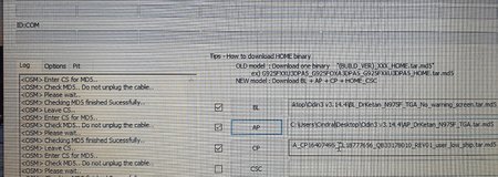

Ich habe jetzt die Original Software drauf wieder drauf gepackt. So mein Handy ist jetzt wieder komplett wie Neu. Also wie müsste ich jetzt vorgehen ? Muss ich jetzt erstmal irgendwie die "TWRP" drauf installieren ? Ich bin echt leicht verwirrt wie ich vorgehen muss zuerst.
Dann nochmal von vorne. Entwicklermodus aktivieren OEM setzten dann per Tasten booten und länger drauf bleiben bei laut dann geht es gleich auch weiter zum entsperren

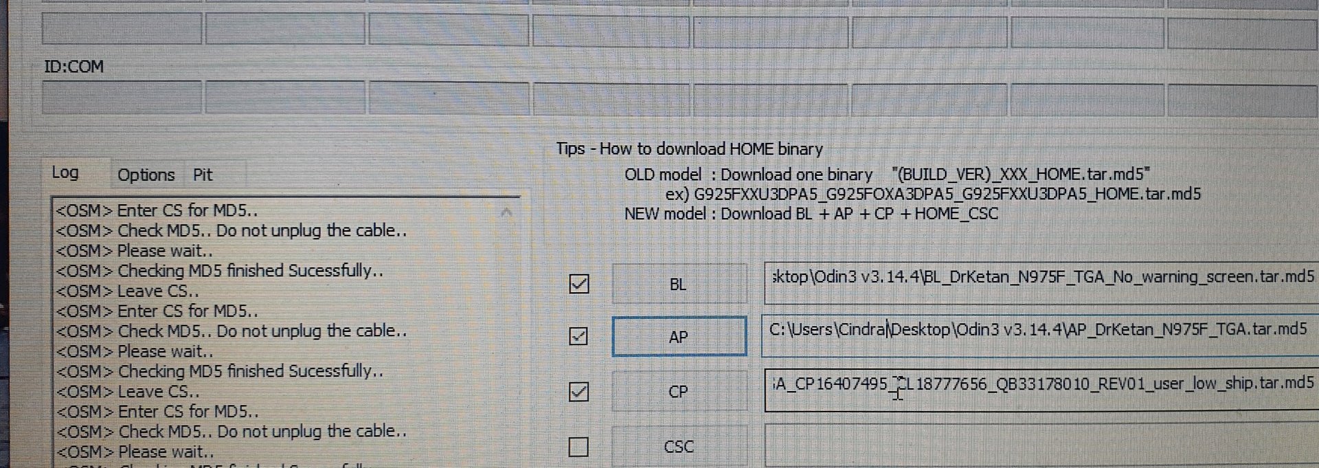

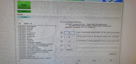

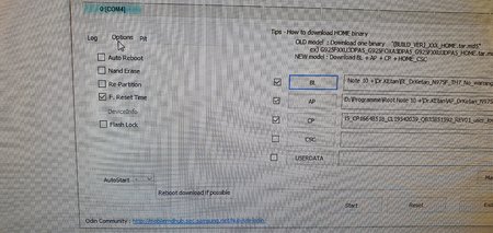

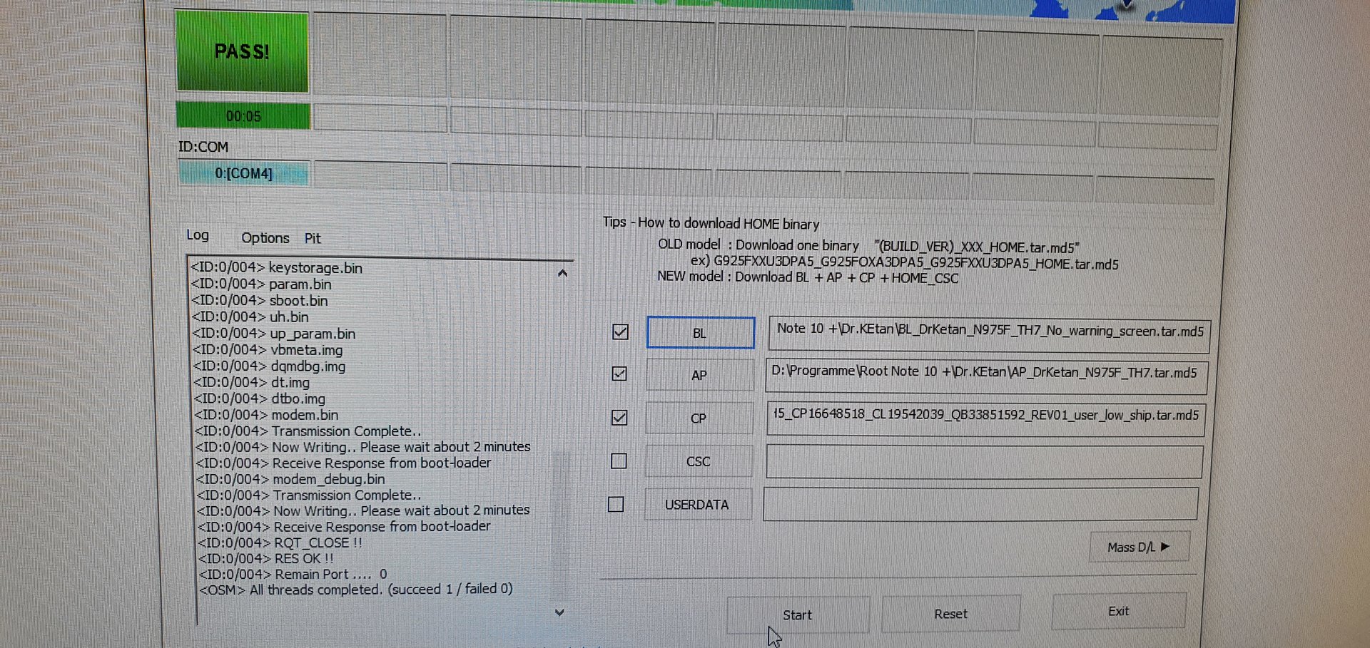

Du solltest dann in den DL Mode. Dann mit Odin die Dateien flashen wie im Post 42.
Autoreboot Jäckchen weglassen. Wenn es fertig ist mit flashen wirst du es ja sehen im Odin. Ist dann grün hinterlegt. BL m, ap und cp flashen über Odin. Ist eigentlich ganz leicht.
Manchmal ist halt der Kobold im Detail
@get2easy Super, vielen dank. Das hat schonmal funktioniert !
Wie sollte ich weiter vorgehen ? Weil das Handy befindet sich noch im Download Modus. Ich hatte das Häkchen aus Auto Reboot raus gemacht gehabt.

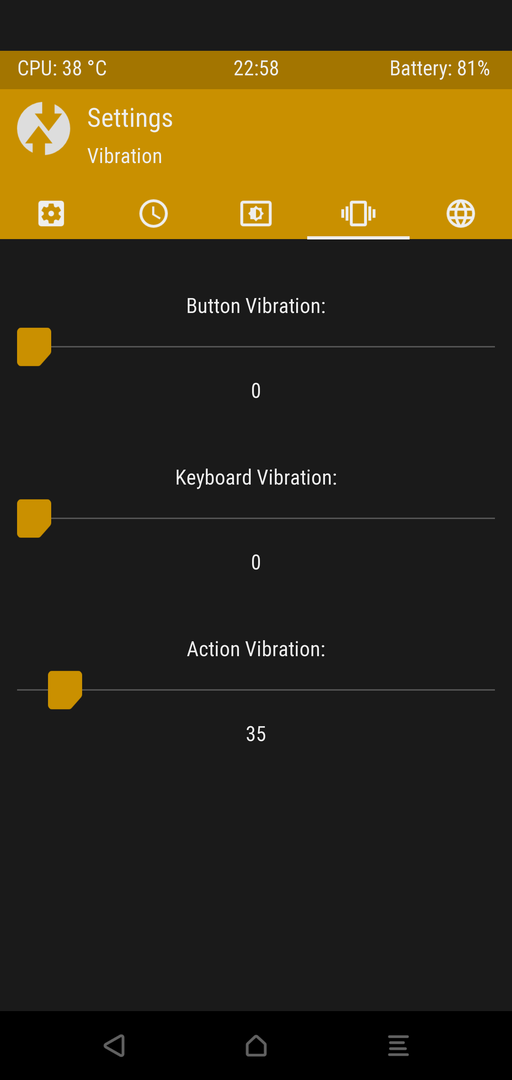

Ok, falls es geklappt sowie du das beschrieben hast solltest du jetzt in den recovery Mode gehen per Tasten druck. Erstmal leise und Power für 7-8sec und dann den Rest drücken. Dauert kurz nur ruhig, dann kommst ins twrp. Nicht nur lese Zugriff sondern auch Schreib rechte geben. Der Rest steht im Netz nicht das ich hier alles voll posten tue

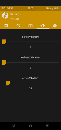

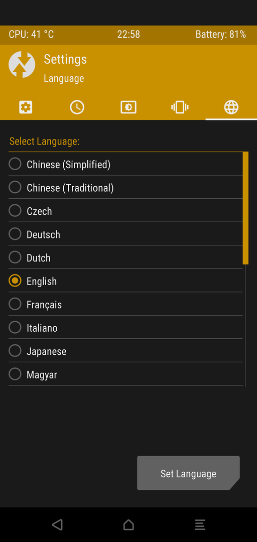

@get2easy Leider komme ich nur in den Recovery Mode nur. Wenn ich nichts drücke bleibt das Handy beim start bildschirm mit Knox stehen :/ kann ich dir hier privat schreiben ? Damit hier nicht alles zu gepostet wird ?
Trotzdem vielen dank für deine Hilfe!

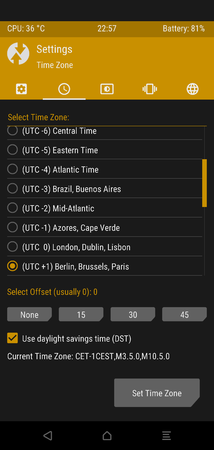

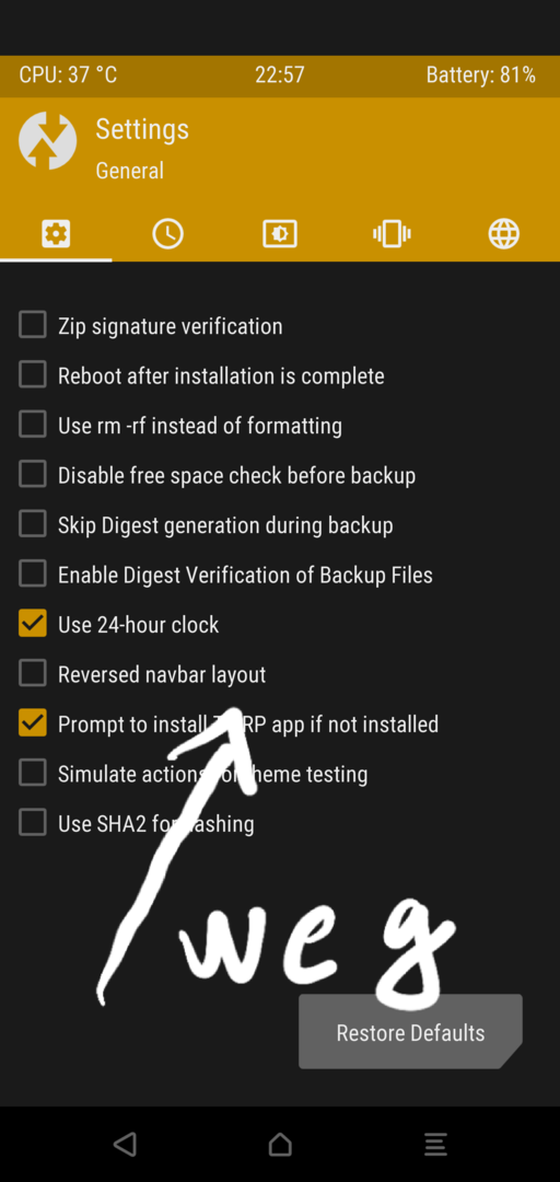

So sieht das bei mir aus im twrp
Bearbeitet von: hagex - Grund: Bilder verkleinert. Gruß von hagex

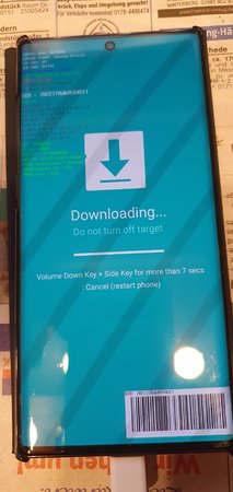

@get2easy Genau in dieses Menü komme ich leider nicht. Nachdem ich wie in Post 42 die Dateien über Odin drauf geladen habe belibt er im Download Modu stehen. Nachdem ich Volum down + Reset Knopf 7-8 sek. gedrückt halte Startet sich das Handy neu.
Ich bin jetzt im Download Modus wie komme ich aus dem Download Modus in die TWRP rein?
LG

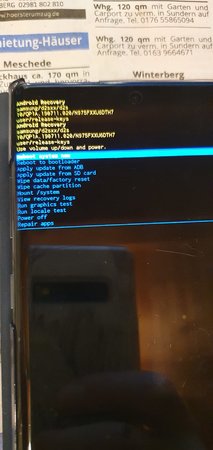

@get2easy genau das habe ich gemacht und ich komme in den Recovery Modus.
Reaktionen: get2easy
Da hast du nach dem flashen mit Odin die tasten Kombi nicht richtig gedrückt und dann ist recovery nicht installiert. Also nochmal
Nach Odin Flash, leise +Power gedrückt halten. Es geht dann aus nach der kurzen Vibration solltest du schnell auf laut wechseln. Power weithin und laut gedrückt halten. Warte dann kurz und es sollte twrp kommen.
