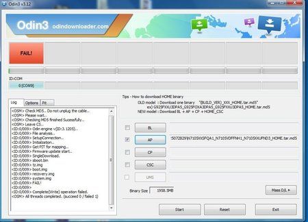

hallo leute,ich mache es mal kurz... ich habe das handy von einem freund bekommen,was damit ist weiß er nicht...er hat wohl mal versucht es zo rooten...
habe versucht mit odin diverse firmwares zu flashen aber er macht es wenige sekunden dann ist schluss...vllt kann mir jemand sagen warum odin es nicht macht bzw. ob ich was falsch mache ! hier mal ein paar bilder.

Wie bricht es denn genau ab? Mit Fehlermeldung oder stürzte es einfach ab beim Flashen?
Reaktionen: michy84
grade nochmal gemacht, ca. 8 sec. dann ist der fehler da

Wie gesagt, mal ein Pitfile setzen ;).
Reaktionen: michy84
blöde frage wie mache ich das das ? frage nebenbei noch google ^^
[doublepost=1511211154,1511210922][/doublepost]pit file von hier genommen Pit File For N7105 mit odin eingespielt, jetzt steht "samsung galaxy note II ,gt-n7105 "
mehr kommt nicht,was nu ?
