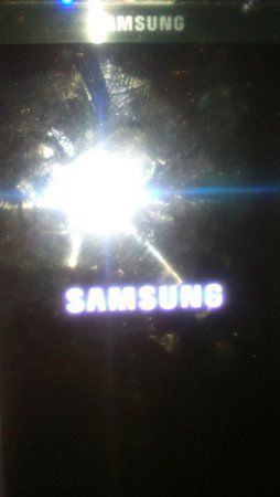

Guten Tag zusammen,
besitze ein Samsung Note 2 N7105 LTE.
Das Handy friert beim Samsung Logo immer ein, nach ein paar Minuten geht es dann aus.
Das Handy wurde öfters geladen (Ladezustand voll) und nach ein paar mal das Handy an- und ausschalten geht es wieder aus, Akku leer. Was ich dazu noch sagen muss, wie das alles passiert ist. Ich spielte ein gewöhnliches Spiel auf dem Handy, das Handy war noch zu 30% geladen, ich schaue kurz weg, dann war es plötzlich aus. Problem war auf einmal da.
Neue Firmware schon über Odin drauf gemacht, Problem besteht immer noch.
Freue mich schon auf die ganzen Antworten ;)

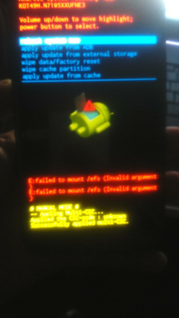

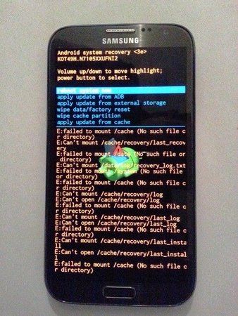

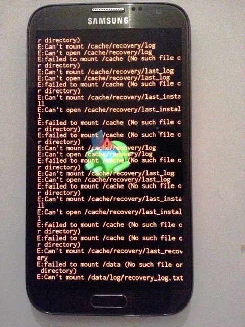

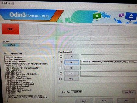

Hallo Jungs,
wer kann mir helfen, seit eine Woche versuche ich mein Note 2 N7150(LTE) T-Mobile zum Leben erwecken.
Ich habe nichts verbotenes gemacht, auf einmal ging er nicht mehr an, beim start nur Samsung Logo.
Recovery und Downloadmode funktionieren.
Reset Data Factory gemacht, nichts gebracht. Hab versucht firmware mit Odin zu flashen, klappt nicht,
kommt bis zu firmware gar nicht durch, schreibt NAND write, dann bricht ab.
Mehrere Kabel versucht, hilft auch nicht. Recovery füllt sich mit roten Zeilen.
Hab paar Bilder eingefügt.
Danke im Voraus.
