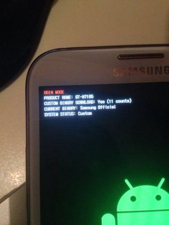

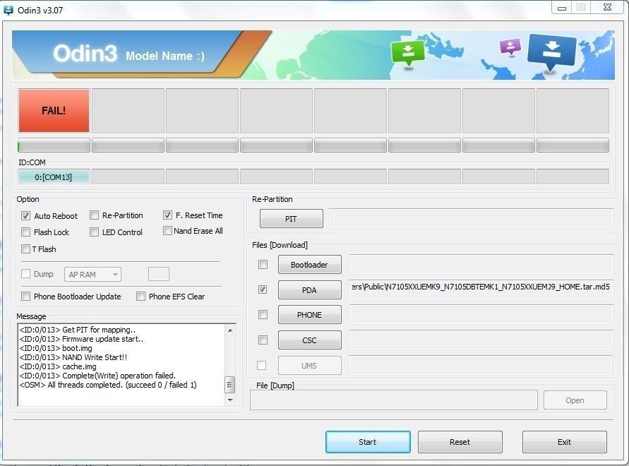

hallo
ich habe ein note 2 lte es fährt nicht mehr hoch.
wenn ich es in den download modus bringe und mit odin flashe kommt, immer an der selben stelle das error. Was mache ich flashen.
und in download modus ist der counter auf 11 counts, wie kann man den flash counter resten?
Ich habe schon versucht 4.1.2 und 4.3.0 brandigfrei ohne erfolg.
vielen dank für eure hilfe.
mfg
save
Hallo save,
ein paar zusätzliche Informationen wären sehr hilfreich. Da wäre zum Beispiel die Frage, auf welcher Firmware sich dein Handy zu dessen Ableben befand, oder wie es zum spontanen Ableben kam. Hast du versucht, etwas zu flashen? Trat es spontan ohne Fremdeinwirken auf?
Welche Firmwares möchtest du genau Flashen?
Du solltest ODIN auf jeden Fall schon mal im Administrator-Modus ausführen. Solltest du einen Standrechner besitzen, empfiehlt es sich, auf die hinteren Ports zurückzugreifen. KIES oder Antivirenprogramme sollten nicht im Hintergrund aktiv sein. Weiters solltest du ein Originalkabel verwenden.
Das sind schonmal Tipps, welche ich dir mit den vorhandenen Infos geben kann. Alles andere sehen wir dann, wenn du dich wieder meldest.
Grüße
Hi
danke für deine antwort, das handy gehört ein freund.
das kann ich dir leider nicht sagen was sich davor für eine firmware drauf war.
Ich möchte gerne wieder auf orginal software drauf haben wird.
zum flashen benütze ich das orginale samsung usb kabel und habe kies und antivierung progamm deaktieviert.
kann es an den couter liegen das man nix mehr flashen kann?
mfg
Nein, der Counter verhindert das Flashen sicherlich nicht, der ist sozusagen nur zu "Informationszwecken" da.
Es wäre sehr interessant, bzw. hilfreich zu wissen, welche Firmware vorher, bzw. jetzt darauf läuft.
Wechsel mal auf jeden Fall den USB-Port des PCs.
